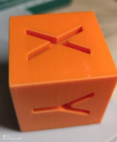

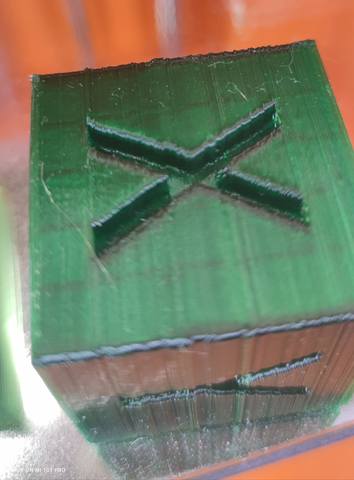

Никогда такого не было и вот опять)) В общем, вчера заметил вот такую гадость:
Раньше было так:
Нарезал другим слайсером, протянул подшипники и рельсы, но ничего не помогает. Есть мысли, куда копнуть?
Непрочитанное сообщение Mazayac » 09 май 2021, 00:37
AHTOH, у меня подобная беда была при ослабшем ремне. И следом сразу подклинивающую каретку перебирал - неизвестно что из двух операций лучше повлияло
Так что я бы скинул ремень, покатал вволю голову по X и Y, потом если всё плавно - ремень обратно натянул.

скорее второе. Я опытным путем установил, что ослабший ремень (если только он совсем как сопля не болтается) практически не сказывается на качестве. А вот всякие подклинивания, даже казалось бы небольшие - весьма.
Еще подобный эввект может давать развинтившийся крепеж хотэнда к каретке. У меня было пару раз. Протягиваешь все винты - и качество возвращается :)

В первую очередь всегда надо проверять обводные ролики ремня на Х-балке. В большинстве случаев они во всём виноваты.

Тоже были проверены. На мой взгляд, люфт остался практически такой же, как и при установке был. Они с новья были не в лучшем виде (есть ли вообще толковые подшипники в таком размере).
Как оказалось, проблема была в ослабшей трубке на которую крепится кубик. Всё разобрал, затянул и качество вернулось.

Да не в люфте дело, а в хрусте и закусывании.

А это чё такое? Термобарьер что ли? :)
Непрочитанное сообщение Alex Post » 09 май 2021, 19:59
09 май 2021, 19:26
Термобарьер что ли?
Судя по описанию - он самый, из радиатора видимо вывернулся (как?) Или изначально был не дотянут, но поджался боуденом и так работал, пока боуден не прослаб...
Он самый. Слово забыл :D
09 май 2021, 19:59
Ага. Я тоже не понял. Но произошло это резко и люфт был приличный.
