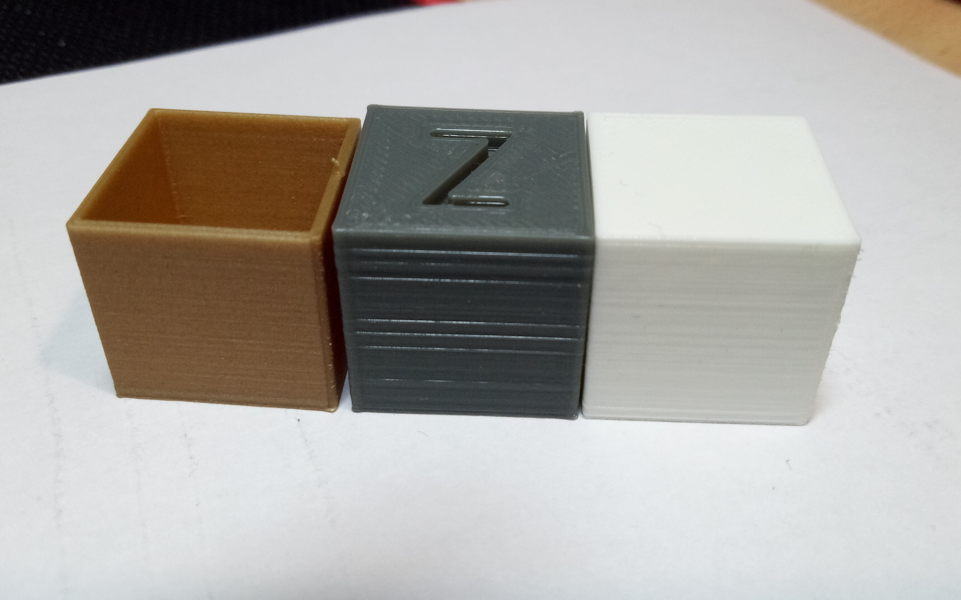

Напечатал два полых кубика 25х25х25мм, донышко 2мм.
Две последовательные печати из одного гкода, обдув со второго слоя
Маркером помечена передняя стенка по X, а так же уровни 8мм, там видно, что почти четко попадает полоска артефакта на детали, так же видно в целом, что есть одинаковые паттерны, а есть какие то вроде случайные, так же видно, что артефакты не только с одной стороны, а в круг, причем не смещением слоя, а весь сектор шире или уже
воспроизводится такая картинка на пластиках разных производителей (грег, фдпласт) и разных типов (хипс, абс, пла. петг)
фотки в круг, пару раз
https://www.dropbox.com/sh/fa37edq3bapp ... yV5fa?dl=0
свет подобран специально чтобы выделить артефакты, то есть можно запросто сфоткать так, что стенки будут нормальные и гладкие

вот еще фотки с телефона чтобы оценить разницу "простых" фото, и с поставленным светом
https://www.dropbox.com/sh/m1xzrt11uzrb ... DLfya?dl=0

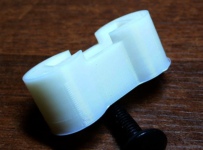

предлагаю сравнить их с белым кубиком и отсюда https://3dtoday.ru/questions/vint-s-sha ... ent-488033
и серый кубик с предыдущими фотками стола из petg
вроде довольно похожие артефакты
