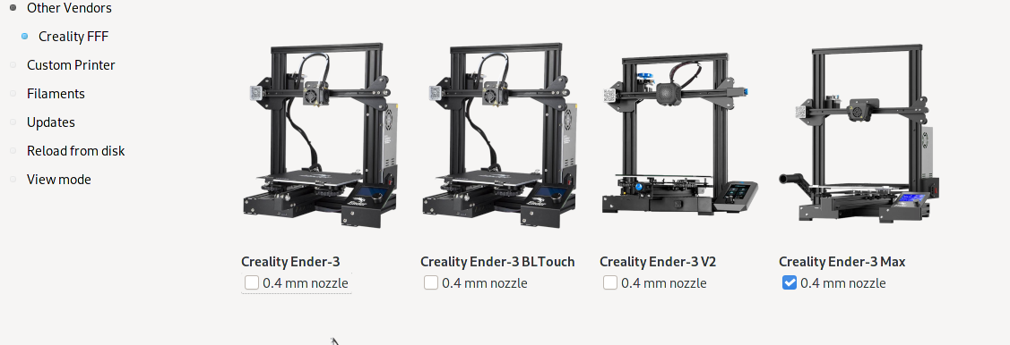

Можно еще попробовать PrusaSlicer, там есть уже готовый профиль под этот принтер:
