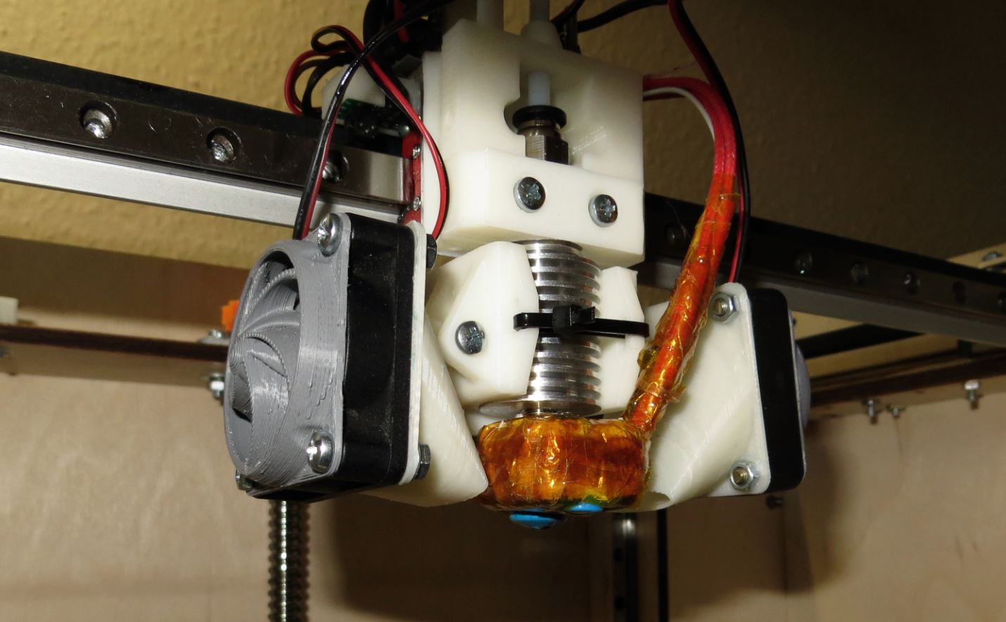

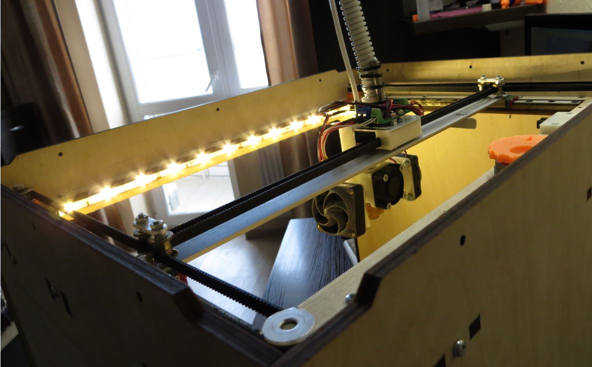

Напечатал рефлекторы для вентиляторов обдува, да это не оранжевый пластик - там всё гладенько и красиво. Тут как то все по виду не очень получается, но купил 1 кг данного пластика , надо извести. К сожалению, бесцветного пластика катушка почти кончилась оглянуться не успел.

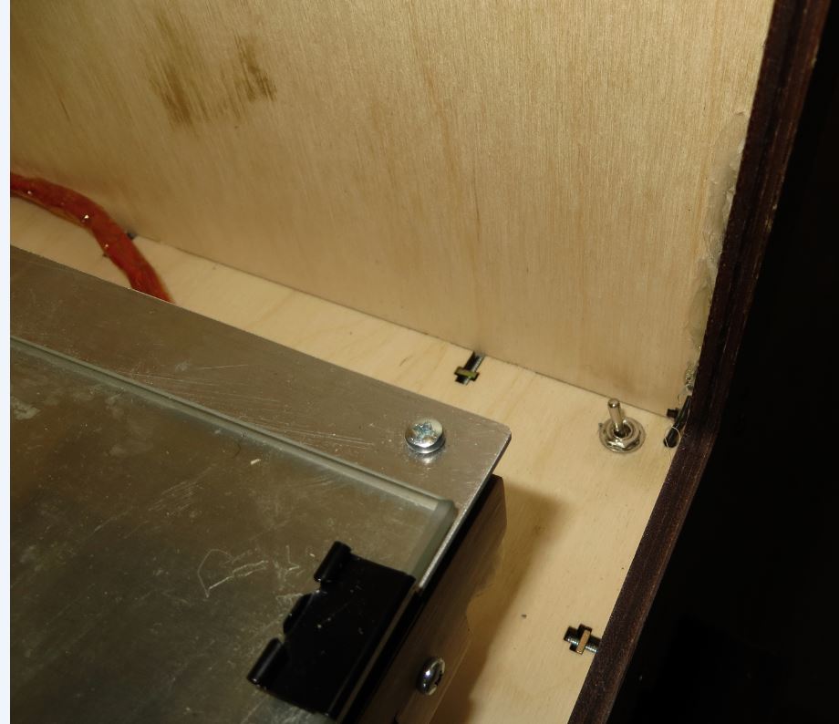

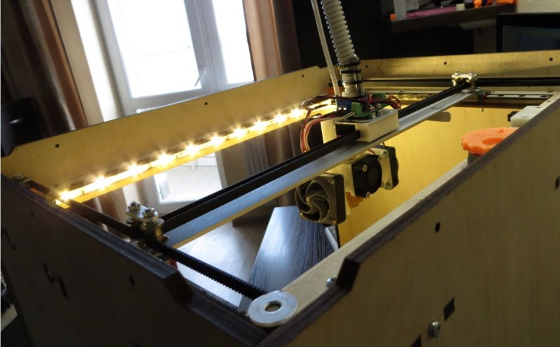

Поставил подсветку и выключатель в уголок , чтоб не видно было.
Выключатель светодиодной посветки - спрятал в уголке.JPG (75.31 КБ) 3637 просмотров

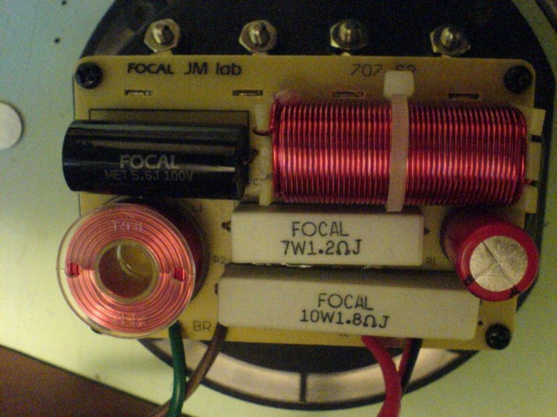

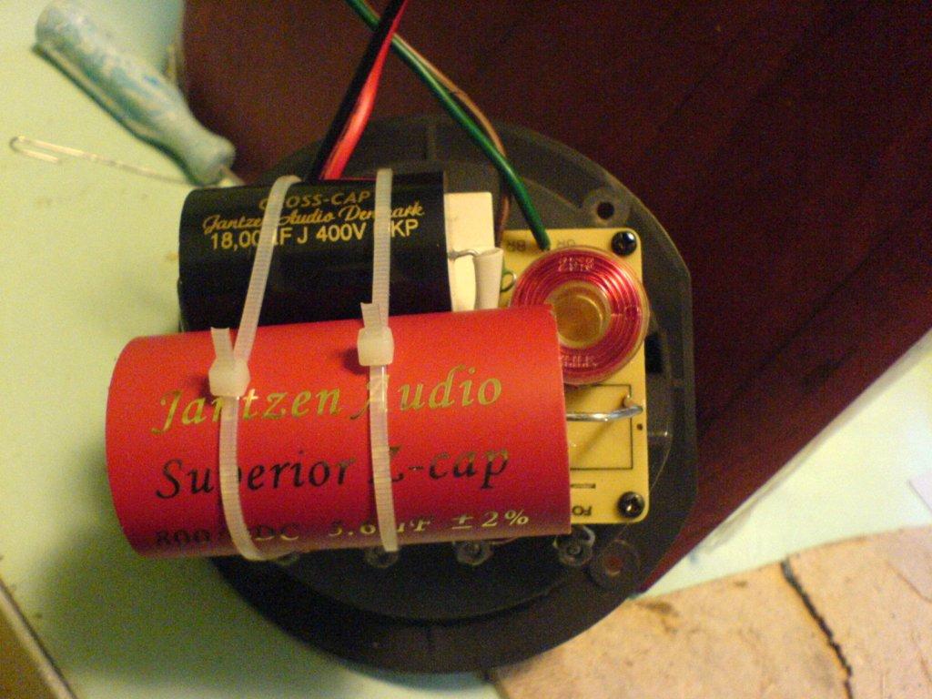

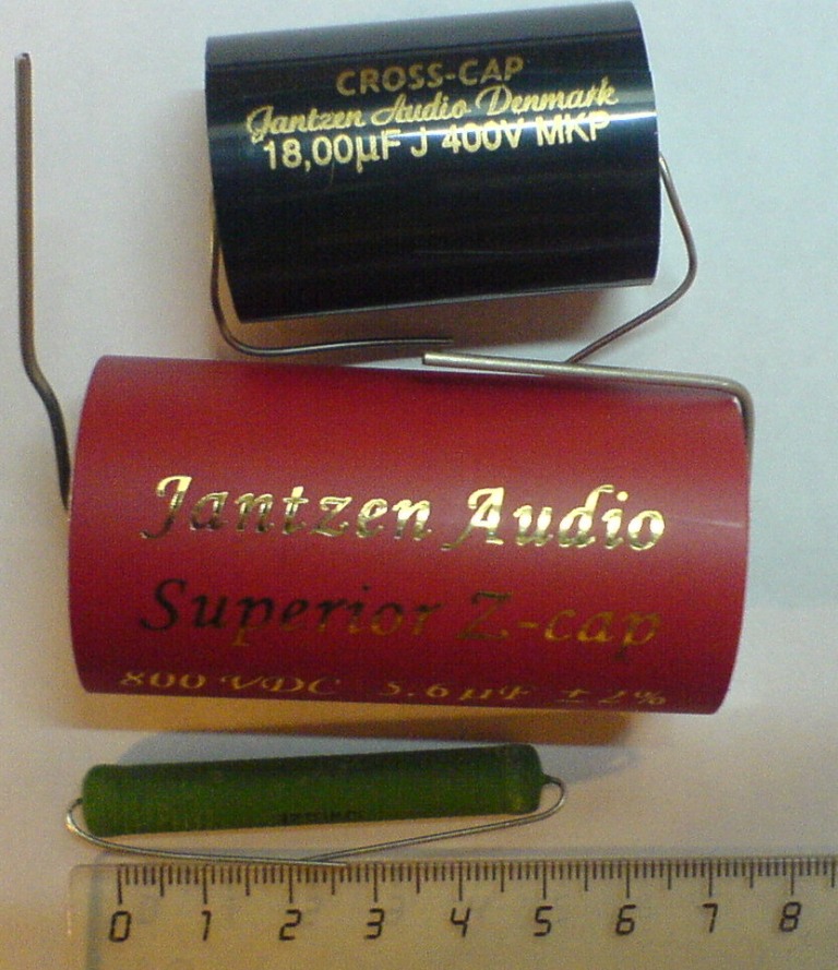

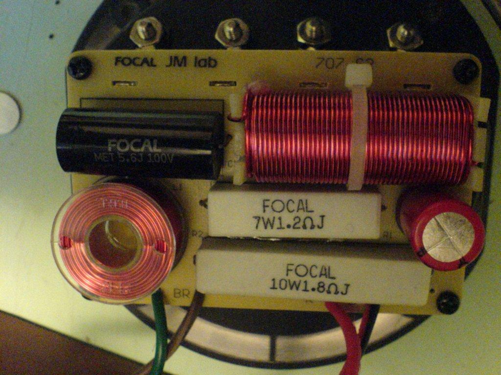

Тоже начинал с таких и с переделки Фокалов:
Был штатный кроссовер:
Купил деталек:
И переделал:
Качества такая замена добавляет заметно - и начинают проявляться другие "косяки", как с в самой АС, так в остальном тракте.
