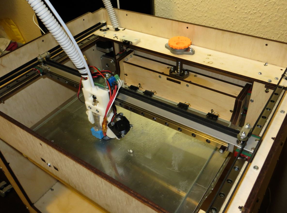

Запустил печать на 32 битной плате. На МК4ue версия 4.3.2. Механика - СПринтер 232 ПРО.

С 8 битной перекалибровал ось Z, там был косяк с высотой.
А вот калибровка ПИД Нот-енда сильно изменилась - несколько раз запускал калибровку и результаты менялись на пару процентов , но в принципе цифры сравнимые.
Калибровка ( Kp, Ki, Kd) на 8 битной плате - 47.28 , 9.02, 49.74, а на 32 битной плате 9.72, 1.16, 20.23 .
Первое что отметил - движки работают в два раза тише. А качество лучше совсем чуть чуть. Но это улучшение можно списать на то, что механика притирается.

Печатает всё равно зеркально, хотя специально проверял все подсоединения. Скорее всего это установка в слайсере - поставил когда первый принтер настраивал.

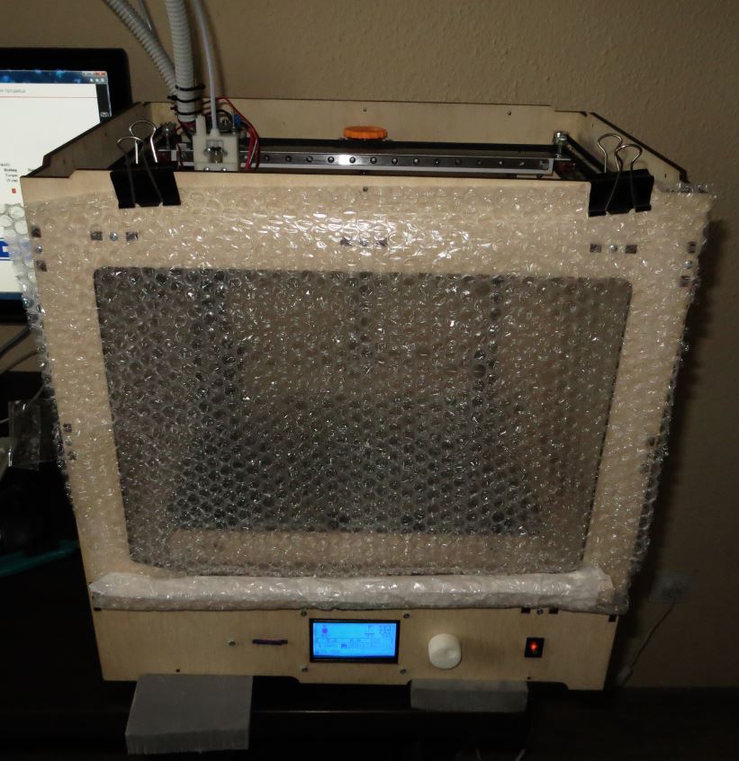

Да и на последок поставил штатную комплектную термокамеру от производителя СПринтера:
