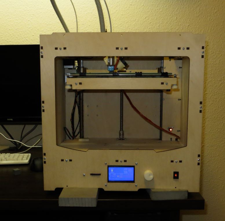

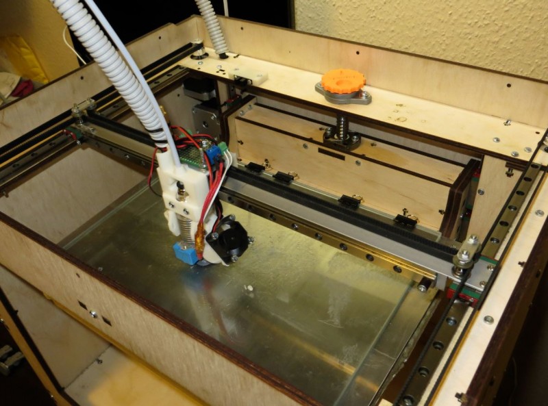

Запустил печать на 32 битной плате. На МК4ue версия 4.3.2. Механика - СПринтер 232 ПРО.
СПИНТЕР 232 6 11 2017 - 7.JPG (66.33 КБ) 4928 просмотров

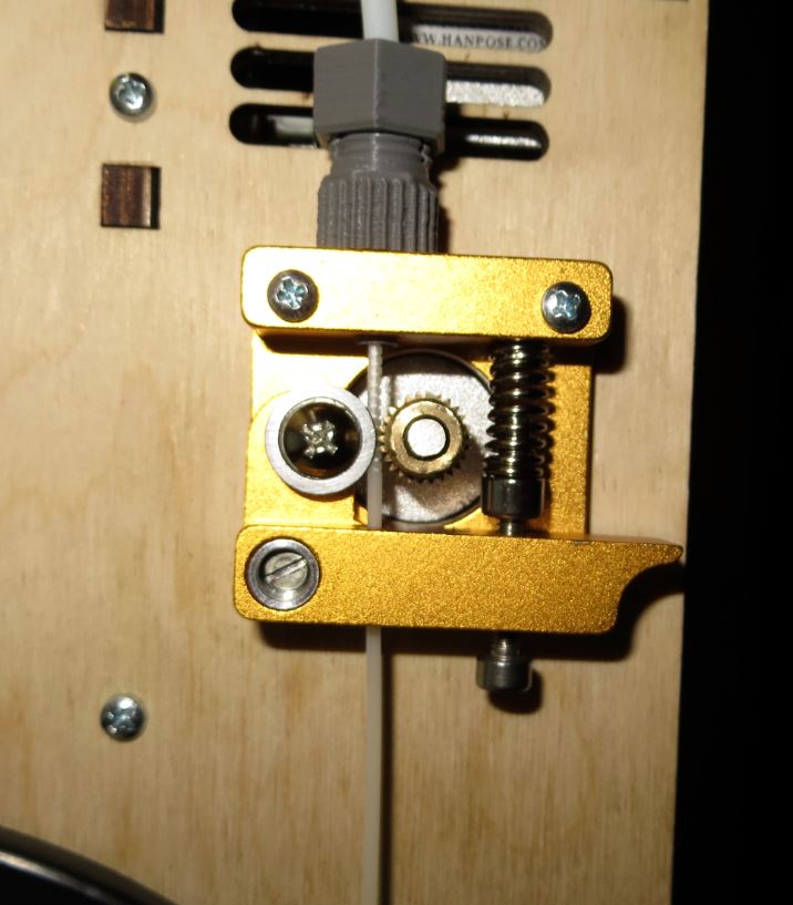

Экструдер 31 10 2017.JPG (72.51 КБ) 4928 просмотров

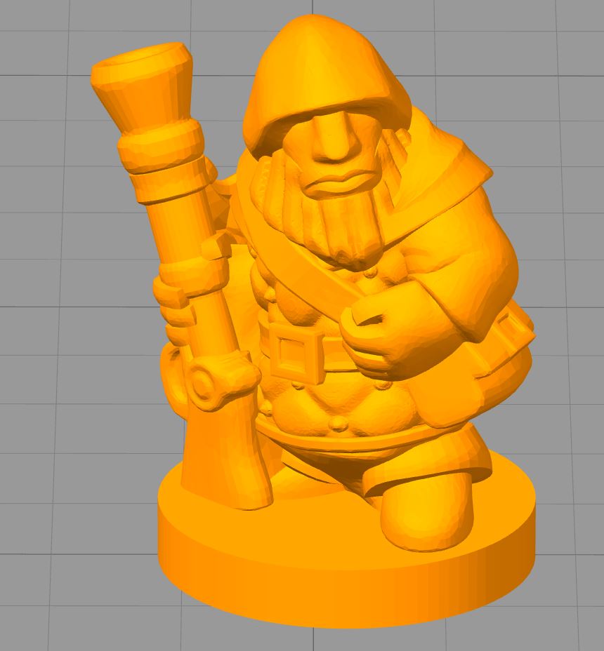

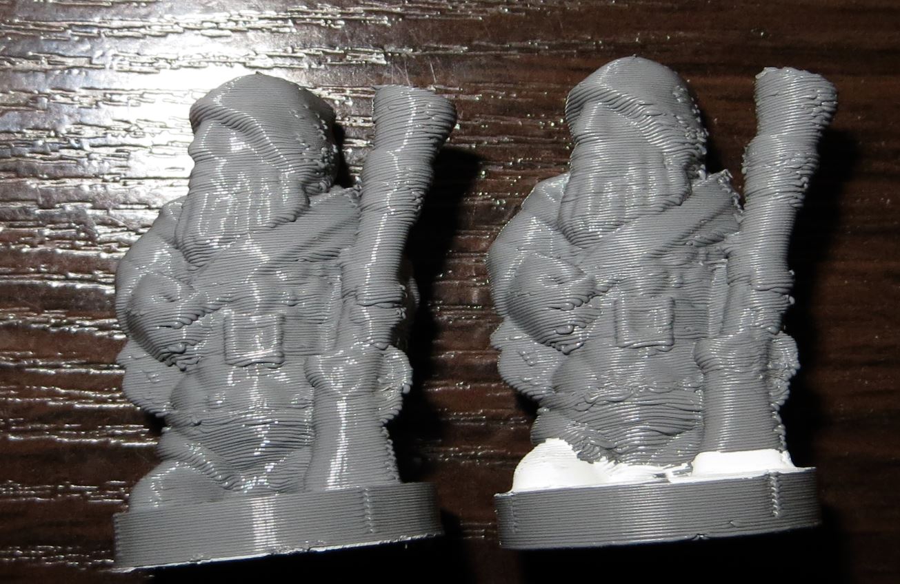

Смотрите сами - одна и та же модель - коды одни те же - запустил один и тот же файл. Слева 32 битная прошивка, справа 8 битная (основу намазал белым штрих кодом, чтоб самому не попутать). Если тщательно сравнивать то улучшения видны, но они очень мизерные.
Печатает всё равно зеркально, хотя специально проверял все подсоединения. Скорее всего это установка в слайсере - поставил когда первый принтер настраивал.
вид модели
Боец 31 10 2017.JPG (68.47 КБ) 4928 просмотров

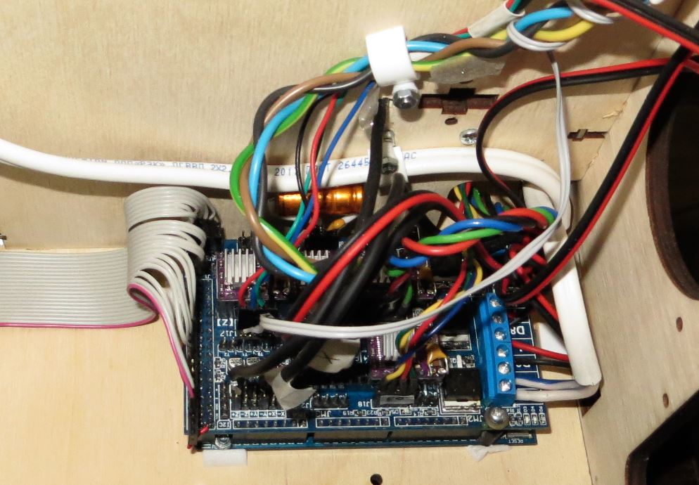

Непрочитанное сообщение Lenivo » 07 ноя 2017, 11:47

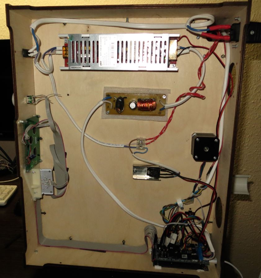

Перепаял провода - убрал штатные китайские и поставил обычный российских медный кабель 0,75 кв.мм. на 220 вольт - из обычного магазина электротоваров.
Поменял шестерню на экструдере - была с одним винтом крепления, поставил такую же латунную шестерню, но с двумя винтами зажима.

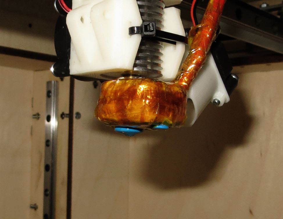

Утеплил Хот-енд - асбоволокном и каптоновым скотчем поверх силиконового "чулка".
Утеплил хот-енд..JPG (73.44 КБ) 4895 просмотров

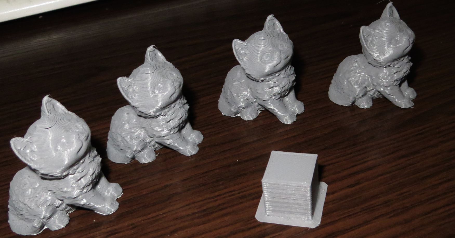

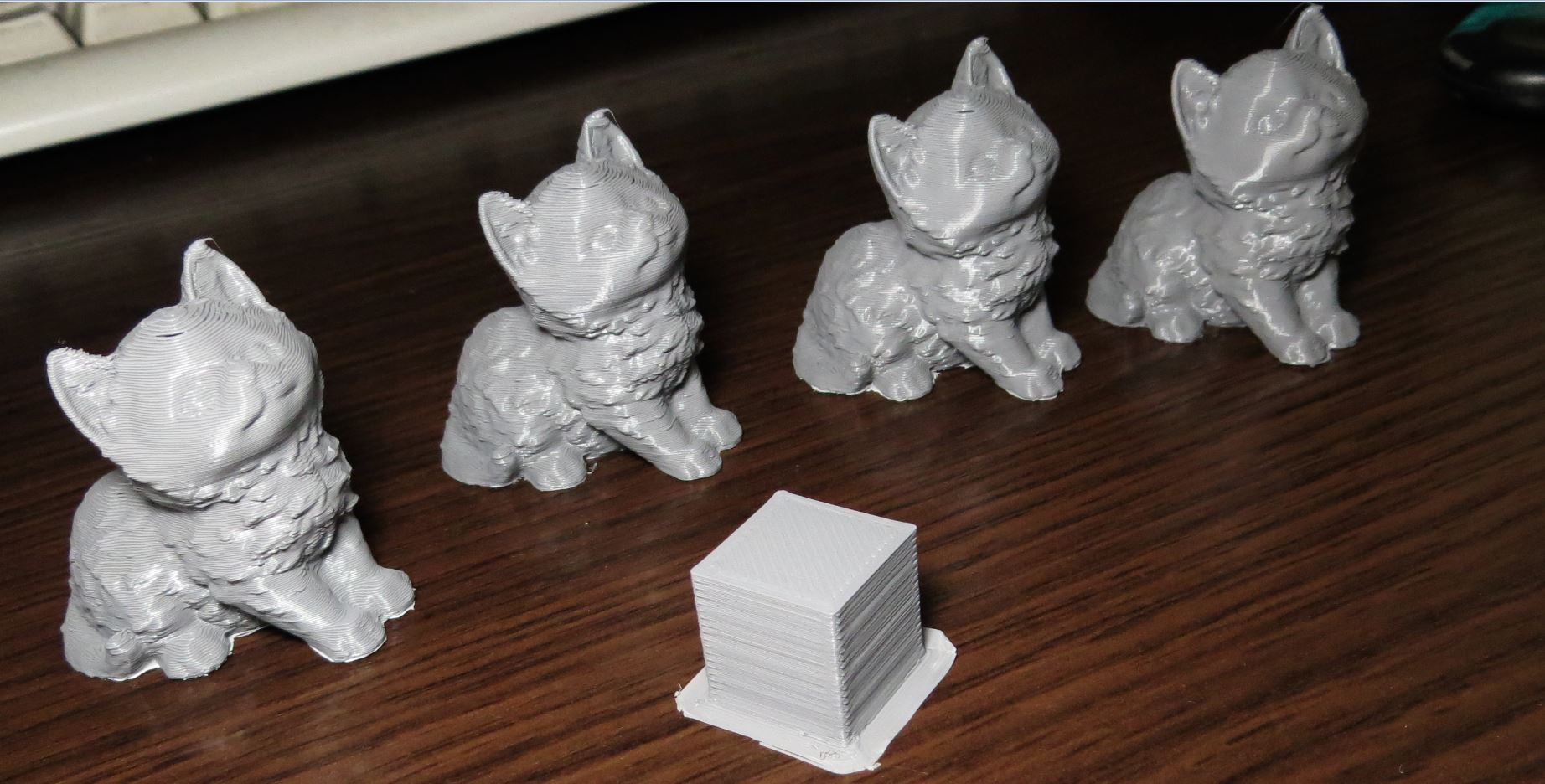

Вот фото котят - 8 бит - (без всяких улучшений - прям из коробки), 32 бита, перепаянные провода и заменена шестерня экструдера, и утепление Хот-енда. Два фото, чуть с разных ракурсов. Да у же на фото увидел , что порядок перепутан. Не пропечатанные кольца на лбу - позволяют мне почти точно определить когда был напечатан котёнок. Модель одна. Перекалибровку после утепления хот-енда не делал. Увеличение по высоте где-то в 4 раза. Кубик для масштаба - 15 мм сторона. Большую часть дефектов видно только на фото под увеличением. Вот кубик на глаз ровный, а на фото - свет от фотовспышки выявил и тенями усилил "неровность" поверхности". Котята на глаз , уже с сантиметров 30, отличий вообще не видно. И это говорит о том, что принтер печатает СТАБИЛЬНО, а косяки - надо просто настройки слайсера под этот принтер подстроить. Хороший принтер получился. СПАСИБО АНДРЕЮ.
Попробуйте найти отличия и сделайте вывод для себя -такие переделки стоят данных улучшений? Но принтеру после перепайки минимум три дня отстаиваться надо, да ещё неделю попечатать, а вот после этого можно откалибровать на постоянку. А сейчас скорее проверочный промежуточный вариант - постмотреть, что собрал всё правильно и принтер печатает.

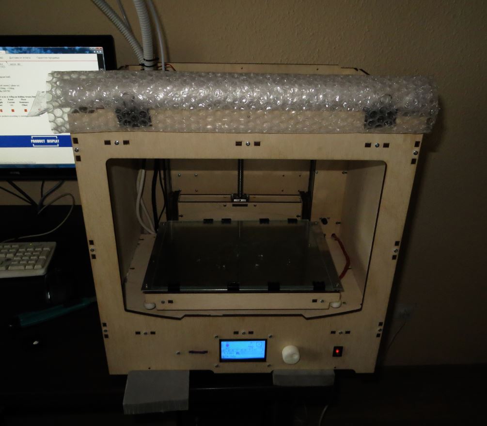

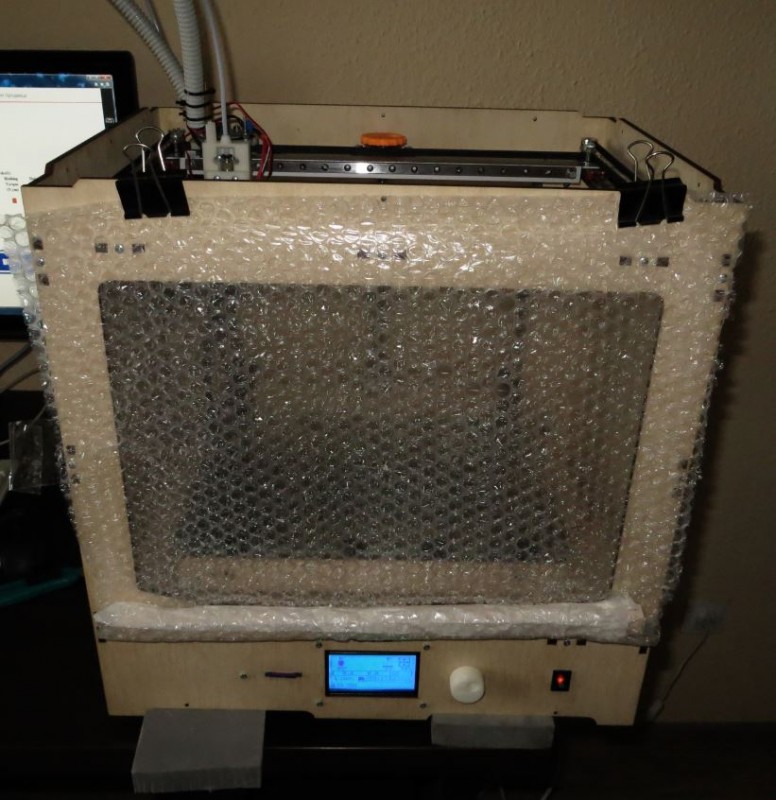

Да и на последок поставил штатную комплектную термокамеру от производителя СПринтера:

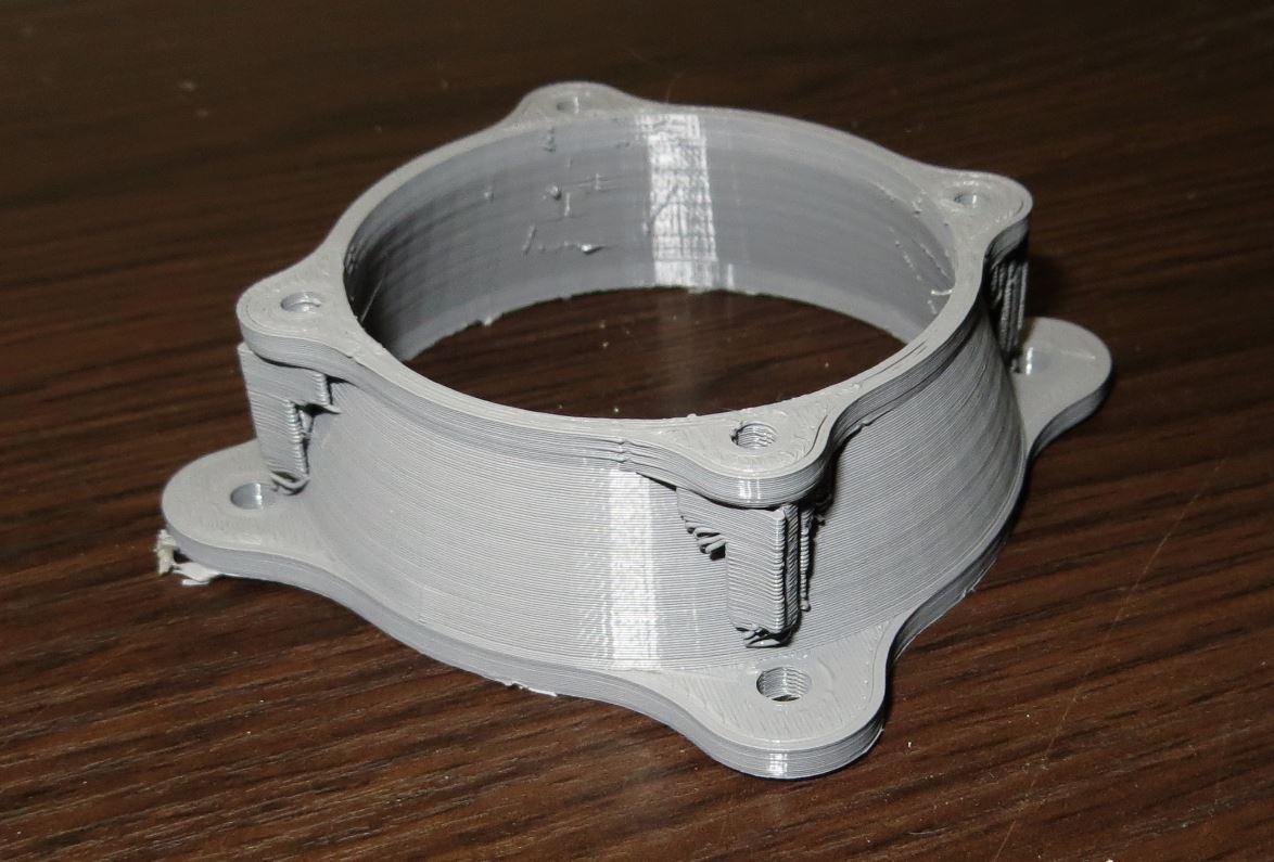

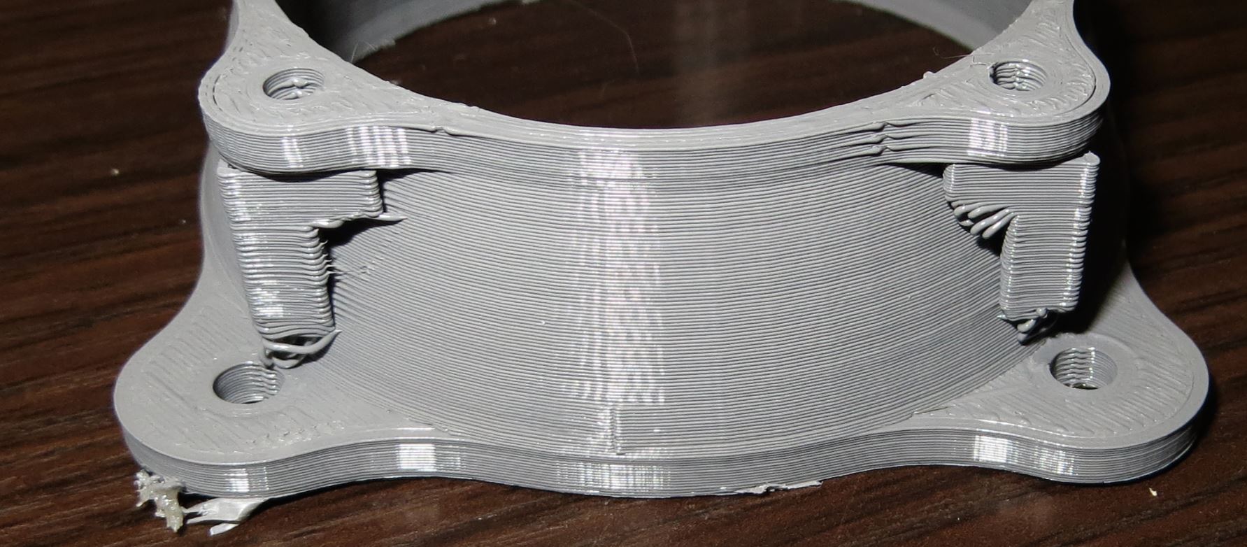

Запустил сейчас на печать на Спринтере переходник для вентилятора 50*60 - на скорости 165 мм/сек - печатает и не зужжит. То есть на скорости на 15 мм/сек выше чем вообще возможная черновая печать на моём принтере. А тут печатается и на вид качество даже нормальное. Вернее уже напечатал.
Это напечатано на скорости 165 - но периметры печатались на меньшей скорости. Время печати 40 минут.
