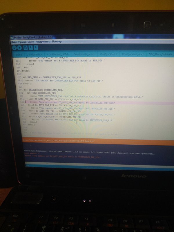

Прописал 7
Вылезло вот это тут тоже поставил_7 теперь куллер на пару сек включаеться потом выключаеться и тд
Непрочитанное сообщение Alex Post » 10 май 2020, 11:02
Ну так пишет же на понятном английском, что этот пин уже занят другим вентилятором. Судя по тексту, controller_fan. Нужно найти, где он прописан и поставить ему -1. Возможно, при этом еще какие то косяки вылезут.

Непрочитанное сообщение dark184 » 10 май 2020, 11:28
В configuration_adv.h есть строка
Код: Выделить всё
#define USE_CONTROLLER_FAN
Находите поиском и комментируете вот так
Код: Выделить всё
//#define USE_CONTROLLER_FAN
E0_AUTO_FAN_PIN переправить с "-7" на "7".

Непрочитанное сообщение lndus » 10 май 2020, 13:06

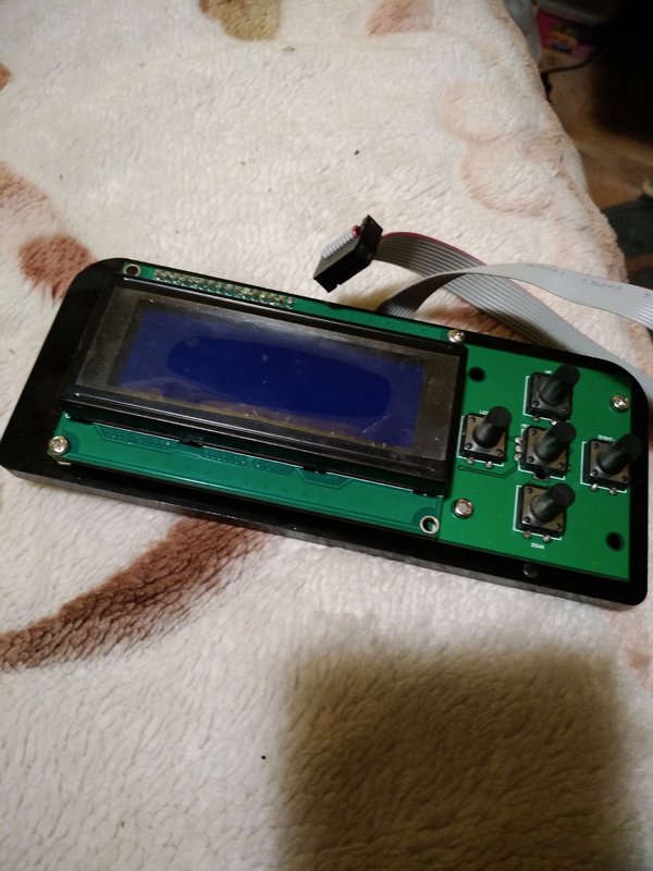

Спс всё заработало как надо :idea: :idea: :idea: не подскажите ещё по экранчику что нибудь?должен ли он хотя бы загораться если строчки закоментированны
Непрочитанное сообщение Alex Post » 10 май 2020, 23:11
Если правильно подключен - должен просто светиться. Питание подсветки программно не управляется. Если даже не светится - или неправильно подключен или неисправен по питанию.

Непрочитанное сообщение lndus » 10 май 2020, 23:23
Ага спс пробывал на AUX2 подкидывать задом на перёд при нажатии некоторых кнопок загораеться и тухнет видать провода питания нужно перекидывать
