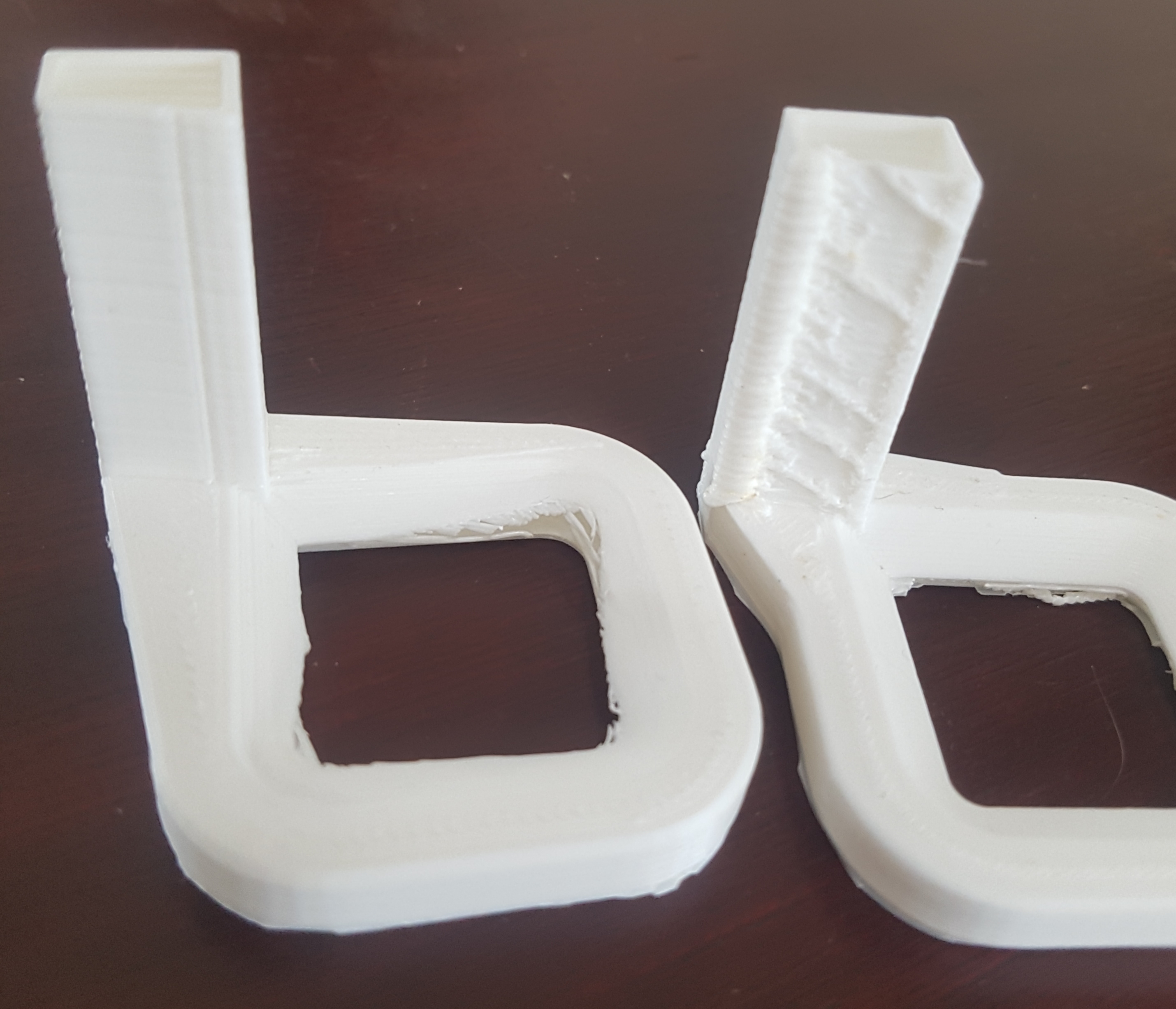

Не знаю что происходит.
Мне нравится пруса слайсер в принципе, но вот это что он творит на этой вертикальной трубе это просто ужас.
Кура, вертикальную трубу отпечатала хорошо, поставил coasting, параметры не менял.
Но на куре та часть гне надо было супорты делать не вышло, пока не умею поставить супорты правильно.
На прусе супорты напечатались круто, одним ногтем все снял и чистота. Но во время печати трубы вверх, получается эта дрянь где в начале движения нет давления и получаются микро пустоты а под конец движения давление еще избыточное и течет а сопло стоит там в некой паузе а пластик течет.
Я опускаю модельку под стол на prusa слайсере, дабы пробовать напечатать проблемную часть.
Печатаю а ретракта вообще нету. В настройках нет 0, стоит 6 мм ретракта, но фиг 2, слюни конечно.
Поставил галочку на whipe while retracting и retract amount before whipe 100% но не помогает.
Чесслово не пойму.
Кура вроде неплохо справилась но супорты не пойму.
Linear advance нa MKS TinyBee не работает(или надо прошивку особую), а на Eagle будет работать?
Добавил свой файл если кто хочет посмотреть на модельку

Поставил ретракт между слоями.
Попробовал печатать сразу 4 трубы, посмотреть как, вроде лучше когда головка не елозит по одному и томуже месту. Выглядело лучше но всеже не ахти.
Буду учиться куре, вроде качество лучше для чела как я что не понимает толком что делает.

k_neo писал(а):
29 сен 2023, 00:52
Угол - 60-70°, зигзаг, расстояние между линиями - 1-2мм (зависимо от диаметра сопла), зазор поддержек сверху/снизу = высота слоя, крышу не печатать, расстояние до стенок - 0.4-0.6мм. Обычно этого достаточно, чтобы получить нормальные, легкоотделяющиеся поддержки.
borskiy
Сообщения: 640
Непрочитанное сообщение borskiy » 29 сен 2023, 17:37
ЗЫ На этой модели переключить режим формирования поддержек с "везде" на "от стола" (чтобы внутри поддержки не напечатал). И включить кайму поддержек, чтобы не оторвались раньше времени.

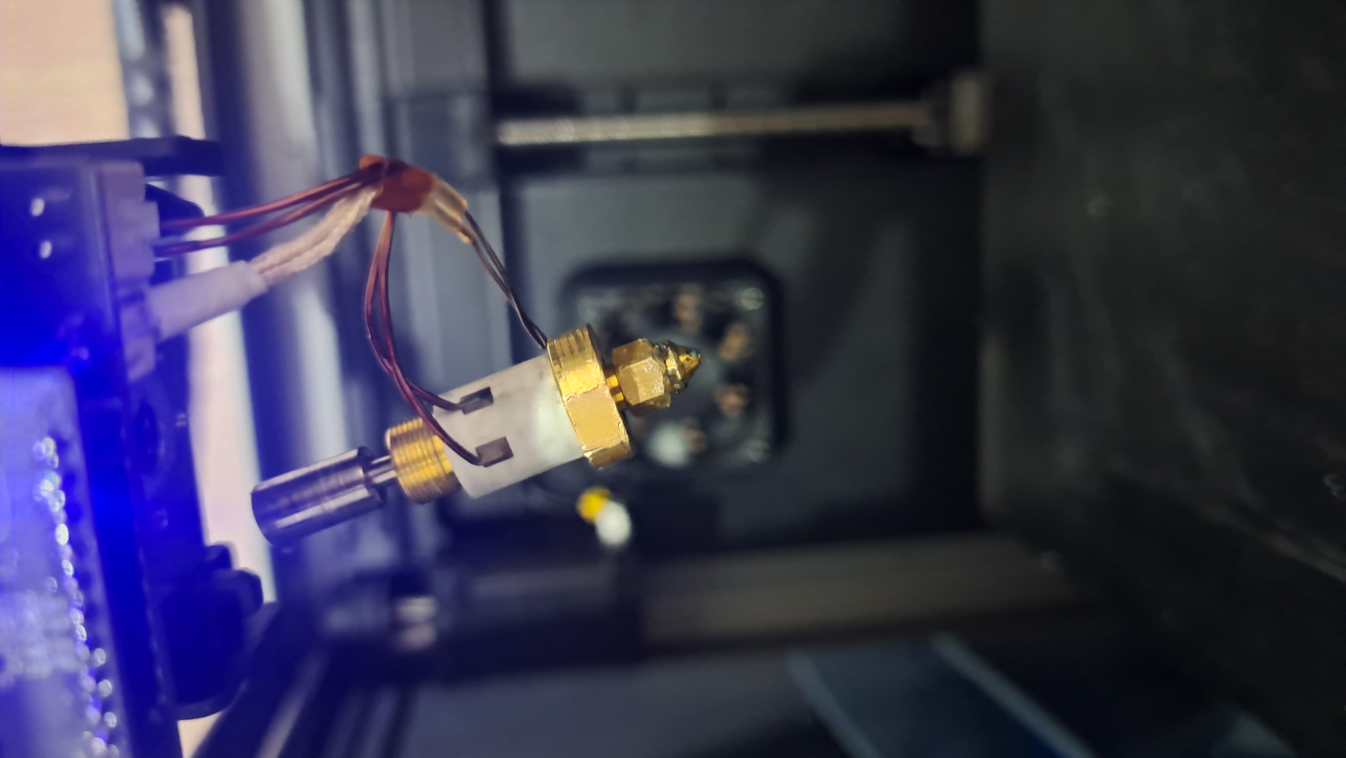

Ребят помогите на днях купил себе криалити К1 решил поменять сопло но походу что то не так сделал и хотенд сломал его можно как то починить или новый покупать сразу можно) Заранее благодарен я чайник в этих делах)

Dragee18 писал(а):
21 окт 2023, 16:28
Вангую, что горло (термобарьер) лопнуло. Больше там и нечему ломаться. Стоит копейки, меняется легко.
А вообще-то неплохо бы фотки прикладывать к подобным постам.

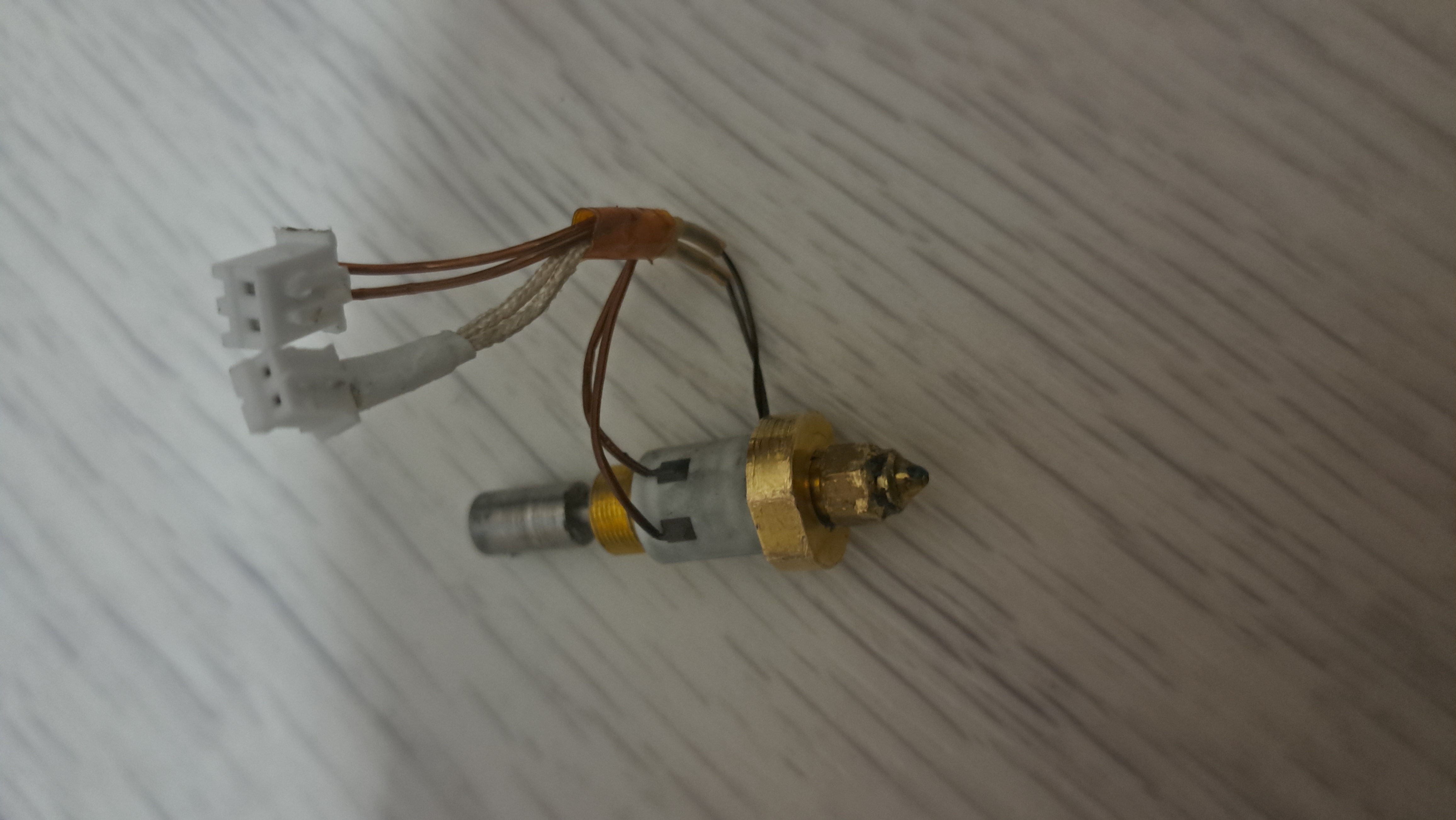

да не вроде целый два проводка только оторвались

Dragee18 писал(а):
22 окт 2023, 15:33
Судя по всему - от термистора.
Что мешает припаять их обратно?

Я ж не про что так написал в первом своем сообщении что я чайник в этом деле (паять я умею ну так на любительском уровне :D ) знать бы куда и как :D

Dragee18 писал(а):
22 окт 2023, 20:04
знать бы куда и как
А что, там прям никаких следов не осталось?

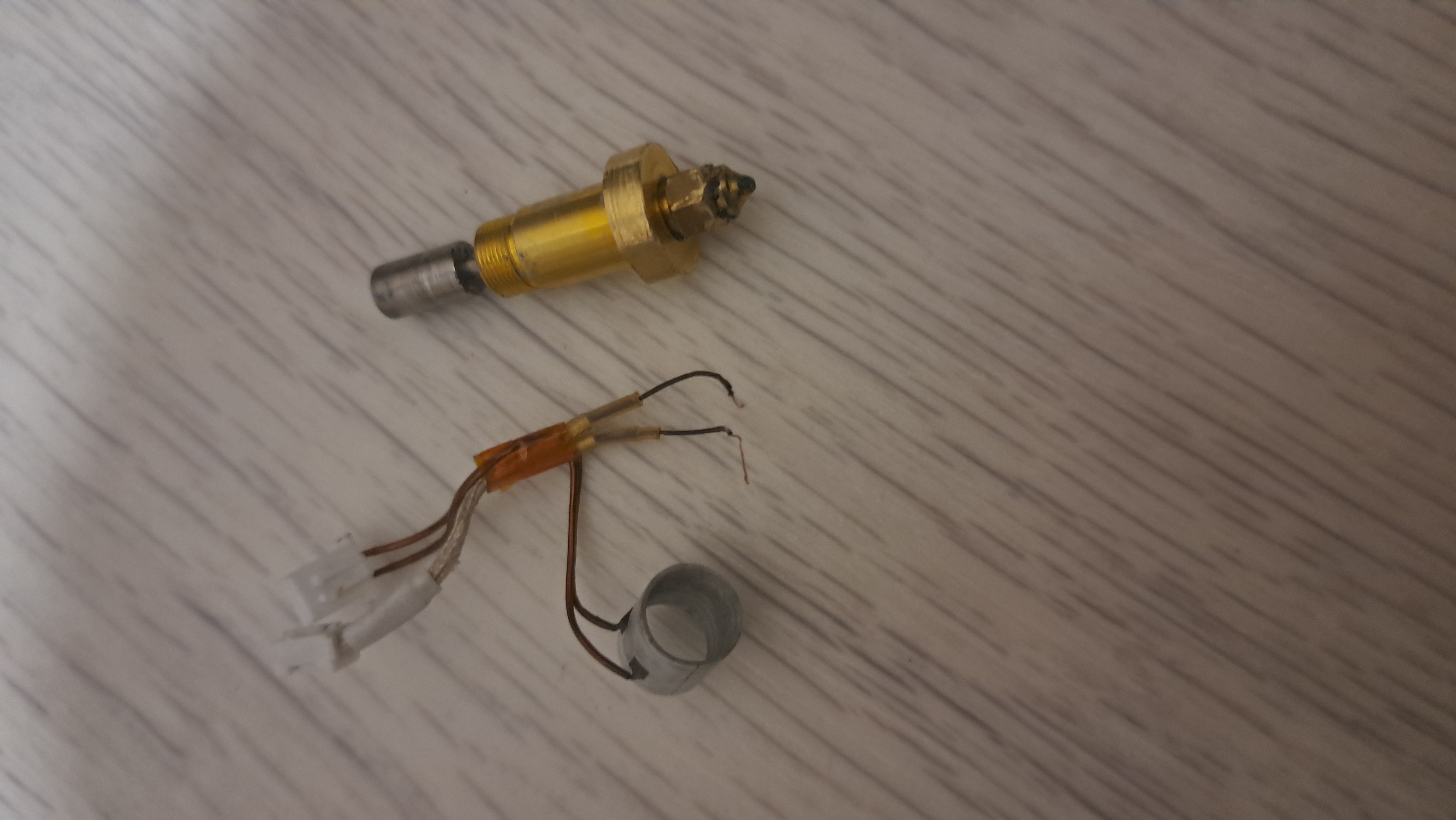

Непрочитанное сообщение Dragee18 » 22 окт 2023, 20:24
borskiy писал(а):
22 окт 2023, 20:20
Вот в том то и дело что ни каких следов пайки не осталось

Непрочитанное сообщение borskiy » 22 окт 2023, 20:25
Тогда закажите готовый с разъёмом:
https://aliexpress.ru/item/100500524183 ... 4aa6pnYIQj
И посадите на термоклей поближе к соплу. А ещё лучше высверлить под него глухое отверстие в термоблоке (также поближе к соплу).

Непрочитанное сообщение borskiy » 22 окт 2023, 20:31
Только не забудьте после этого PID перекалибровать.
