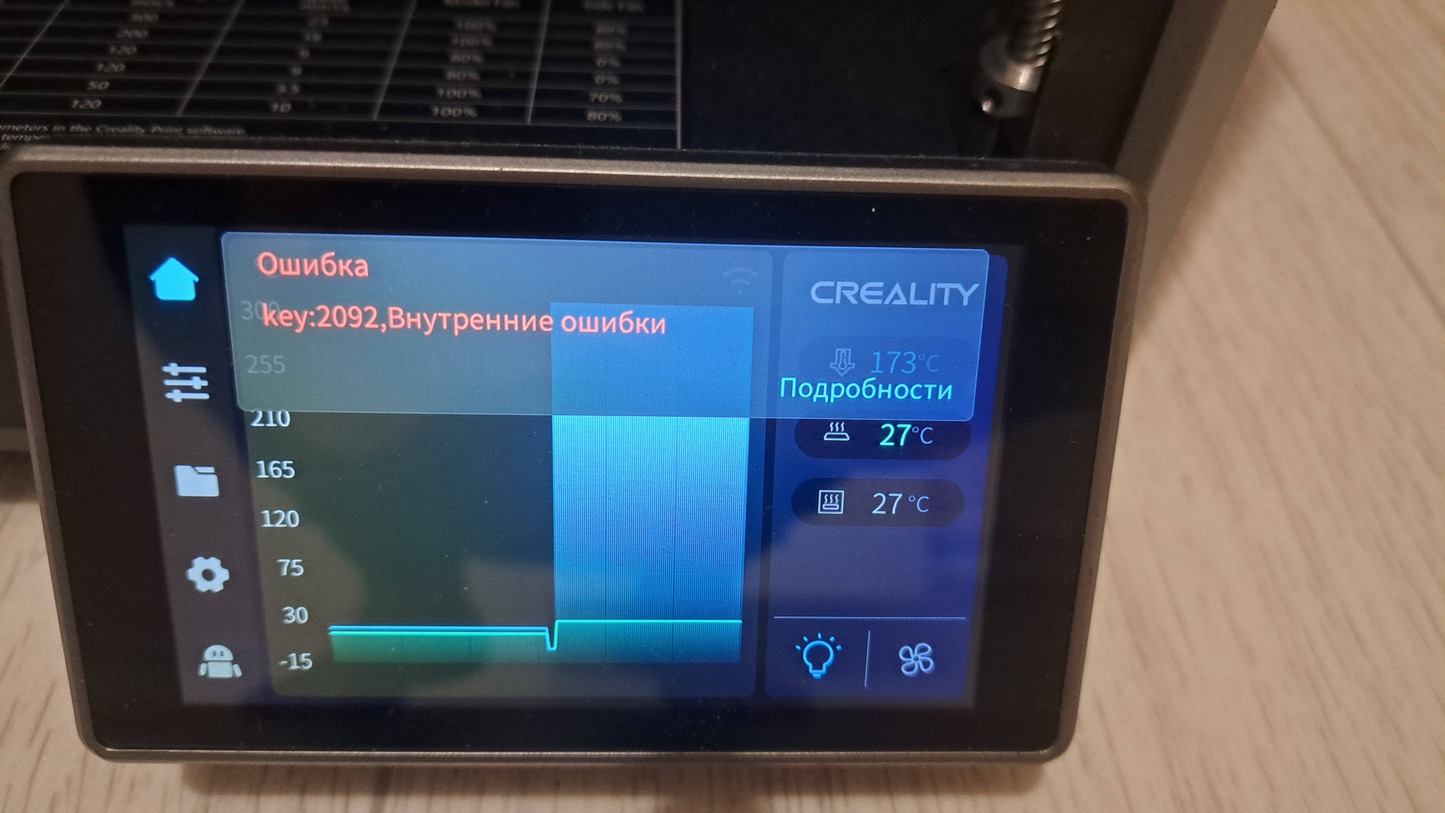

Ребят помогите на днях купил себе криалити К1 решил поменять сопло но походу что то не так сделал и хотенд сломал его можно как то починить или новый покупать сразу можно) Заранее благодарен я чайник в этих делах)

Вангую, что горло (термобарьер) лопнуло. Больше там и нечему ломаться. Стоит копейки, меняется легко.
А вообще-то неплохо бы фотки прикладывать к подобным постам.
да не вроде целый два проводка только оторвались
borskiy
Сообщения: 594
Поблагодарили: 56 раз
Непрочитанное сообщение borskiy » 22 окт 2023, 19:49
Dragee18 писал(а):
22 окт 2023, 15:33
Судя по всему - от термистора.
Что мешает припаять их обратно?
Я ж не про что так написал в первом своем сообщении что я чайник в этом деле (паять я умею ну так на любительском уровне :D ) знать бы куда и как :D

Dragee18 писал(а):
22 окт 2023, 20:04
знать бы куда и как
А что, там прям никаких следов не осталось?

borskiy писал(а):
22 окт 2023, 20:20
Вот в том то и дело что ни каких следов пайки не осталось

Непрочитанное сообщение borskiy » 22 окт 2023, 20:25
Тогда закажите готовый с разъёмом:
https://aliexpress.ru/item/100500524183 ... 4aa6pnYIQj
И посадите на термоклей поближе к соплу. А ещё лучше высверлить под него глухое отверстие в термоблоке (также поближе к соплу).

Непрочитанное сообщение borskiy » 22 окт 2023, 20:31
Только не забудьте после этого PID перекалибровать.
