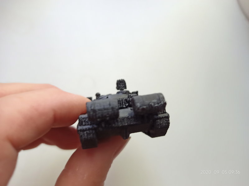

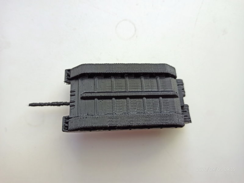

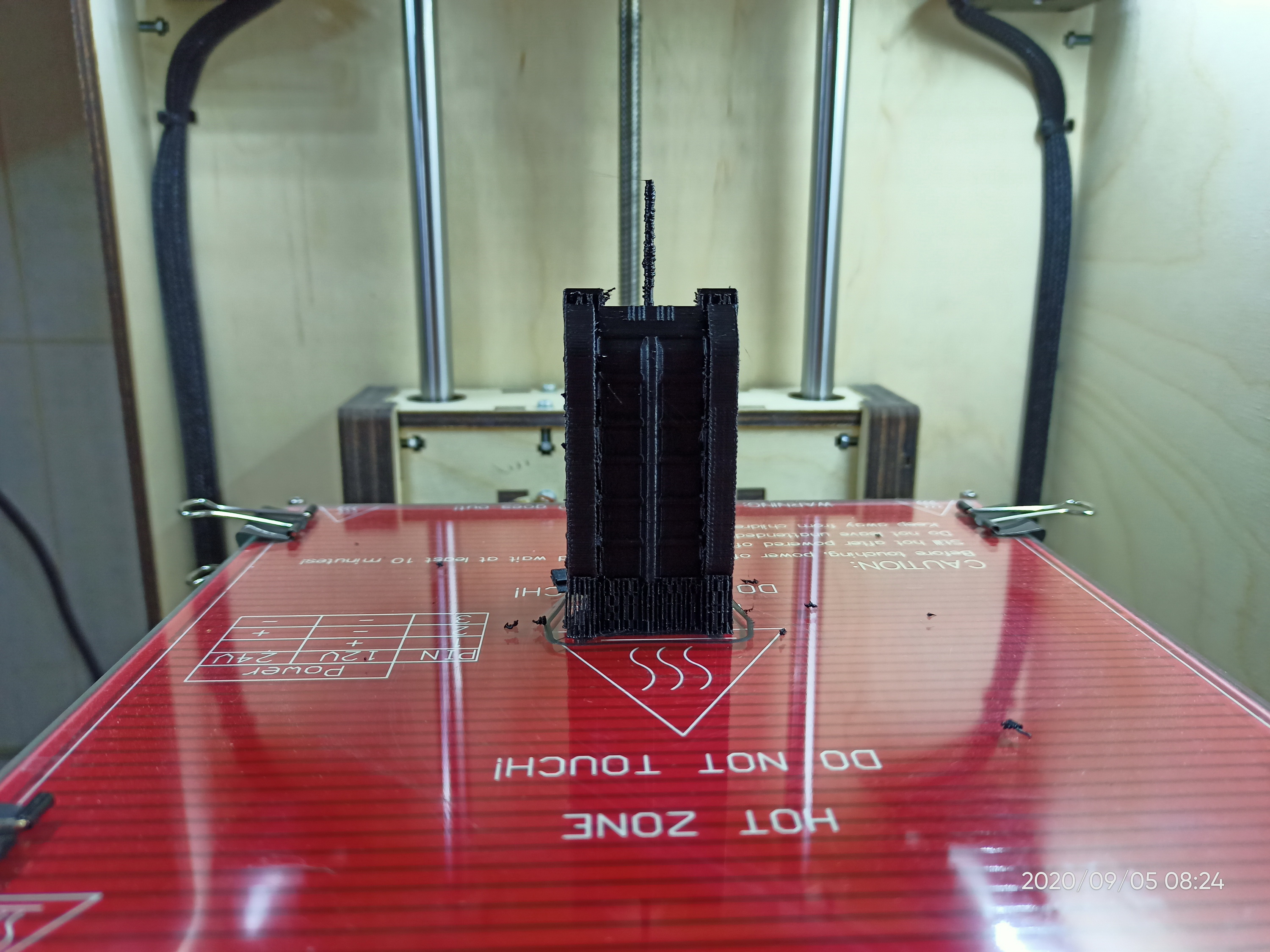

Непрочитанное сообщение IslandSky » 02 сен 2020, 20:14

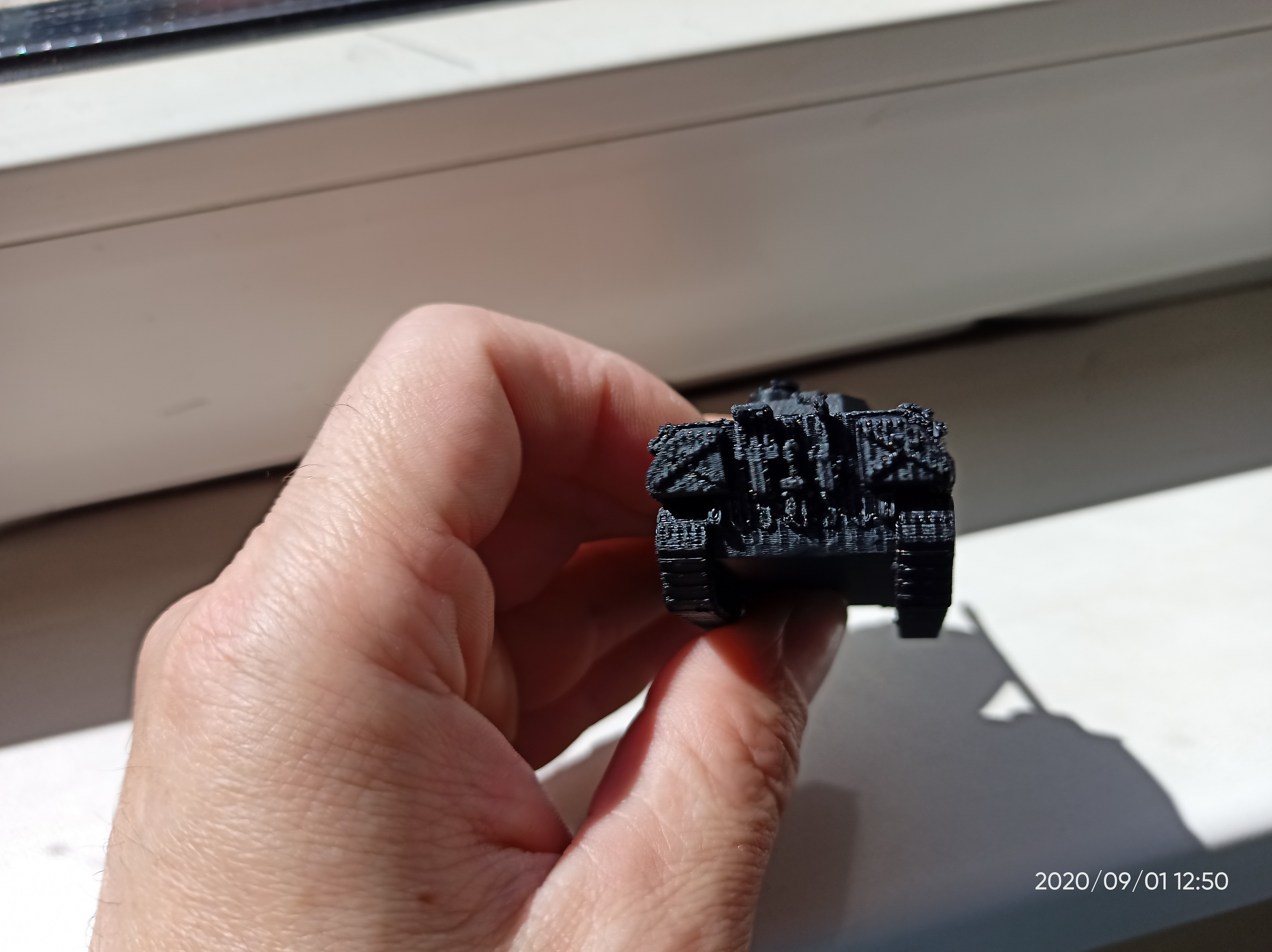

Неделю назад печатал подобный танчик. Все настройки стандартные. Поддержки - зигзаг, заполнение 30%. Главное правильно настроить температуру хотенда, подачу пластика и ретракт. Вот что получилось:

Непрочитанное сообщение Vlad1913 » 03 сен 2020, 03:53
Зажимаем поток для поддержки до 60-65% тут от пластика зависит и скорости.

Непрочитанное сообщение AndrK » 03 сен 2020, 07:44
Vlad1913 писал(а): ↑
03 сен 2020, 03:53
как зажимаем поток ?
В cura есть настройка "поток поддержек". Вместо 100% ставим 65%

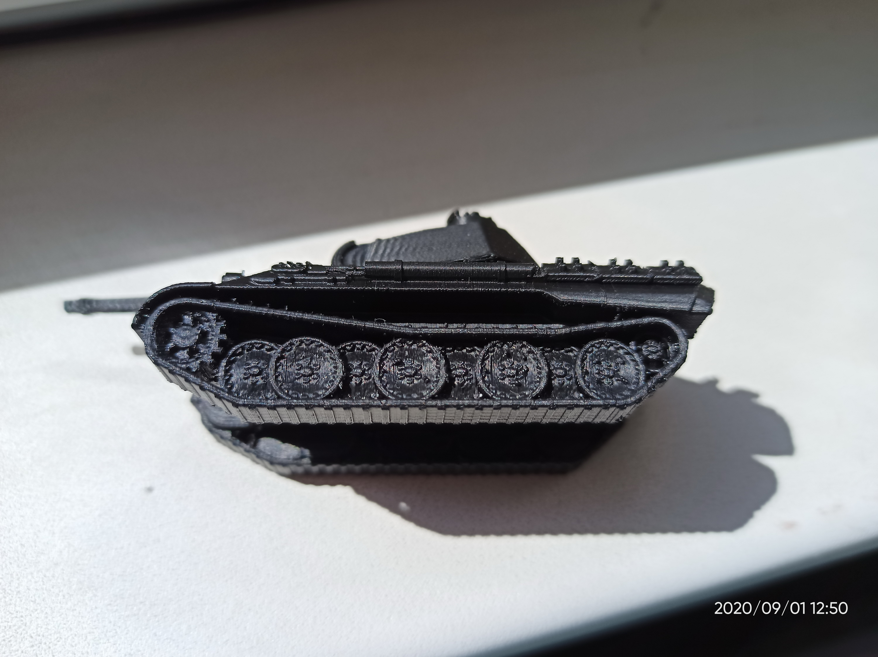

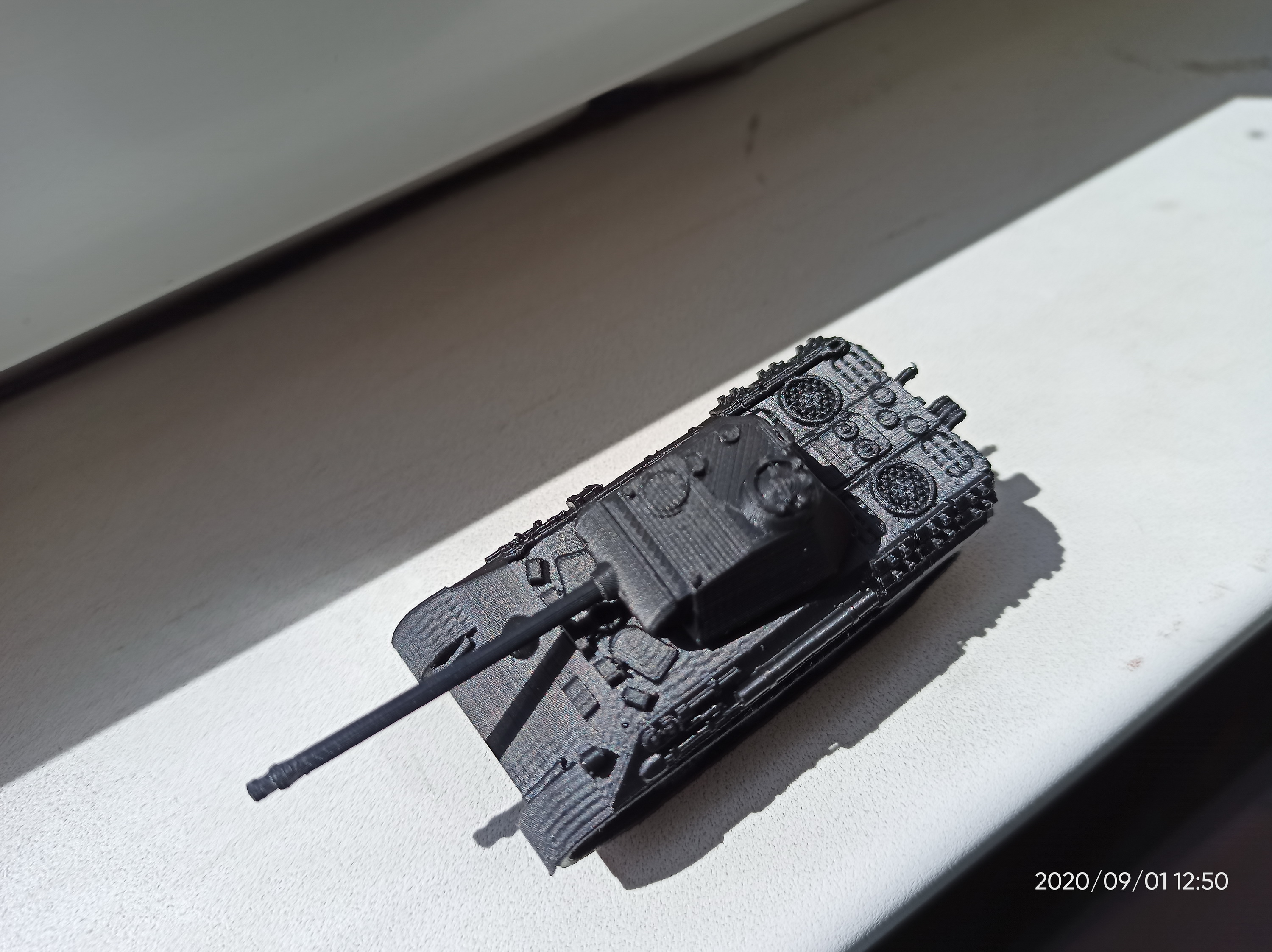

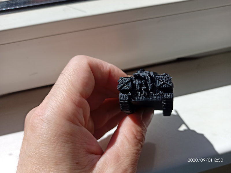

Непрочитанное сообщение Vlad1913 » 04 сен 2020, 02:19
https://www.thingiverse.com/thing:819213
https://www.thingiverse.com/thing:3766220
Вот примеры моделей для печати. Каждый может попробывать свои возможности и поделиться результатом.
Опыт работы на ЧПУ больше 10 лет по металлу .
Купил Ender 3 и решил поиграться . пока не дошел до танчиков.
По мне очень интересный материал для испытаний . . . .сразу видно все косяки.
1. Поставил модель дулом вверх как на оригинале.Проблема с низом модели и ...или с поддержками.
2. Перевернул модель вниз дулом (думал что самый хитрый). Косяки остались но уже с другой стороны ну и при снятии дуло осталось с поддержками.. :-)))
3. Поделил модель по полам (думал что самый хитрый).Все правельно все косяки ушли во внутрь.
Но косяки ....они то не ушли.Когда работал v Cura сразу подумал а что с гусиницами ??? Как подуал так и получилось.
Половинку второю печатал на поддержках там же пин направляющий .Все косяки внутри тоесть те же стикающие нити пластика. Тоесть зазор между частями 0.2-1 mm . на глаз. Тоесть клеить нечего. Страшно для модели.
ЗАКЛЮЧЕНИЕ : Всем спасибо за советы обязательно попробую (Как будет время). Методом ошибок и логических заключениий пришел к выводу - 1. Есть проблема с поддержками и . . . Я думаю с обдувом ( стоит стандартный - заводской ) . Пробывал печатать мосты пластик очень сильно разделен по нитям.
Возможно комбинация двух проблем. Постараюсь позже выложить модели с описанием. Всем спасибо.

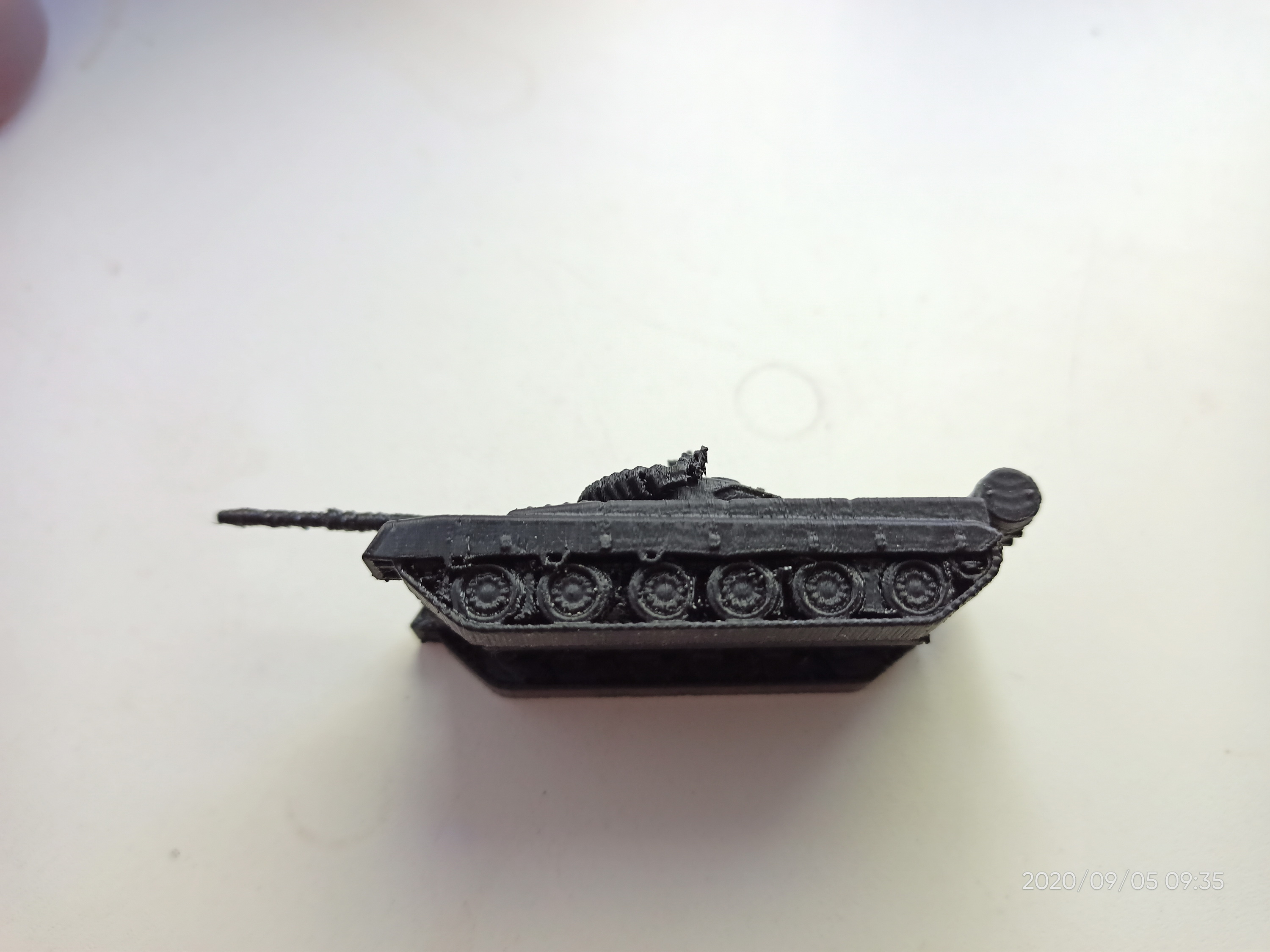

Непрочитанное сообщение IslandSky » 04 сен 2020, 06:51
Те танчики, что я печатал состоят из двух частей - корпуса и башни. Корпус печатается вертикально, а вот башня горизонтально, потому что напечатать пушку вертикально та еще задачка...

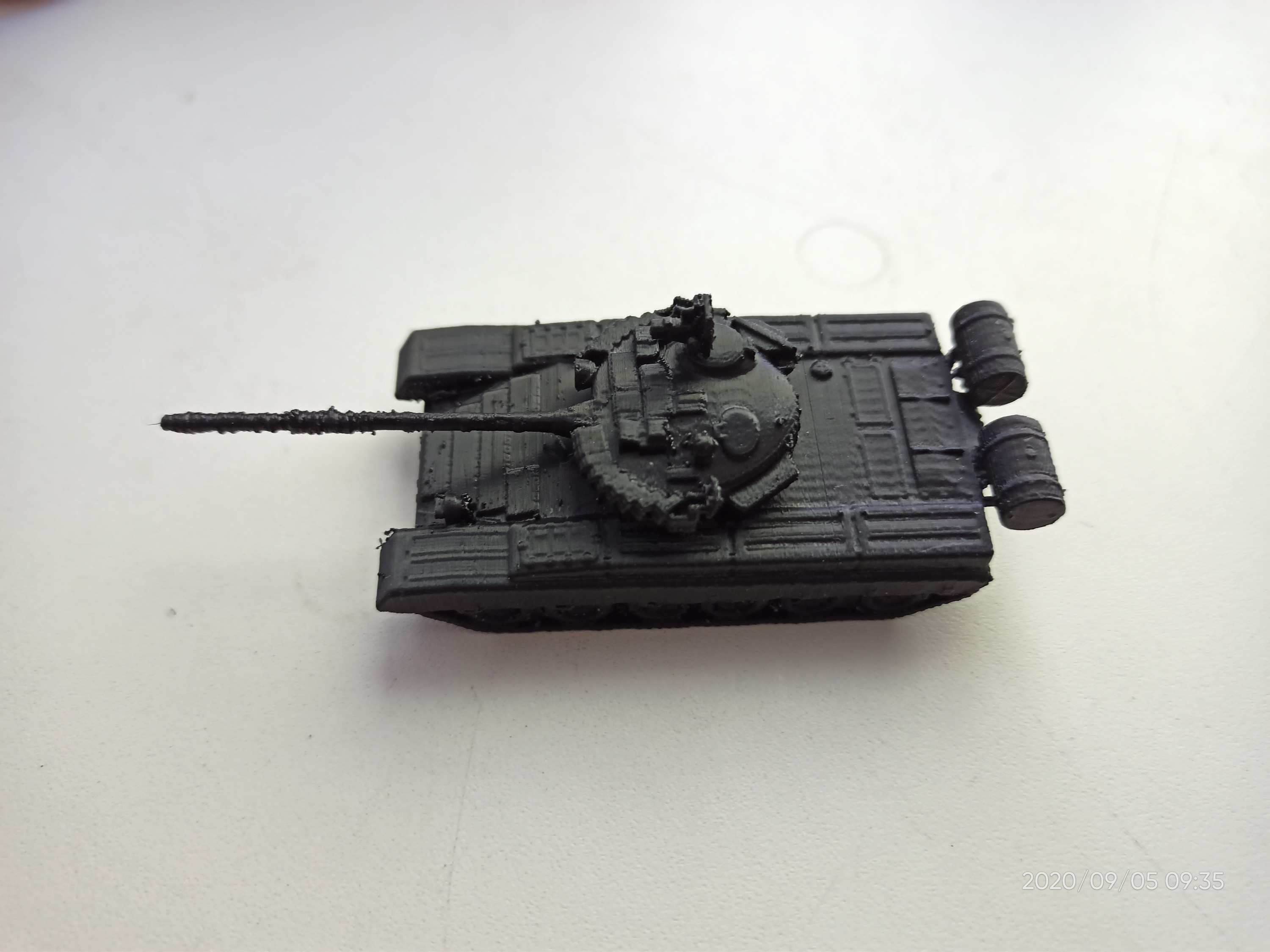

Непрочитанное сообщение IslandSky » 05 сен 2020, 09:45
04 сен 2020, 02:19

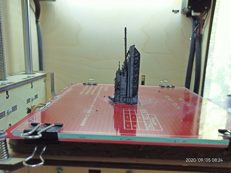

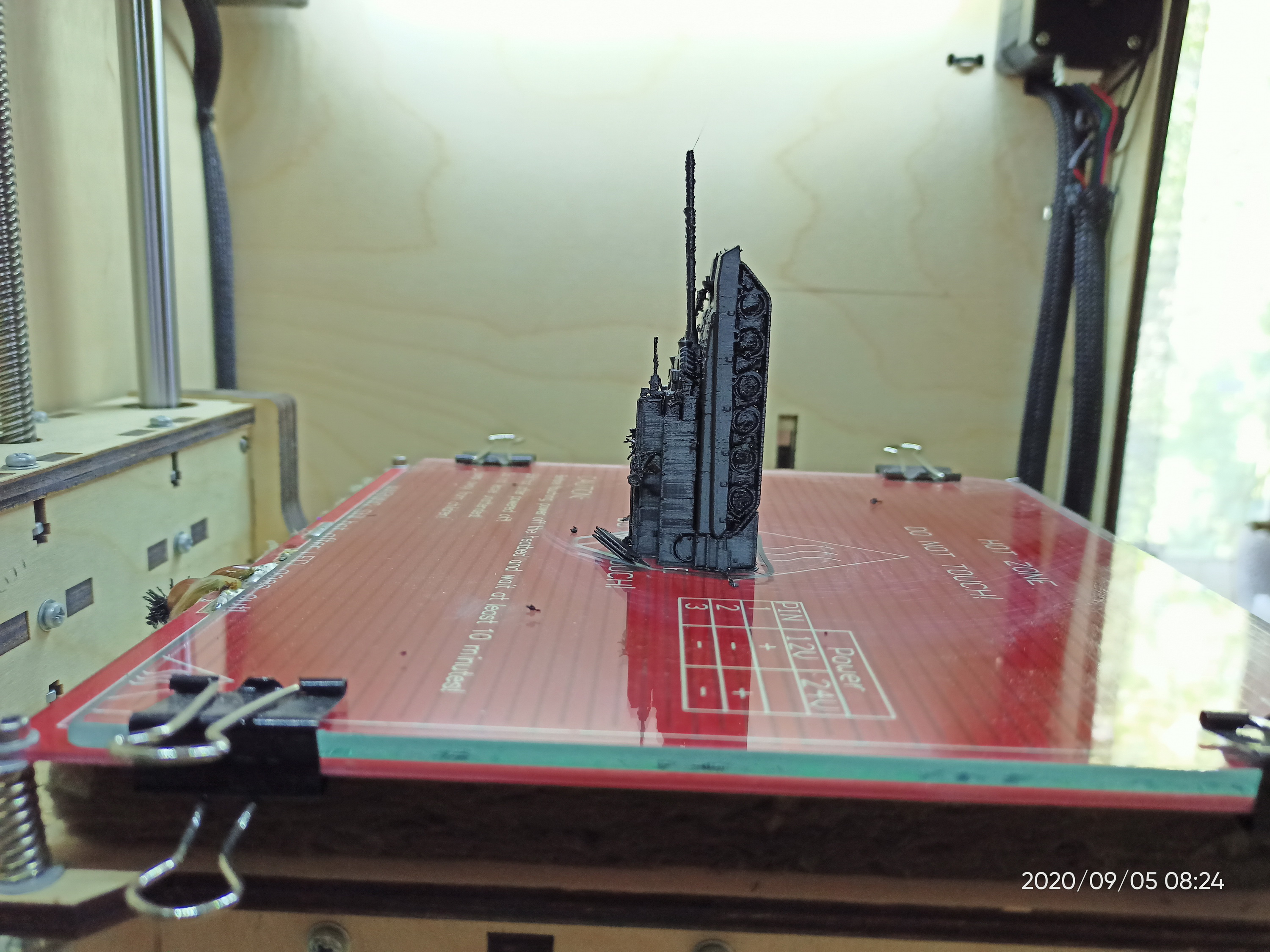

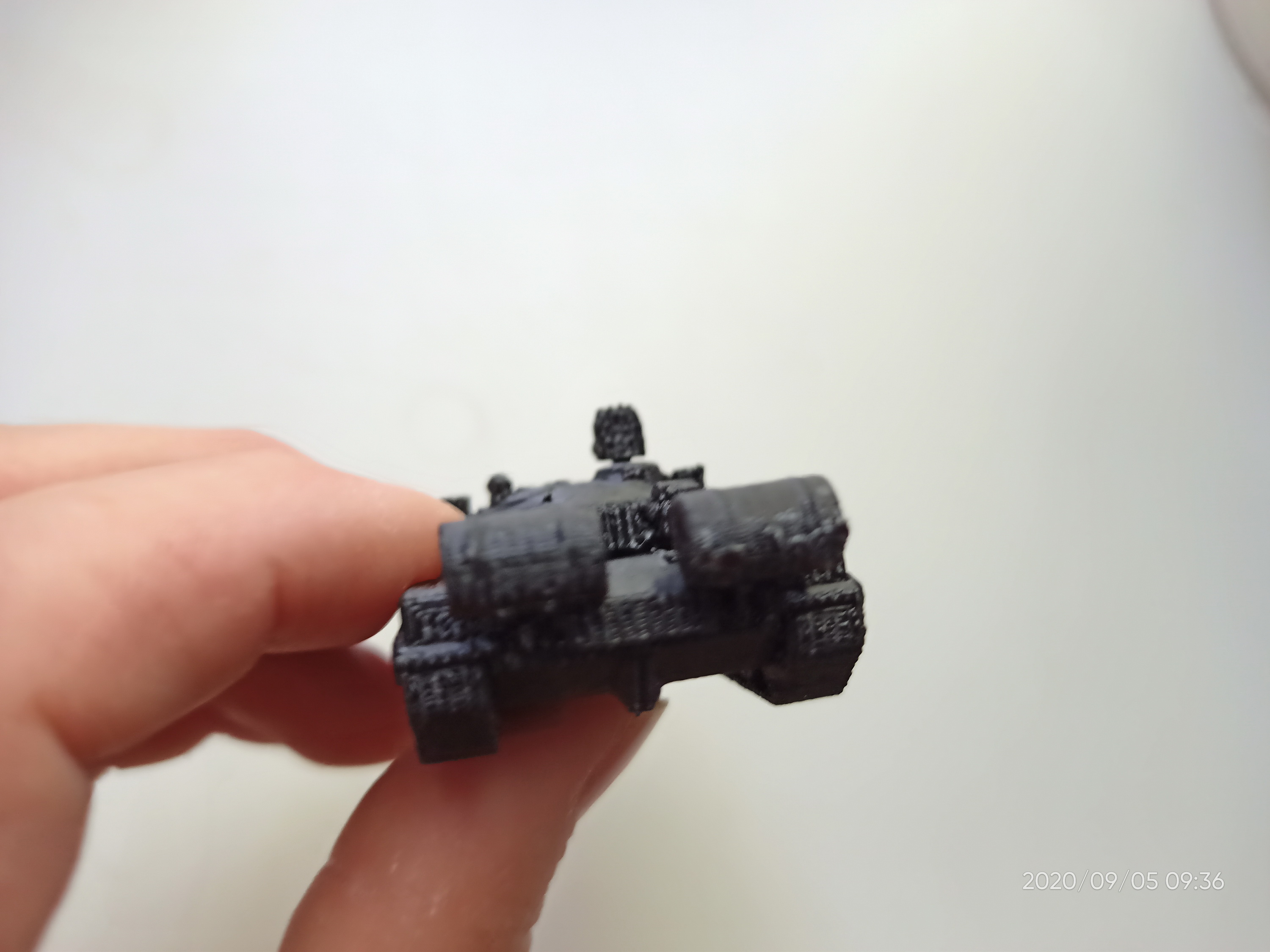

Попробовал напечатать танчик. Печатал на скорости 80 мм/с. Пушку - 25 мм/с. И все равно пушка получилась корявая. Поэтому лучше печатать модели, где они разделены на две части - корпус и башню, при этом башню можно вращать.
AndrK
Сообщения: 758
Поблагодарили: 63 раза
Непрочитанное сообщение AndrK » 05 сен 2020, 10:05
IslandSky писал(а): ↑
05 сен 2020, 09:45
Перегрев.
Рядом башенку поставить. Высотой равной модели. Будет получше.
Непрочитанное сообщение IslandSky » 05 сен 2020, 10:31
AndrK писал(а): ↑
05 сен 2020, 10:05
Ну да, вариант.

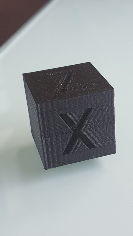

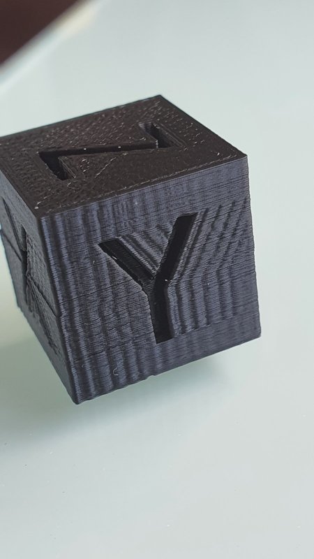

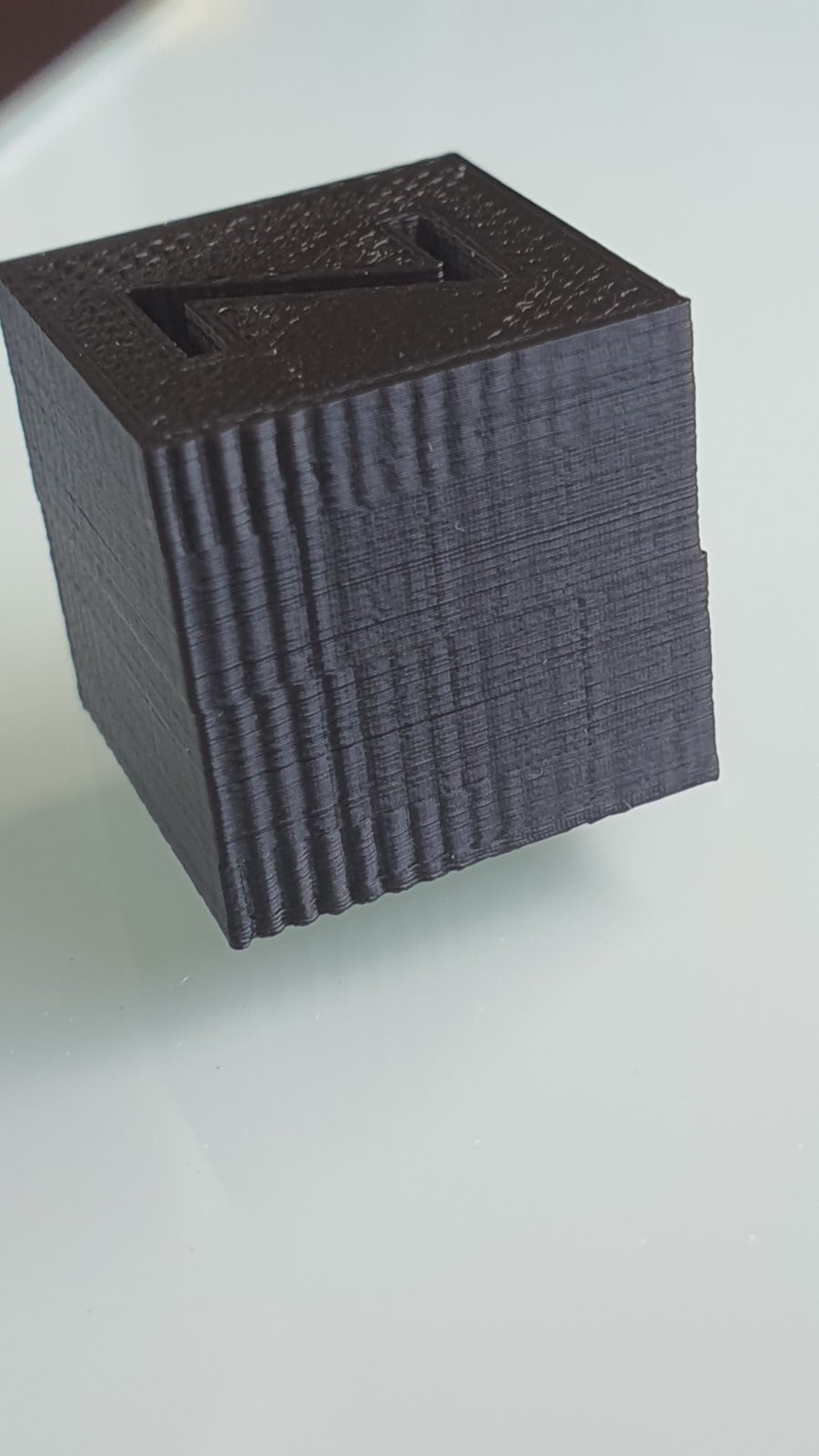

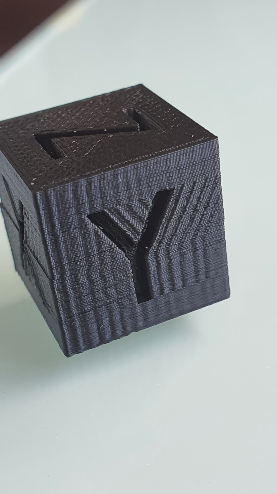

добрий всем день .помогите устранить етот дефект.левий угол вертикальние полоси. сопло 0.4 .принтер самодельний.
0-02-0a-91236a3d0d6be1b3f21924adad75d07dcb49ab1fec22dbb689bd21434241dd24_a4efd6d8.jpg
0-02-0a-805c73866521edcb806190612b78f4abe37c229abdfcfbe40fbb8aefe2369e55_e5aee41b.jpg
Непрочитанное сообщение Alex Post » 20 сен 2020, 16:16
Это "звон", самопроизвольные колебания, возникающие от удара при резкой смене направления движения. Свидетельствуют о недостаточной жесткости конструкции. Лечится или переделкой механики или программно уменьшением ускорений и джерков. Еще и сдвиг слоя виден на половине высоты кубика. Это отдельная тема.
