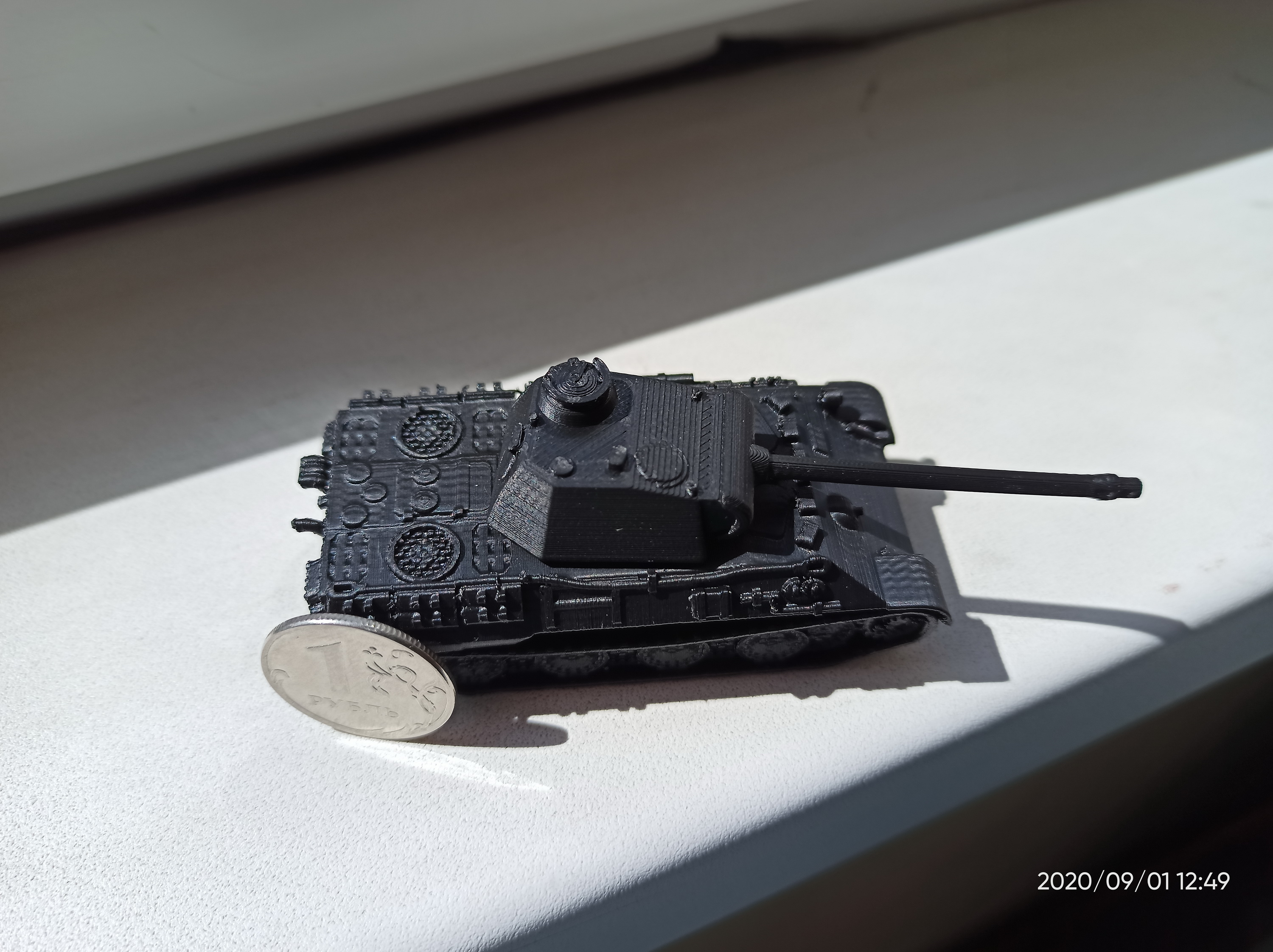

Непрочитанное сообщение IslandSky » 02 сен 2020, 20:14
Неделю назад печатал подобный танчик. Все настройки стандартные. Поддержки - зигзаг, заполнение 30%. Главное правильно настроить температуру хотенда, подачу пластика и ретракт. Вот что получилось:

Непрочитанное сообщение Vlad1913 » 03 сен 2020, 03:53
Зажимаем поток для поддержки до 60-65% тут от пластика зависит и скорости.
я очень извиняюсь а как зажимаем поток ? пластик - PLA.

Непрочитанное сообщение AndrK » 03 сен 2020, 07:44
Vlad1913 писал(а):
03 сен 2020, 03:53
В cura есть настройка "поток поддержек". Вместо 100% ставим 65%

Непрочитанное сообщение IslandSky » 04 сен 2020, 06:51
Те танчики, что я печатал состоят из двух частей - корпуса и башни. Корпус печатается вертикально, а вот башня горизонтально, потому что напечатать пушку вертикально та еще задачка...

Непрочитанное сообщение IslandSky » 05 сен 2020, 09:45
Vlad1913 писал(а):
04 сен 2020, 02:19
https://www.thingiverse.com/thing:819213
https://www.thingiverse.com/thing:3766220
Вот примеры моделей для печати. Каждый может попробывать свои возможности и поделиться результатом.
Попробовал напечатать танчик. Печатал на скорости 80 мм/с. Пушку - 25 мм/с. И все равно пушка получилась корявая. Поэтому лучше печатать модели, где они разделены на две части - корпус и башню, при этом башню можно вращать.

Непрочитанное сообщение AndrK » 05 сен 2020, 10:05
IslandSky писал(а):
05 сен 2020, 09:45
Перегрев.
Рядом башенку поставить. Высотой равной модели. Будет получше.

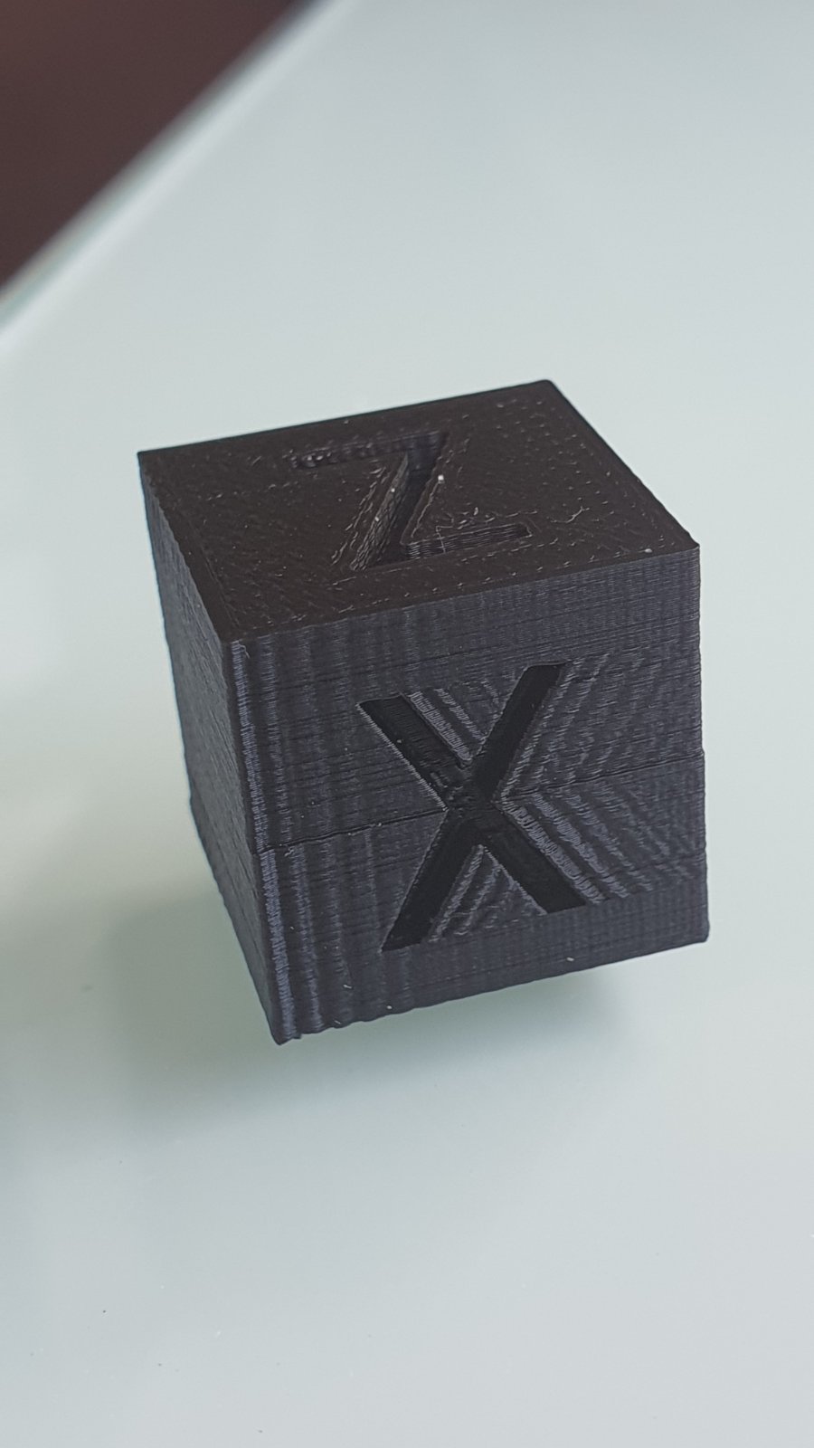

Непрочитанное сообщение вовчик » 20 сен 2020, 15:01
добрий всем день .помогите устранить етот дефект.левий угол вертикальние полоси. сопло 0.4 .принтер самодельний.
0-02-0a-91236a3d0d6be1b3f21924adad75d07dcb49ab1fec22dbb689bd21434241dd24_a4efd6d8.jpg
0-02-0a-805c73866521edcb806190612b78f4abe37c229abdfcfbe40fbb8aefe2369e55_e5aee41b.jpg
Непрочитанное сообщение Alex Post » 20 сен 2020, 16:16
Это "звон", самопроизвольные колебания, возникающие от удара при резкой смене направления движения. Свидетельствуют о недостаточной жесткости конструкции. Лечится или переделкой механики или программно уменьшением ускорений и джерков. Еще и сдвиг слоя виден на половине высоты кубика. Это отдельная тема.
