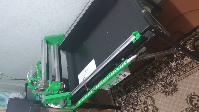

CNC Автоноль Z? Шпиндель? Востанновление печати.
Всем привет)
HELPS !!!
Уже замучился сам искать ответы и весьма надеюсь на помощь ваших светлых умов!
Сделал ЧПУ станок. Скомпилировал Марлин 2.0. Плата MKS Gen L V2.1. Работает. НО есть 3 вопроса, которые мне так и не удалось решить.
1) КАК настроить пробу высоты инструмента (автоноль/автоуровень) по оси Z? По умолчанию у меня НОМЕ идет в Z+. И так и надо. Но как настроить функцию, чтобы можно было опускать ось Z до замыкания датчика, который стоит на пинах ZМИН и устанавливать нулевую позицию в Z координатах? Уже перемучил прошу и не получается...
2) Не могу нормально подключить плату к инвертору, чтобы можно было запускать шпиндель с команды... Поставил на 2й пин (это концевик ХМАХ) - там должно выдавать 5 вольт при максимуме, и 0 при минимуме. +- - так и есть. Но как только подключаю провода напрямую к инвертору - ток падает! (0.3-1,68 в!) Как решить?. На вентилятор или нагрев кровати подключить не могу - так как у меня на плату подается 24 вольта.
3) почему-то я не могу подключиться нормально ко всяким репитерам, СNCjs и прочим - плата не выдает обратной связи - максимум можно запарковать по команде с хоста и все. Сначала, когда компилировал прошивку поставил количество экструдеров "0". Потом узнал что на форумах с этим ошибка - исправил на 1 - но все равно - нормально управлять с пк станком не получается(( Так же - не работает восстановление печати после сбоя, хотя в проше строка расскоментирована..
Если какой-то гений сможет мне с этим помочь - БУДУ ВЕСЬМА благодарен!!!!!!!!!!!
Мой маил для связи(так как на форуме не сижу) makciij@gmail.com
Прикрепил мою прошивку и фото станка во вложениях)
Спасибо, если прочел до конца!)

А почему Marlin то а не Grbl?
- Сообщения: 10978
- Поблагодарили: 1033 раза
Думаю, нет смысла делать это всё под Марлином. GRBL решит все проблемы (под него есть куча софта и мануалов).
А ещё лучше сразу взять на алишке контроллер с USB под Mach3. Оно там недорого стОит.
- Сообщения: 7026
- Благодарил (а): 333 раза
Поддерживаю. 3д печатным софтом/контроллером есть смысл пользоваться только если "комбайн" строить, типа прнитерофрезер или принтерогравер. А если станок узкоспециализированный, то и софт и контроллер должны быть под него заточены. Тот же cnc шилд сущие копейки стоит
- Сообщения: 10978
И к нему драйвера TB67S109, которые встают на штатные места и до 4А тянут. https://aliexpress.ru/item/32848585204. ... 1543h6znuX
Для управления шильдом через USB достаточно такой программулины:
