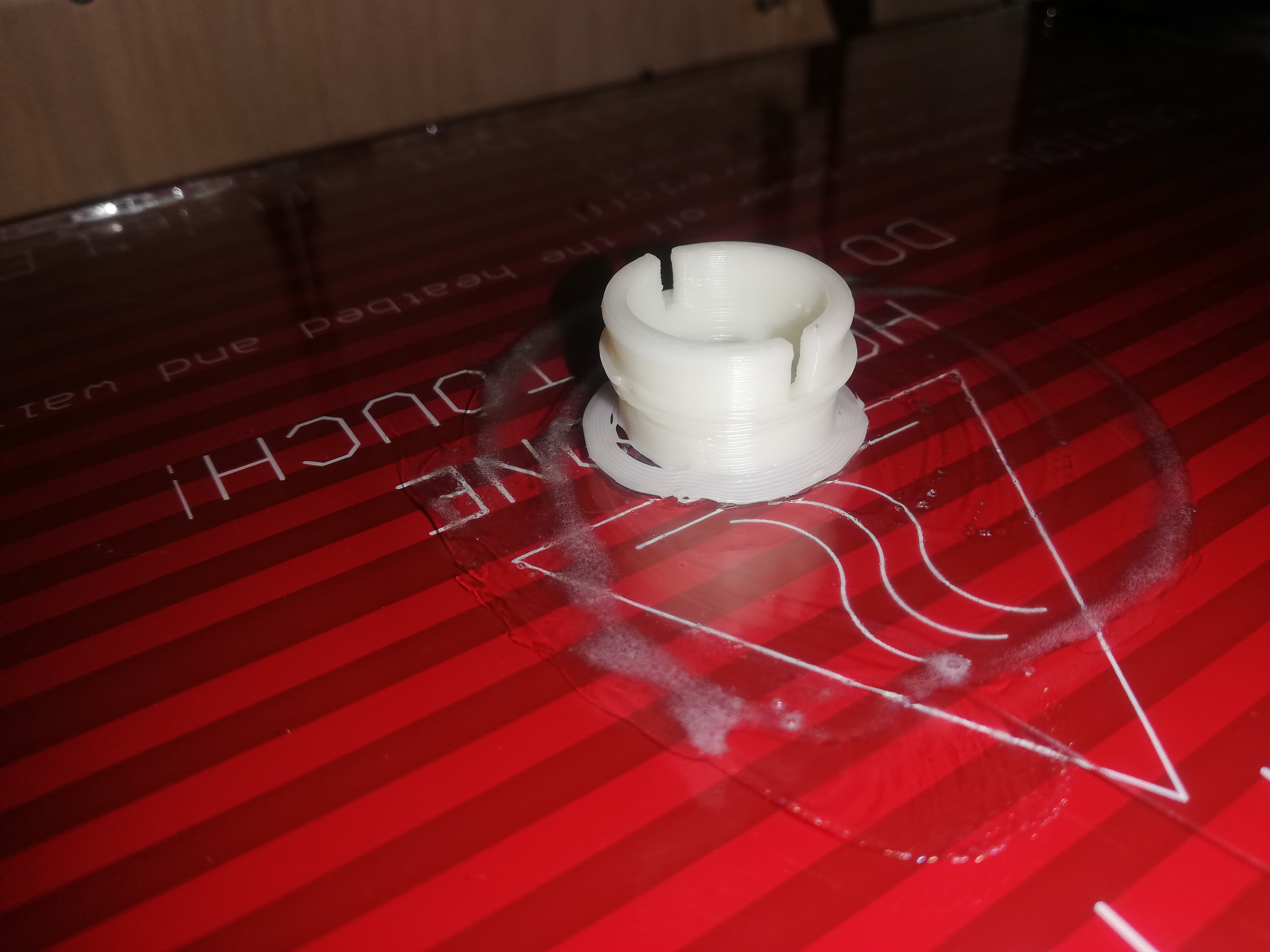

Непрочитанное сообщение Gron » 22 дек 2018, 09:34
Третий раз печатаю заглушку уже лучше :D Изображение пока грешу на провал в центре, проверял угольником видимых зазоров вроде норма
Непрочитанное сообщение 3D-SPrinter » 22 дек 2018, 09:42
Gron писал(а): ↑
22 дек 2018, 08:36
по середине провал в два листа А4 стол и хотенд нагрет . Что можете посоветовать
Вообще, середина должна быть выше. Но не суть... А посоветовать могу - настроить первый слой крутилками стола непосредственно во время печати, ну и дальше печатать спокойно. :)
Непрочитанное сообщение Alex Post » 22 дек 2018, 22:29
Gron писал(а): ↑
22 дек 2018, 08:36
Перевернуть стекло

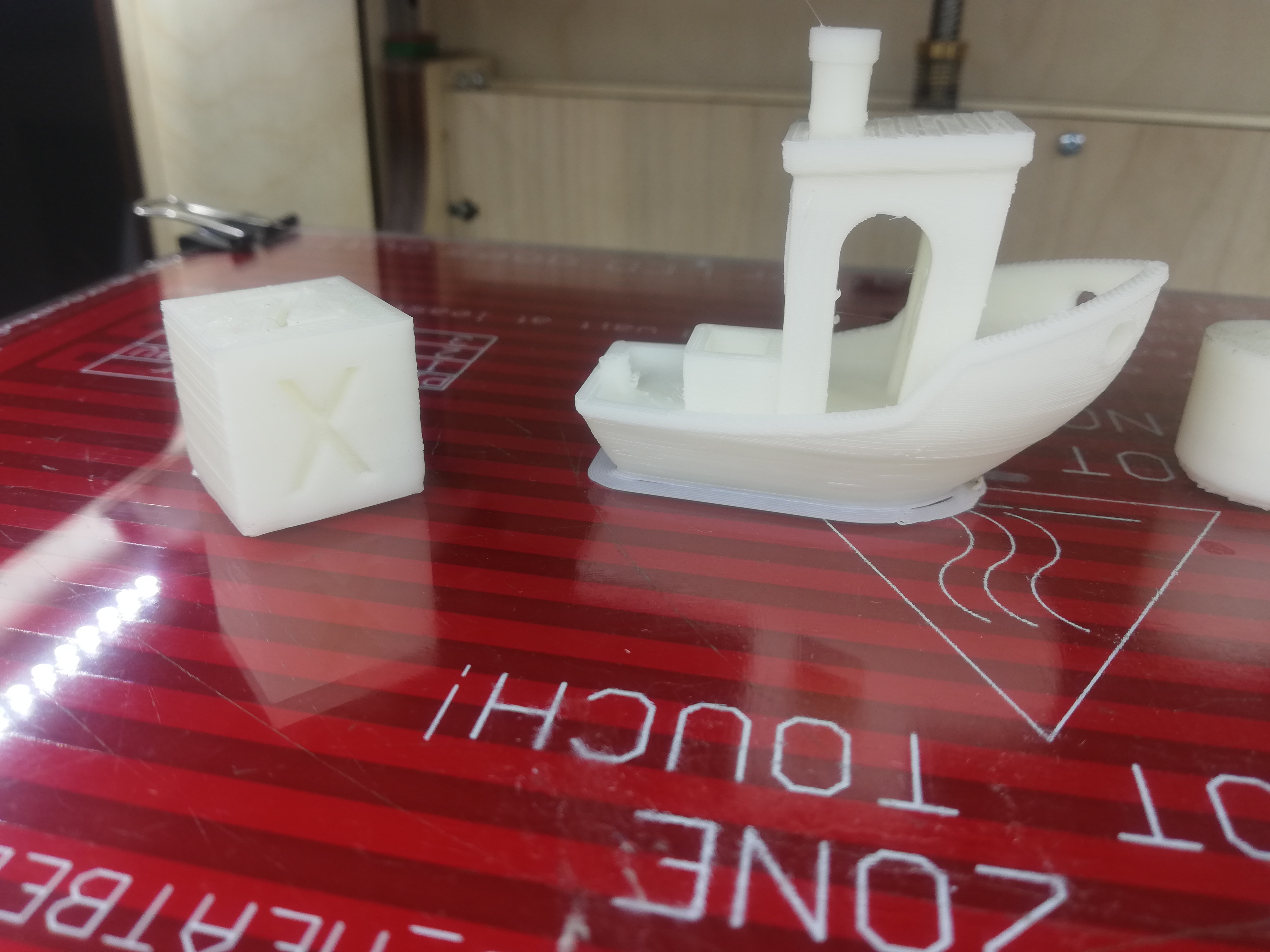

Тестовая печать

Непрочитанное сообщение Gron » 24 дек 2018, 11:48
менял стёкла не помогло видимо проблема в гнутых рельсах, судя по точкам замера рельсы Y , от центра по Y постепенно выходит на норму , а вот по оси Х от центра на оба края чуть не дотягивает до нормы

Непрочитанное сообщение Gron » 24 дек 2018, 12:34
может под края рельс подложить туже бумагу А4 ??
Непрочитанное сообщение Alex Post » 24 дек 2018, 12:53
Gron писал(а): ↑
24 дек 2018, 12:34
Куда ее подкладывать то? По одной плоскости рельс прижимается и ровняется сам, по второй плоскости можно прикрутить концы, середину ослабить, "стрельнуть" глазом вдоль рельсы, если необходимо - выгнуть середину пальцем и зажать в таком виде. Хотя ИМХО проблема надумана, что то другое тут криво, а не рельсы. Хотя могу ошибаться.

Непрочитанное сообщение Gron » 25 дек 2018, 11:04
Однако-ж рельс по оси Х кривой (угольником проверил зазор в две полоски бумаги)но метал калёный не выпрямляется (пружинит ) сильно давить побаиваюсь поломается сиди жди потом месяц. по поводу придавить пальцем и затянуть похоже рельс пружиня выгибает алюминиевый уголок так как эффекта почти нет.
Стекло на столе тоже ЧУТЬ играет приходится ещё и угольником проверять по диагонали (стекло пятёрка ....КАК??? ) вырезал другое стекло из тройки(какое было под рукой)- при печати лопнуло в виде фигурного треугольника .
Настроил зазоры на маленький прямоугольник в центре примерно 100х80мм печатает ))
