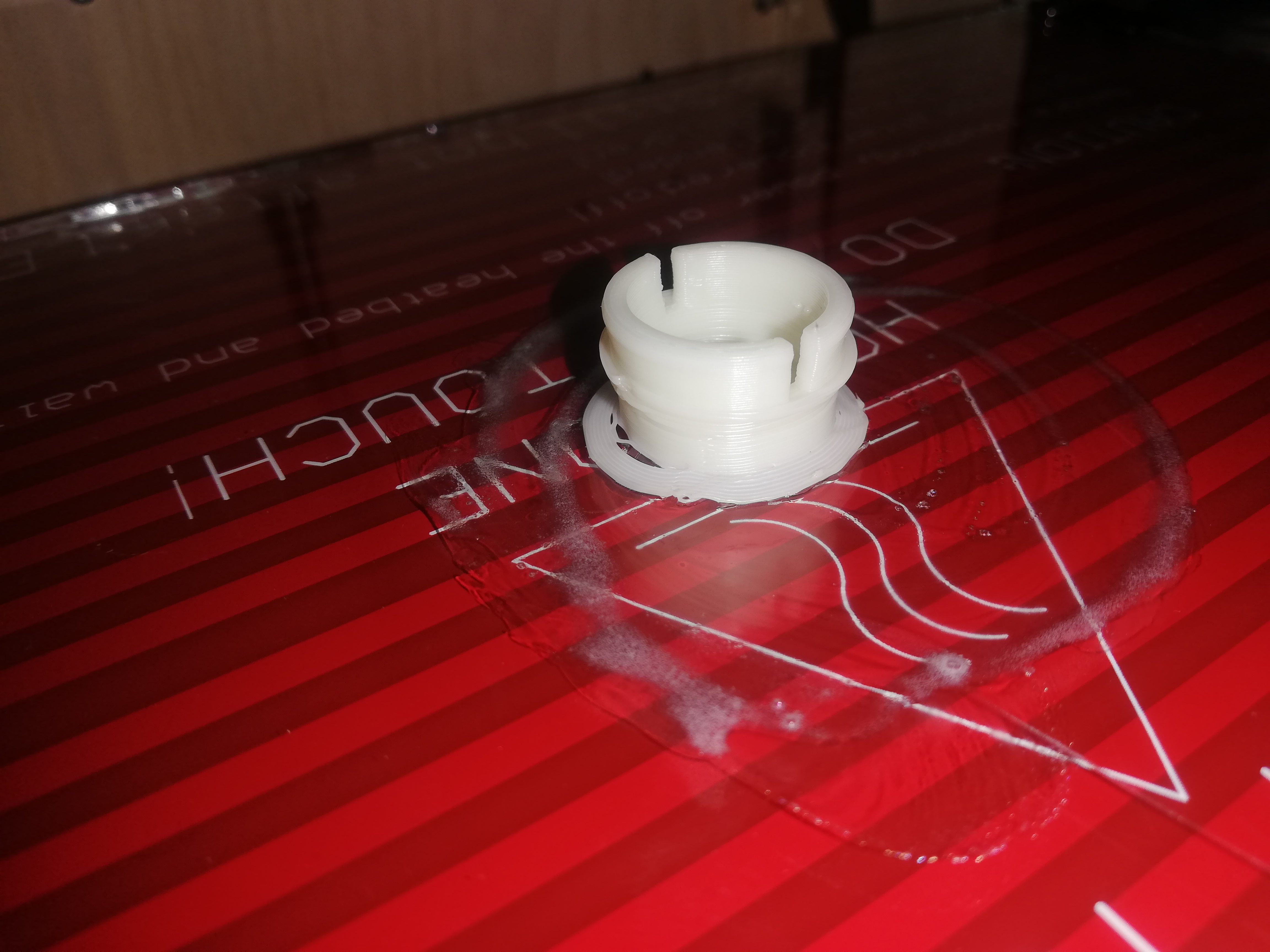

Непрочитанное сообщение Gron » 22 дек 2018, 09:34
Третий раз печатаю заглушку уже лучше :D Изображение пока грешу на провал в центре, проверял угольником видимых зазоров вроде норма

Непрочитанное сообщение 3D-SPrinter » 22 дек 2018, 09:42
Gron писал(а):
22 дек 2018, 08:36
по середине провал в два листа А4 стол и хотенд нагрет . Что можете посоветовать
Вообще, середина должна быть выше. Но не суть... А посоветовать могу - настроить первый слой крутилками стола непосредственно во время печати, ну и дальше печатать спокойно. :)

Сообщения: 7029
Непрочитанное сообщение Alex Post » 23 дек 2018, 19:13
Gron писал(а):
23 дек 2018, 16:20
где это прописано
В слайсере. В Куре бывает случайно плагин включают "пауза на высоте"
