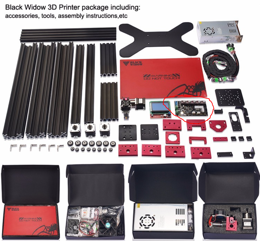

А просто драйвер заменить - не?
Судя по фотке, они там не распаяны, а торчат в разъёмах.

Сообщение Gameroshka » 18 июн 2024, 17:45
Они распаяны на плате.
Я бы хотел вместо пайки просто изменить в прошивке выход не через драйвер на ось YX а через свободный драйвер ZMB

Gameroshka писал(а):
18 июн 2024, 17:45
Они распаяны
Мать не родная?

Мать не родная
