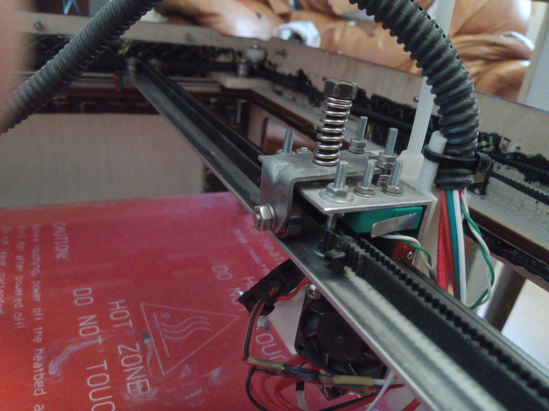

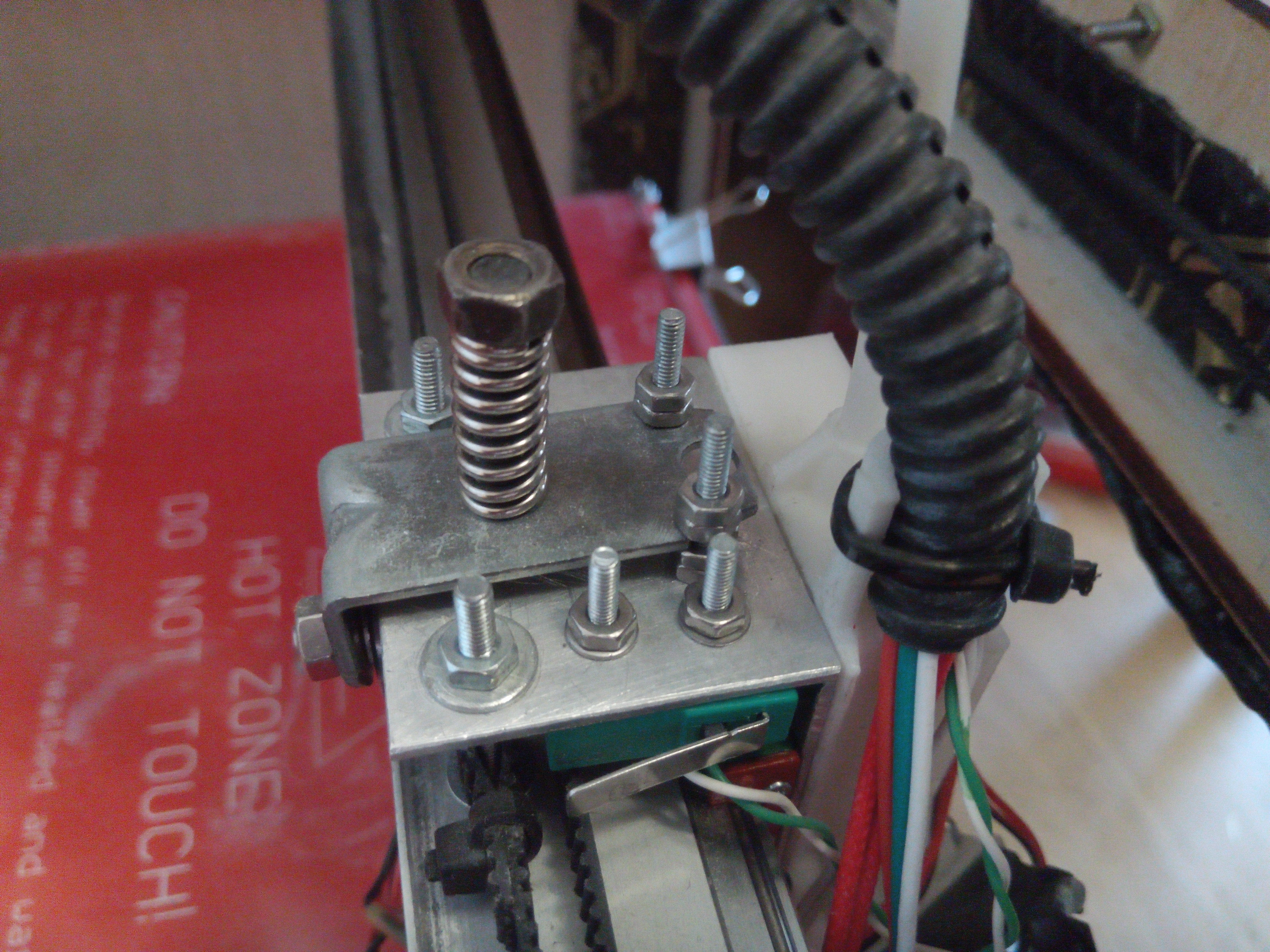

Re: Проблема дребезг по оси х на h-bot
я сделал натяг на каретку хотэнда пружиной и подшипником. люфтов не стало как класс.
"Нам бы схемку, аль чертеж, мы б затеяли вертеж"
Ну или хотя б фотку
схемок нет. делал по месту из того что под руку подвернулось.
вот как то так.
Интересно придумано, если каретка реально люфтит.

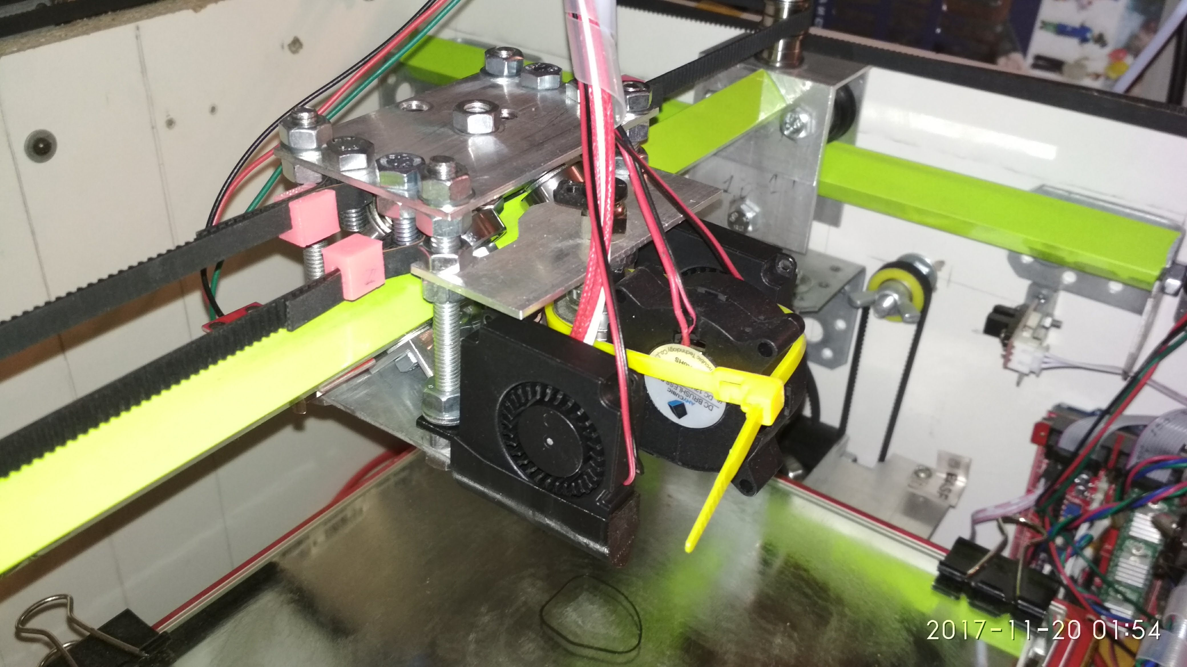

Ещё пару подшипников и, получится как у меня
Немного подшипников
Чтоб уголка на дольше хватило - наклей каптонового скотча под подшипник.
С одной стороны, ролики катаются по твердому рельсу - это плюс, а с другой - съедают по сантиметру рабочего хода с каждой стороны - это минус.AlexDadNNov писал(а): ↑04 июн 2018, 01:45наткнулся на похожее решение:
Это ж костыли для стандартной каретки, как я понял, а так можно интегрировать в самодельную каретку, по бокам от крепления экструдера.
