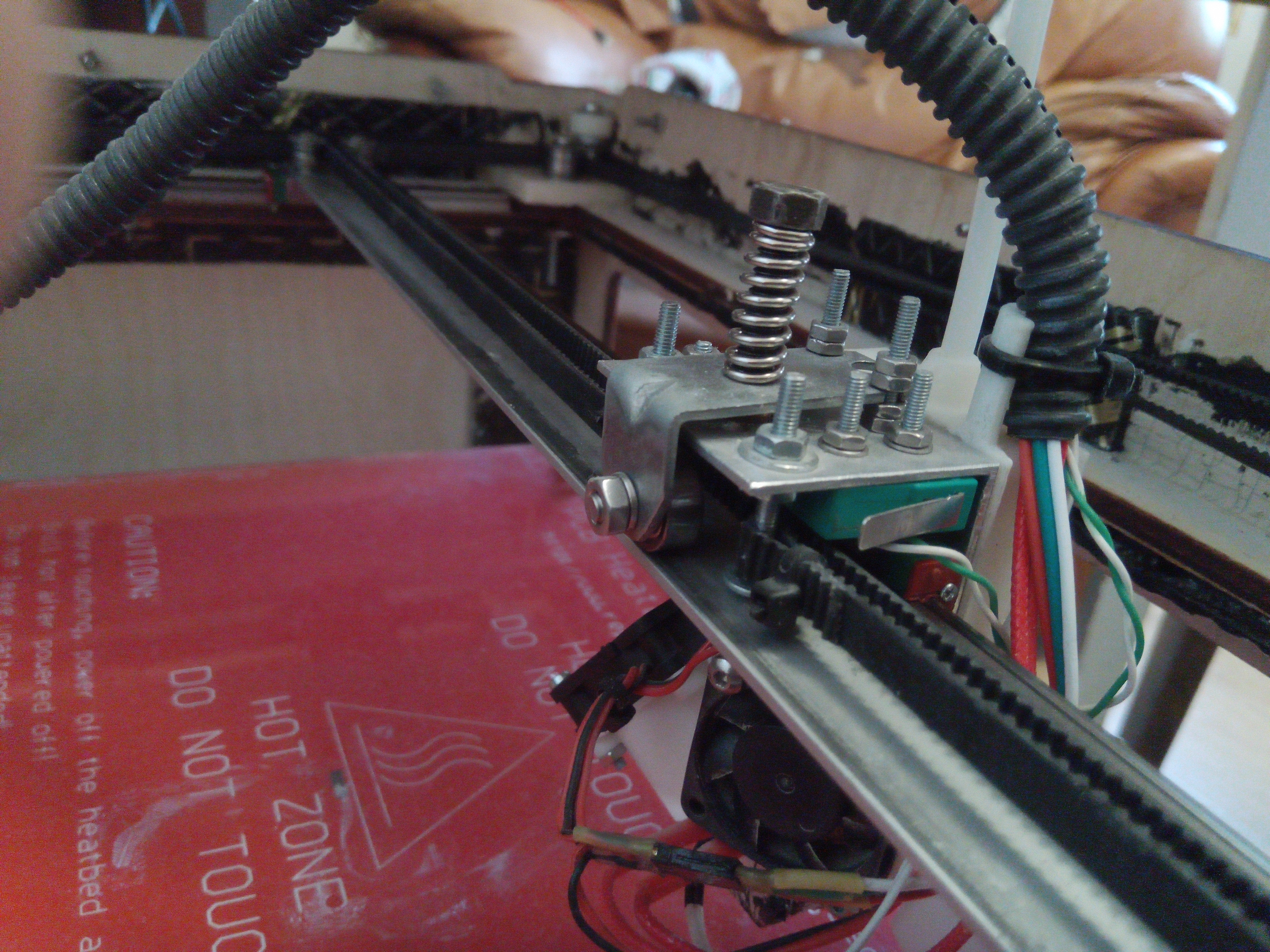

Re: Проблема дребезг по оси х на h-bot
я сделал натяг на каретку хотэнда пружиной и подшипником. люфтов не стало как класс.
схемок нет. делал по месту из того что под руку подвернулось.
вот как то так.
Интересно придумано, если каретка реально люфтит.
