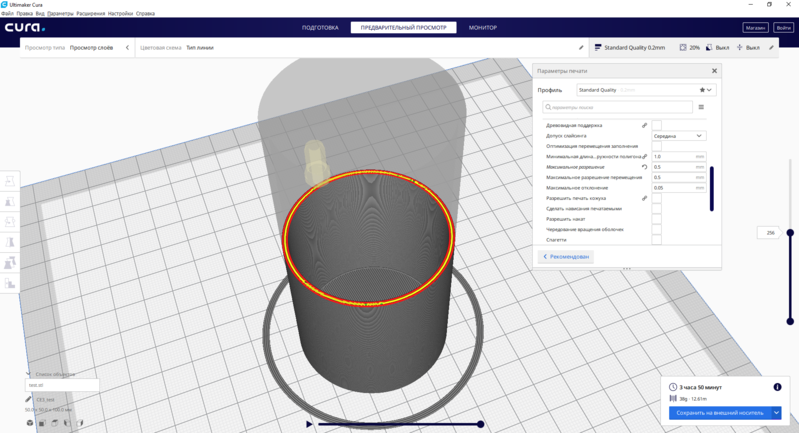

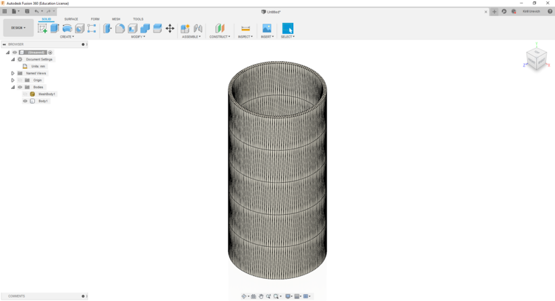

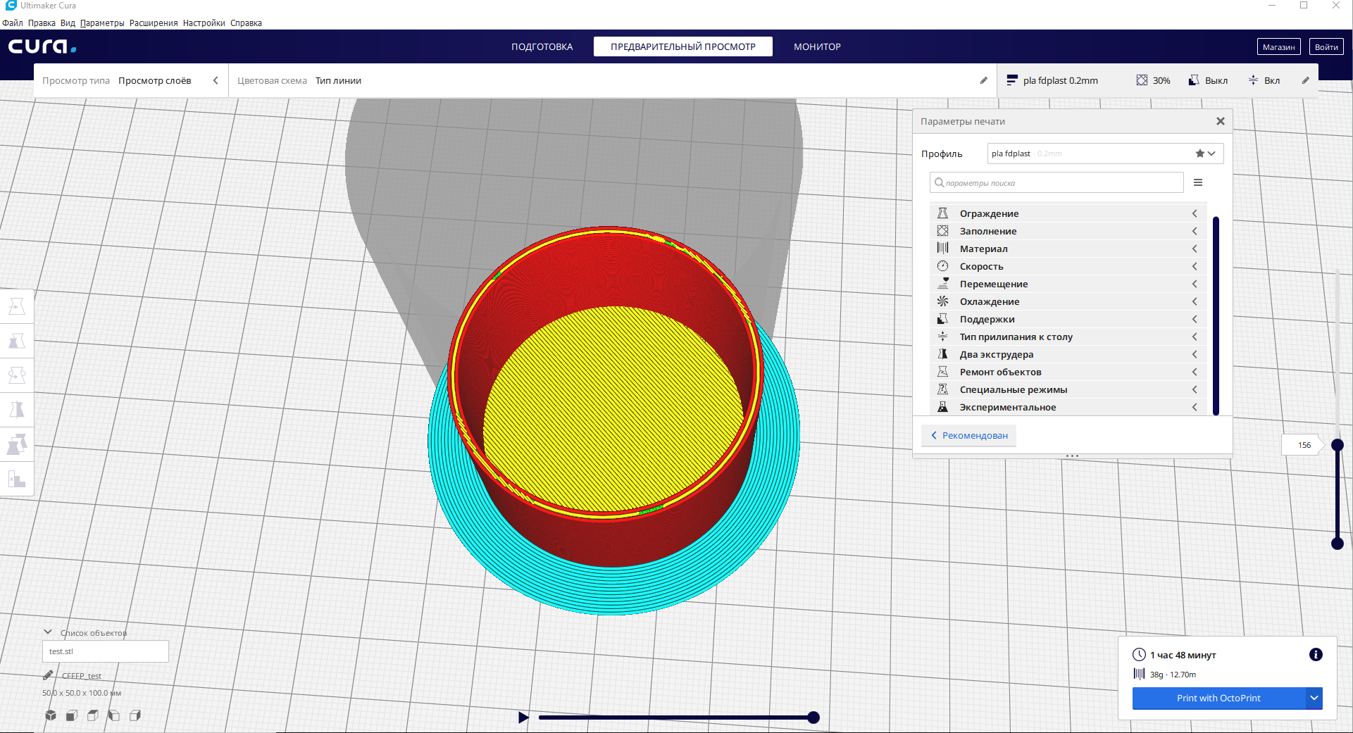

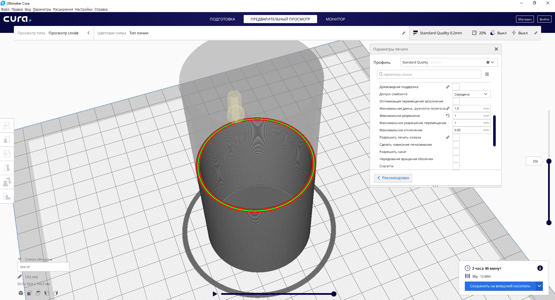

сюда напишу))) Меня как то это не особо беспокоит но иногда вымораживает, версия cura 4.2.1:
-имеем модельку
получаем на выходе заполнение вместо внутренней стенки (желтая линия) на случайном слое:
это происходит на стандартных настройках (Custom>Custom FFF printer) и даже на настройках принтера серии Ultimaker. но этого нету на настройках китайских принтеров, к примеру ender-3. там данная модель слайсится нормально!
Решение: Экспериментальные > Максимальное разрешение = 0.05
но я пробовал и ставить 1.0 мм и тоже все работает, но на 0.5 получается ерунда. (минимальное ребро в модели имеет длину ~1мм)
или меняем параметр Качество > Ширина линии внутренней стенки на ~0.01 в меньшую сторону. тогда тоже работает нормально, не трогая параметр "Максимальное разрешение".

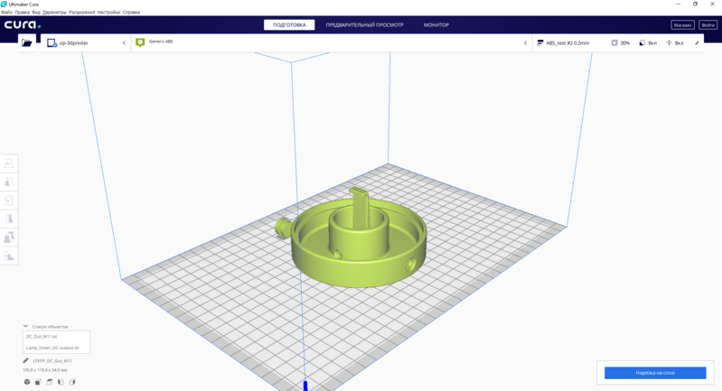

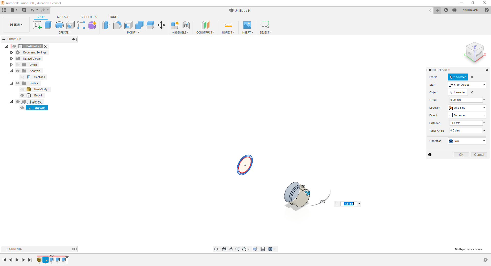

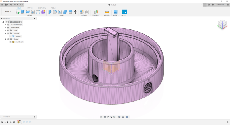

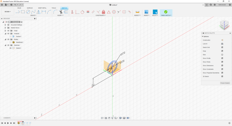

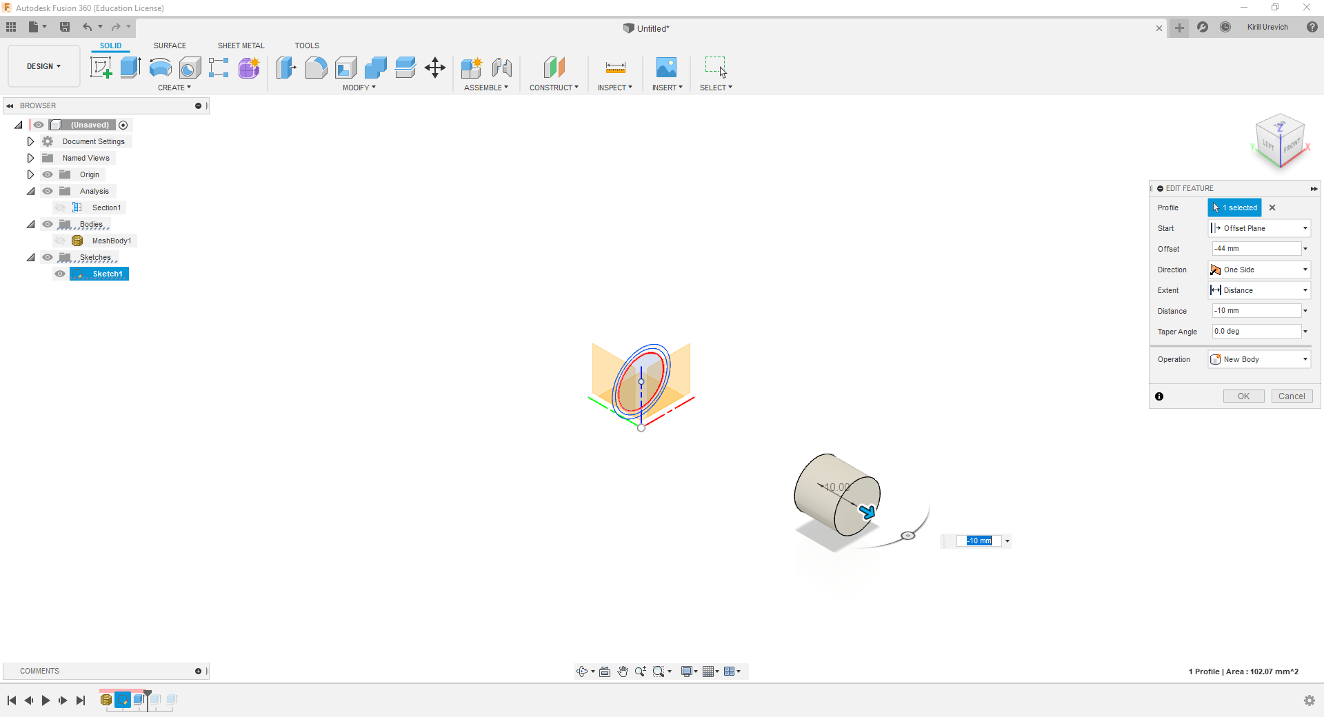

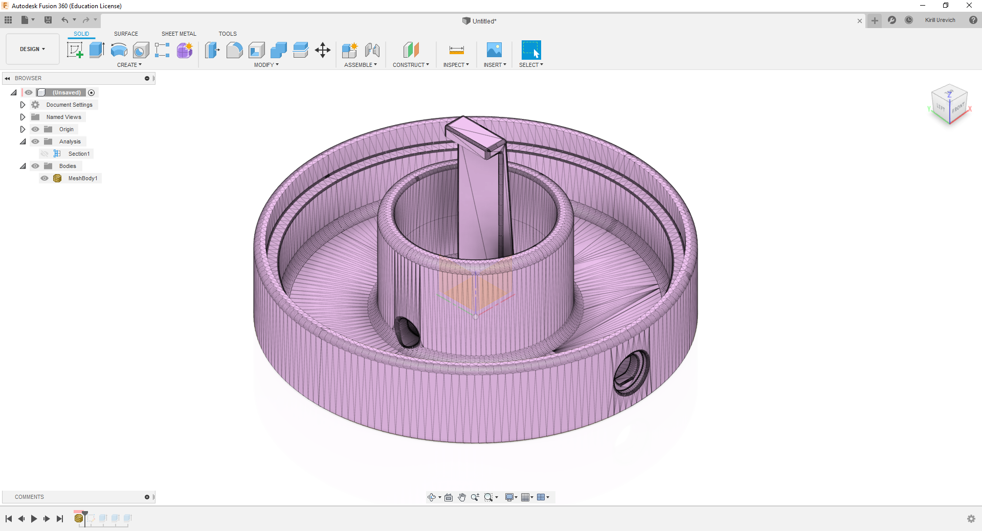

Делаем дырки с cura и fusion360, может быть кому то пригодится )))

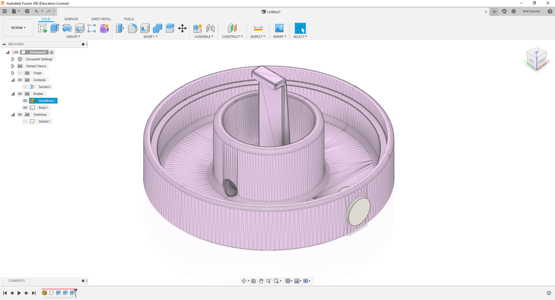

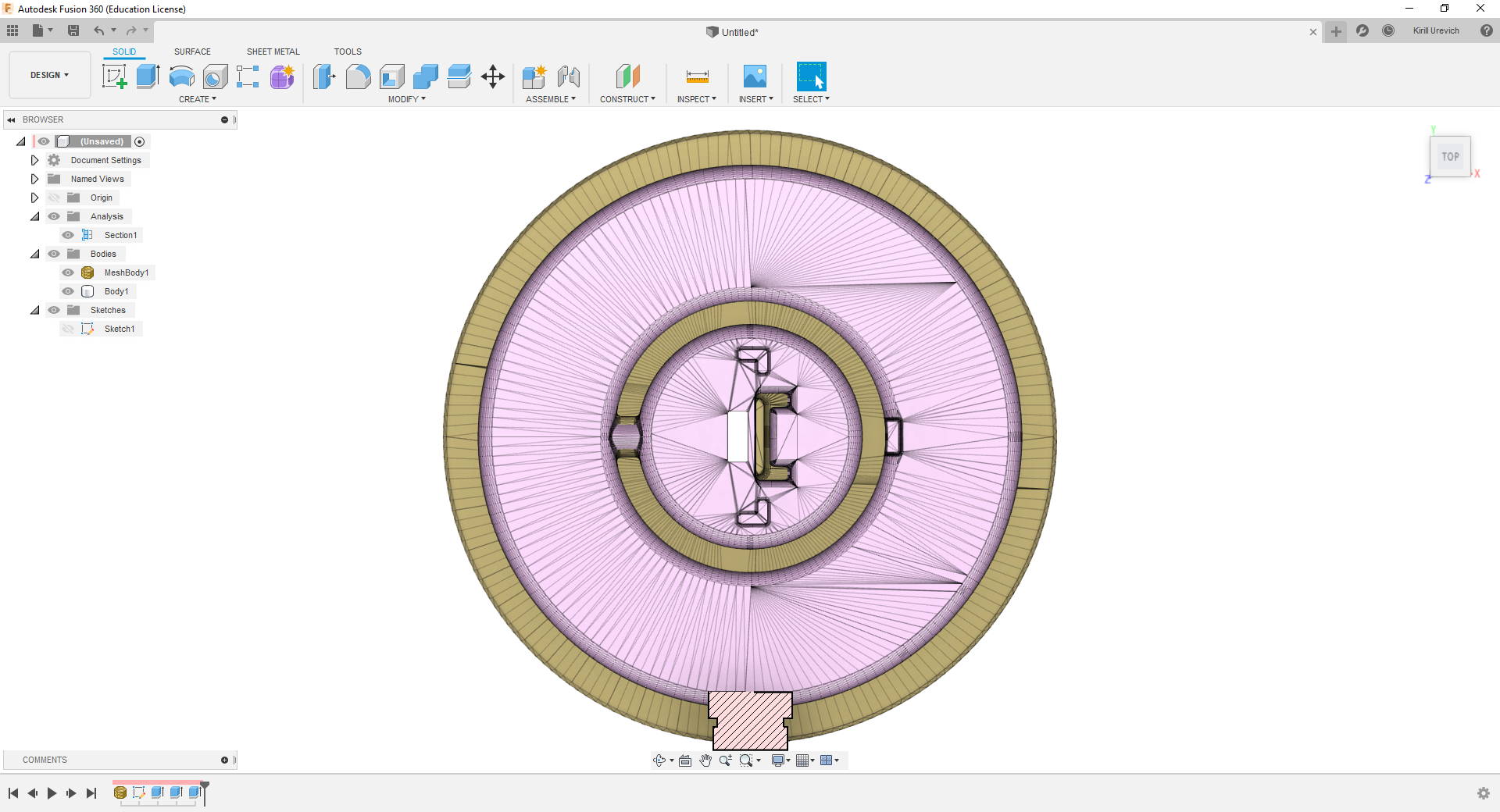

Загружаем исходную модель в Fusion360 (Insert->Insert Mesh):

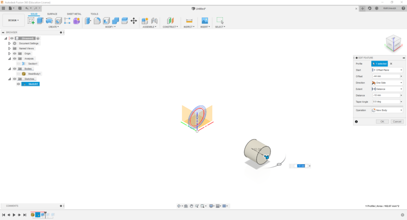

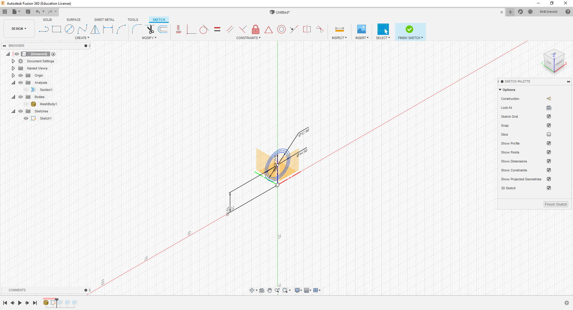

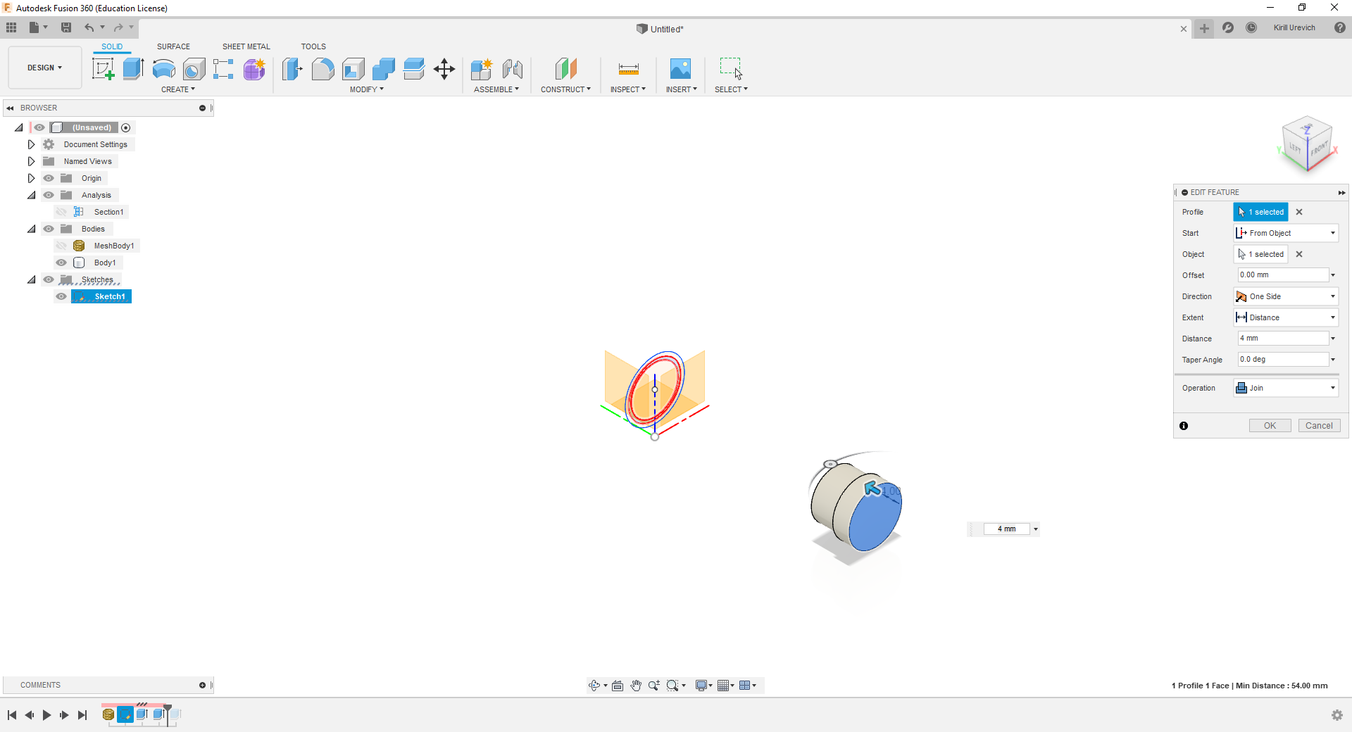

Не меняя позиций основной модели.... На плоскости XZ делаем эскиз и рисуем 3 окружности для DC разъёма - резьба M11, наружная видимая часть, фиксирующая гайка. Выдавливаем эскиз (одно выдавливание с офсетом и два выдавливания от плоскостей цилиндра).
в дереве построения выбираем созданное тело (Browser->Bodies) и кликаем правой клавишей->Save As STL. если кликнуть на корень построения то сохранятся все видимые тела.

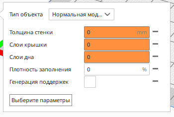

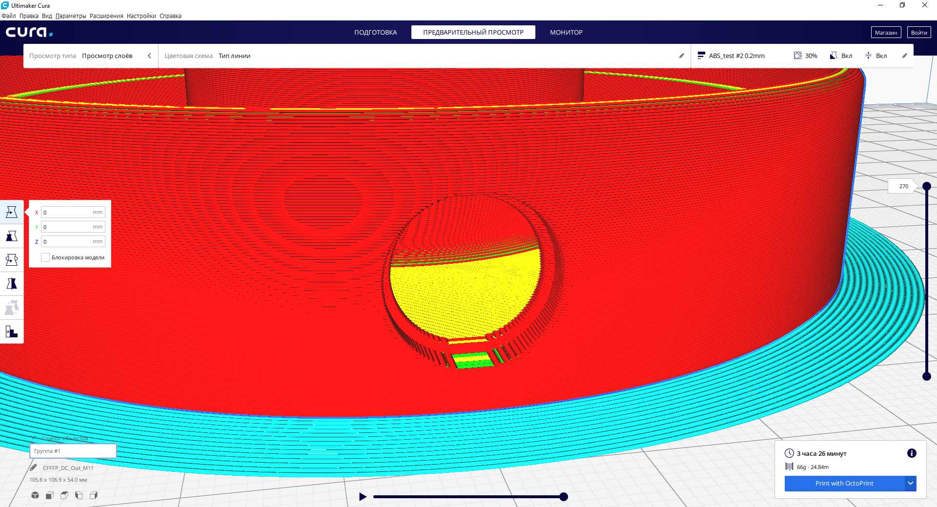

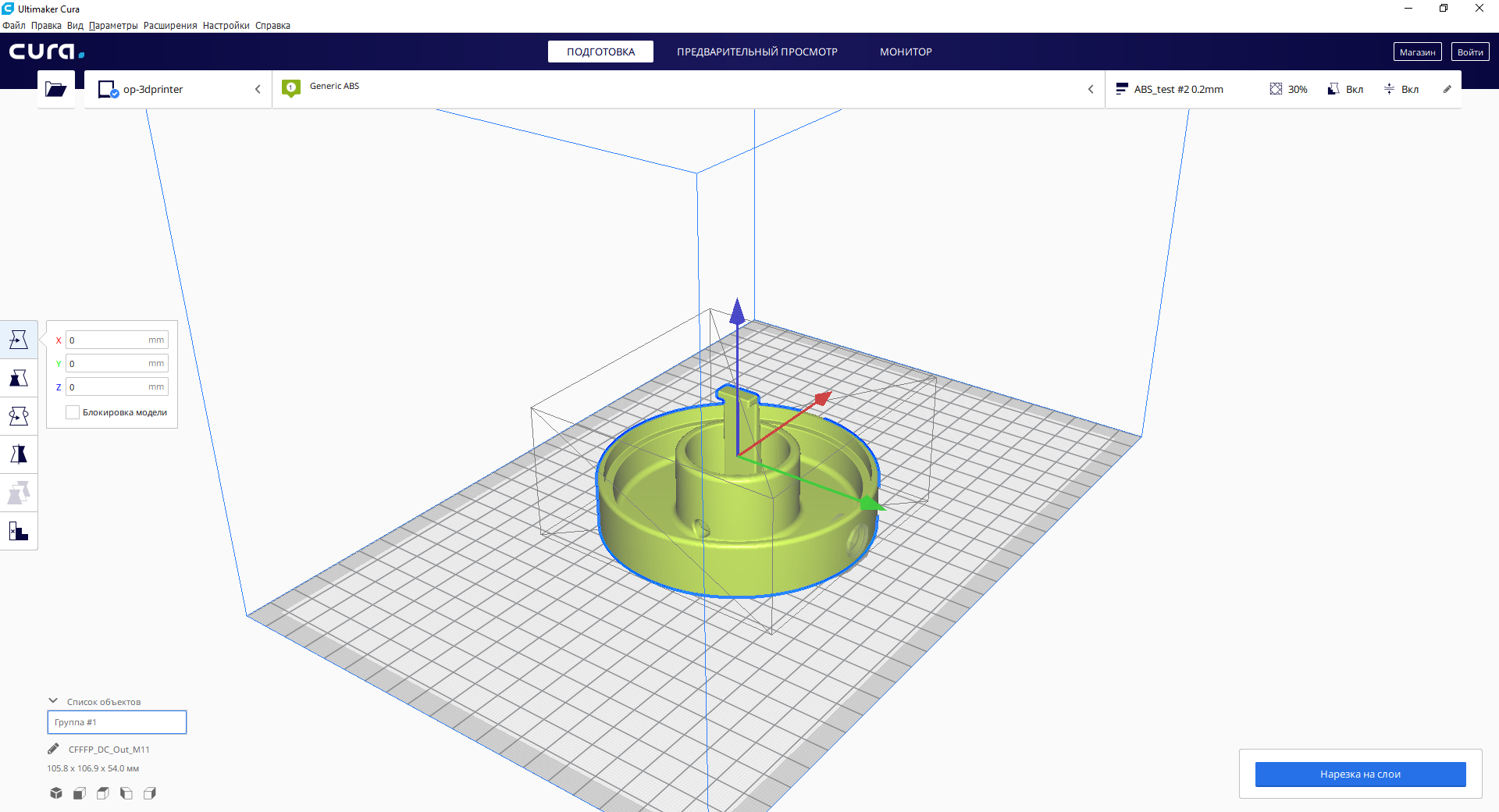

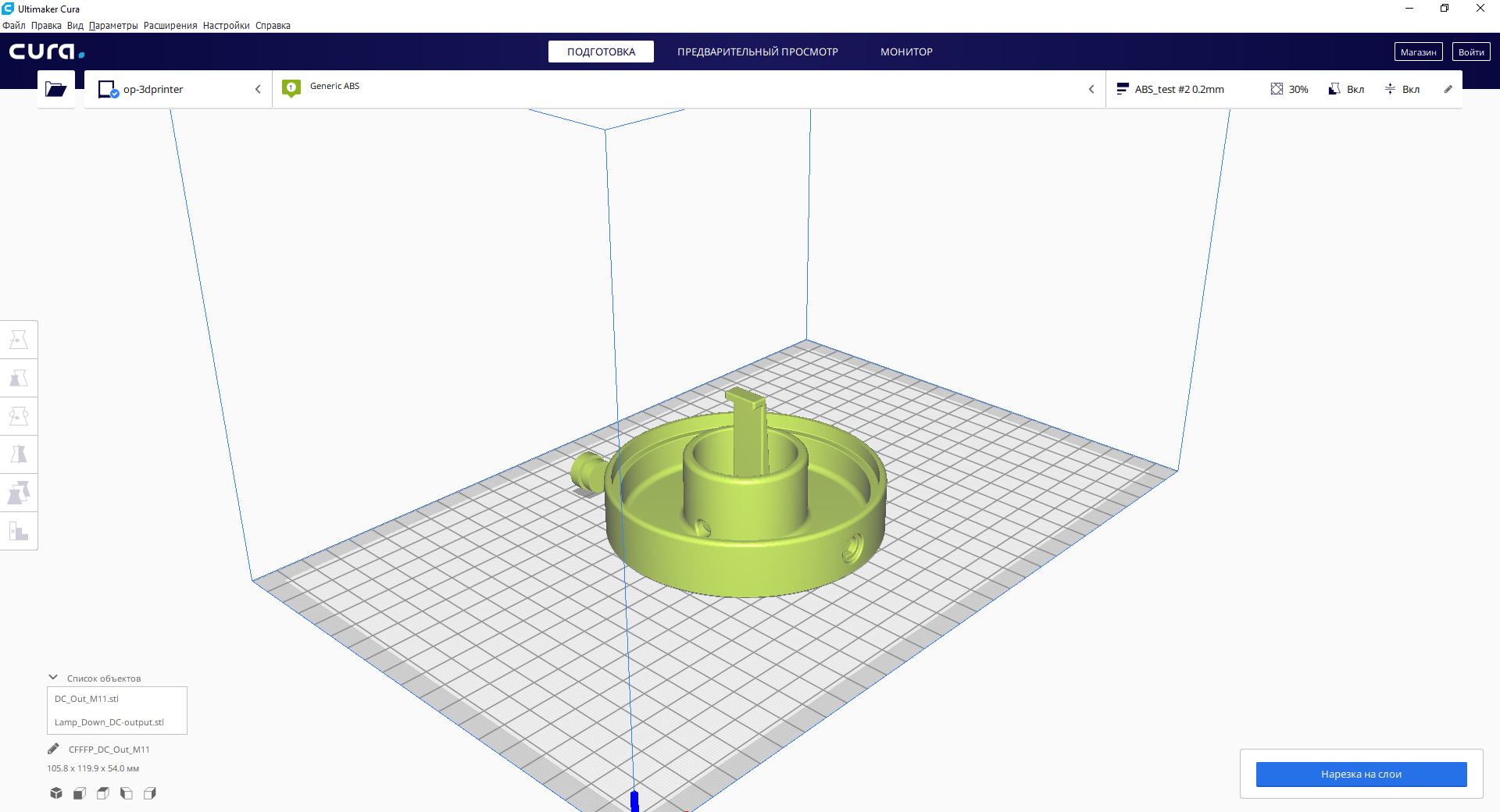

загружаем оба тела в Cura.
Кликам в окошке "Список объектов" на сознанную модель во Fusion.
Жмем на кнопку "параметры модели"->"тип объекта": "Изменить настройки для перекрытия с другими моделями"(mesh станет полупрозрачным), жмякаем на "Выбрать параметры". Выбираем:

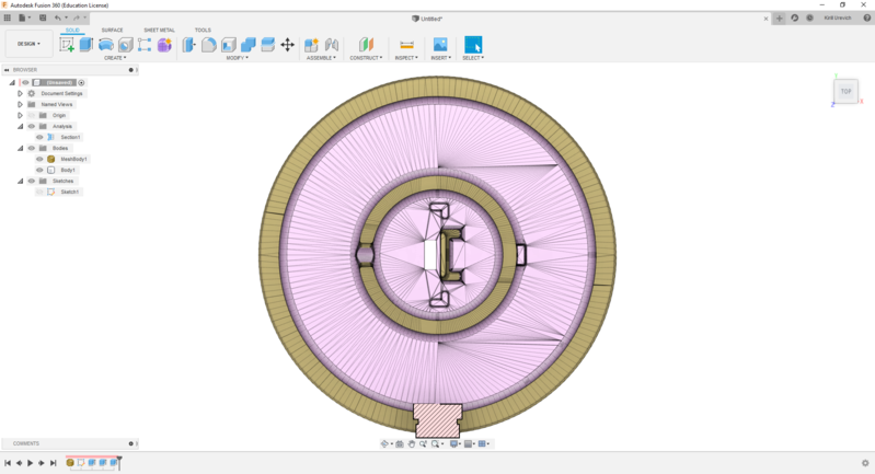

Выделяем оба mesh и жмем ctrl+alt+g. Они объединятся в одну группу и займут позиции как было в Fusion...

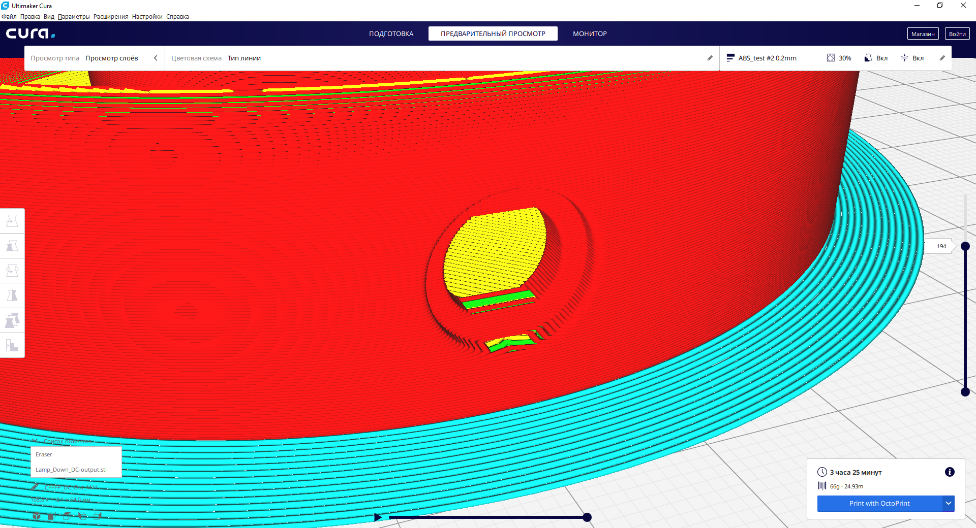

Режим на слои. получаем:
было:

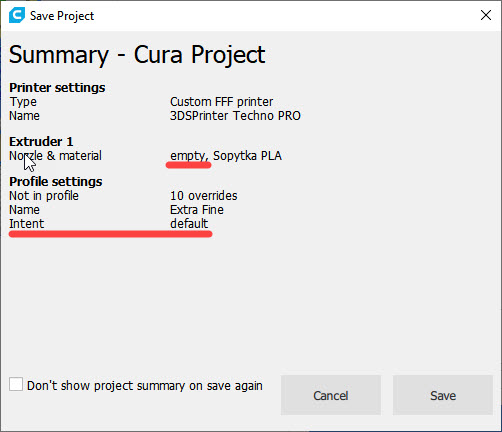

Подскажите пожалуйста, а что это за настройки в проекте Cura?
Re: Обзор основных настроек слайсера Cura
Непрочитанное сообщение Avtonomys » 08 июл 2021, 21:35
Relexey писал(а): ↑
08 июл 2021, 20:50
профили наследования или чего то такое...
