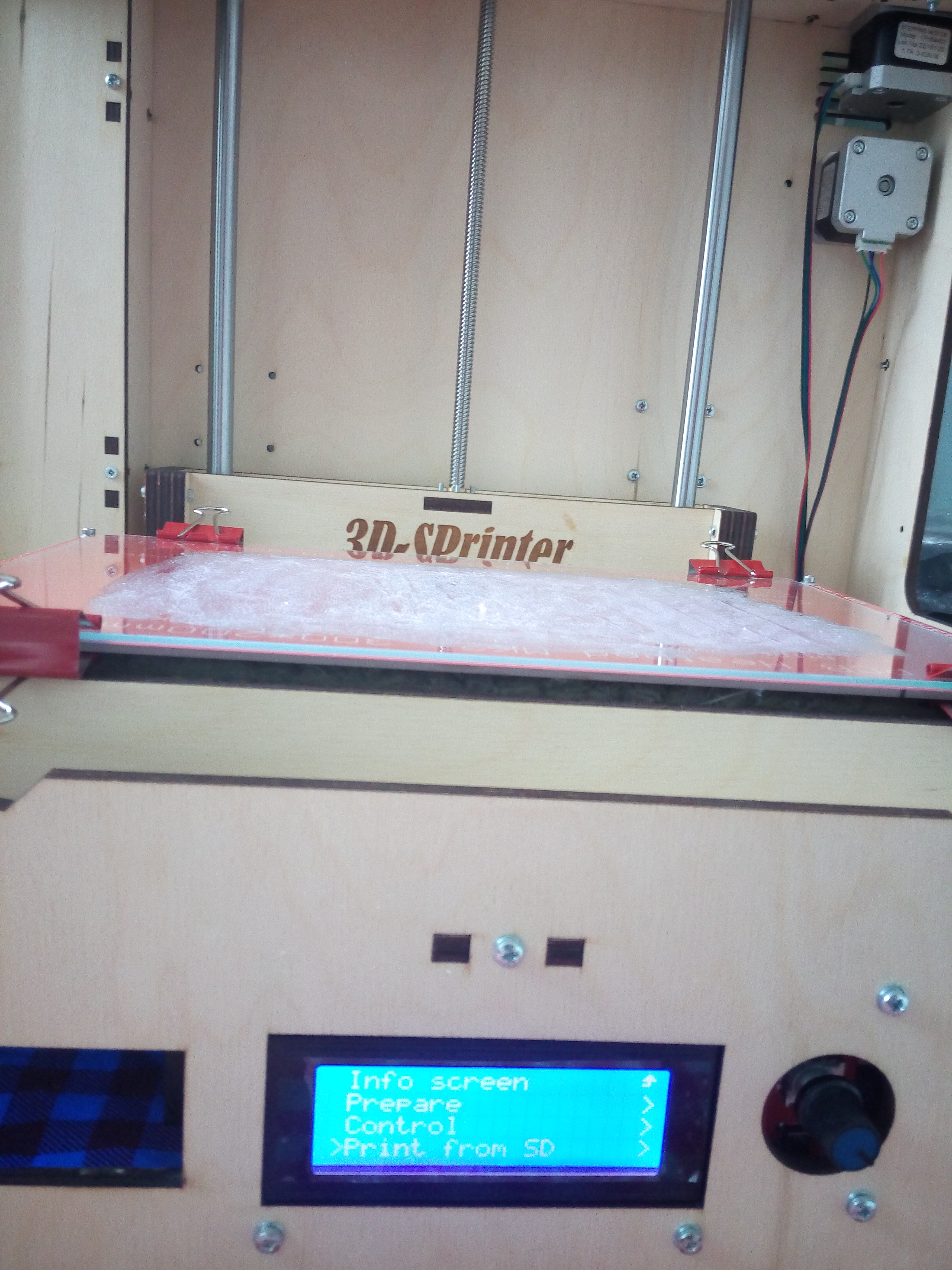

Настроил. Тестовую модель залил на карту, карту принтер видит, но переходя на печать с неё - пусто. Вставлял карту в работающий, а также включал его уже с картой- все едино.

Посмотрите модель послойно в слайсере. Возможно проблемы с моделью. Проверьте файл с G-кодом здесь http://gcode.ws/

Модель нормальная. Вроде без косяков. Буду другую карту искать.

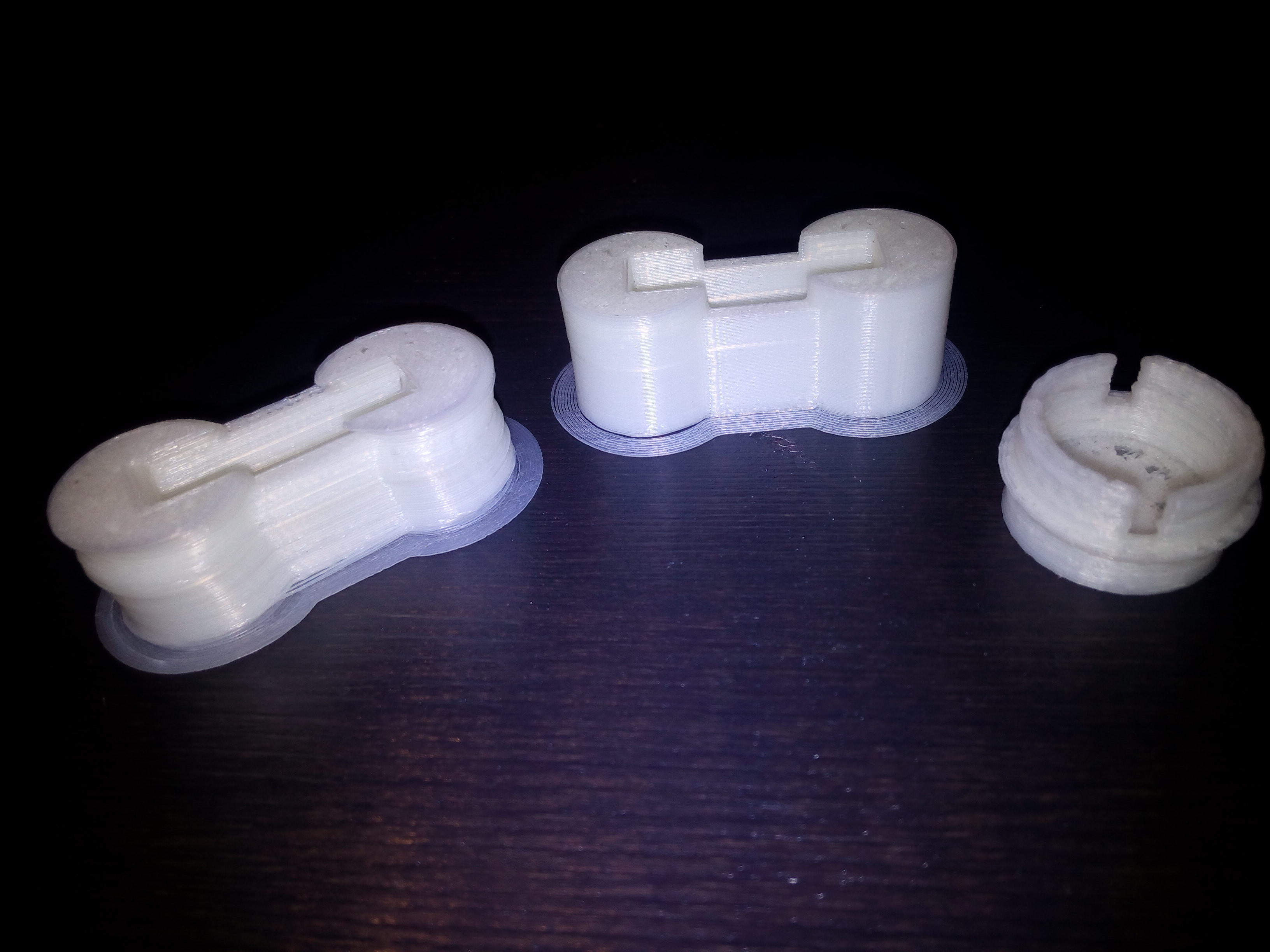

[Взял другую карту, и на ней принтер увидел модель, и ...... пошла печать!
Ура!
Дважды прерывал слое на первом втором- нить за соплом таскалась. С третьего раза пошло. Кривенько правда. Мазал клеем карандашом краусе.
Нужны рекомендации по улучшению качества.

Как предположил Алексей AKDZG это Шкивы. Ослабли и проворачивались....
Вторая печать:
Я рад по уши этим качеством!!!
Но не могу понять.....
Паркуясь по Y к дальней стенке голова доходит до концевика и .... хочет идти дальше. WTF?
Концевик НО контакт в положении Ymax .
Ограничение поставлено 190мм. Вот не их ли он хочет идти после концевика?

Если шкивы могут проворачиваться, то может просто концевик не нажимается, и надо ему нажималку подогнуть? ;) Если нажать на концевик пальцем во время парковки, портал останавливается?

3D-SPrinter писал(а): Если нажать на концевик пальцем во время парковки, портал останавливается?
Бинго.
Не знаю как, но один пин концевика на рампсе не на ту ногу оказался одет. :o
Исправил и печать продолжилась.

Чего-то там ещё с подачей пластика не то. Подозреваю, что надо силу прижима в экструдере увеличить.

3D-SPrinter писал(а): Чего-то там ещё с подачей пластика не то
Именно так и было. Подача пластика была задушена наполовину "экологическими нормами". Сменив прошивку и увеличив до 100 подачу по оси Е от этого избавился и получается совсем другое качество:
