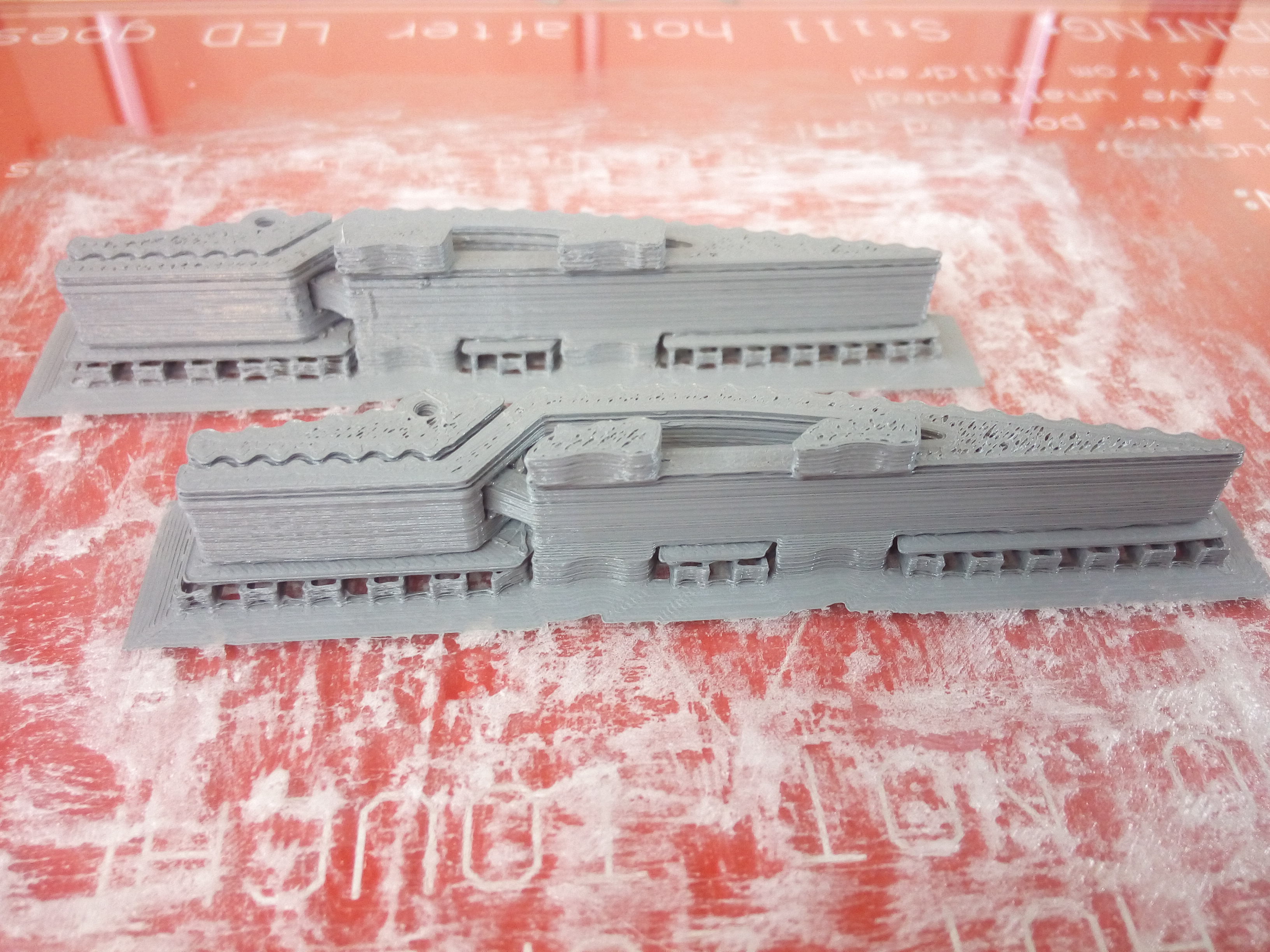

Печатал нормально. Но грелись моторы и громко пищали драйвера. Снизил напр на драйверах с 1,12 до 0,88 В хотя по расчету vref выходит величина 1,32 В - резисторы по 100.
Получил такую ерунду:
Что это?
Sprinter-232.
Diffid
Сообщения: 88
Благодарил (а): 9 раз
Непрочитанное сообщение Diffid » 02 мар 2017, 19:11
Alex Pozner писал(а): Что это?
Излишки пластика в катышки скатались. Либо первый слой плохо выставлен, либо больше чем надо пластика давит.
Это обычные причины, а исходя из проблем с драйверами- предположу, что шаги по Z пропускает, или винты клинят.

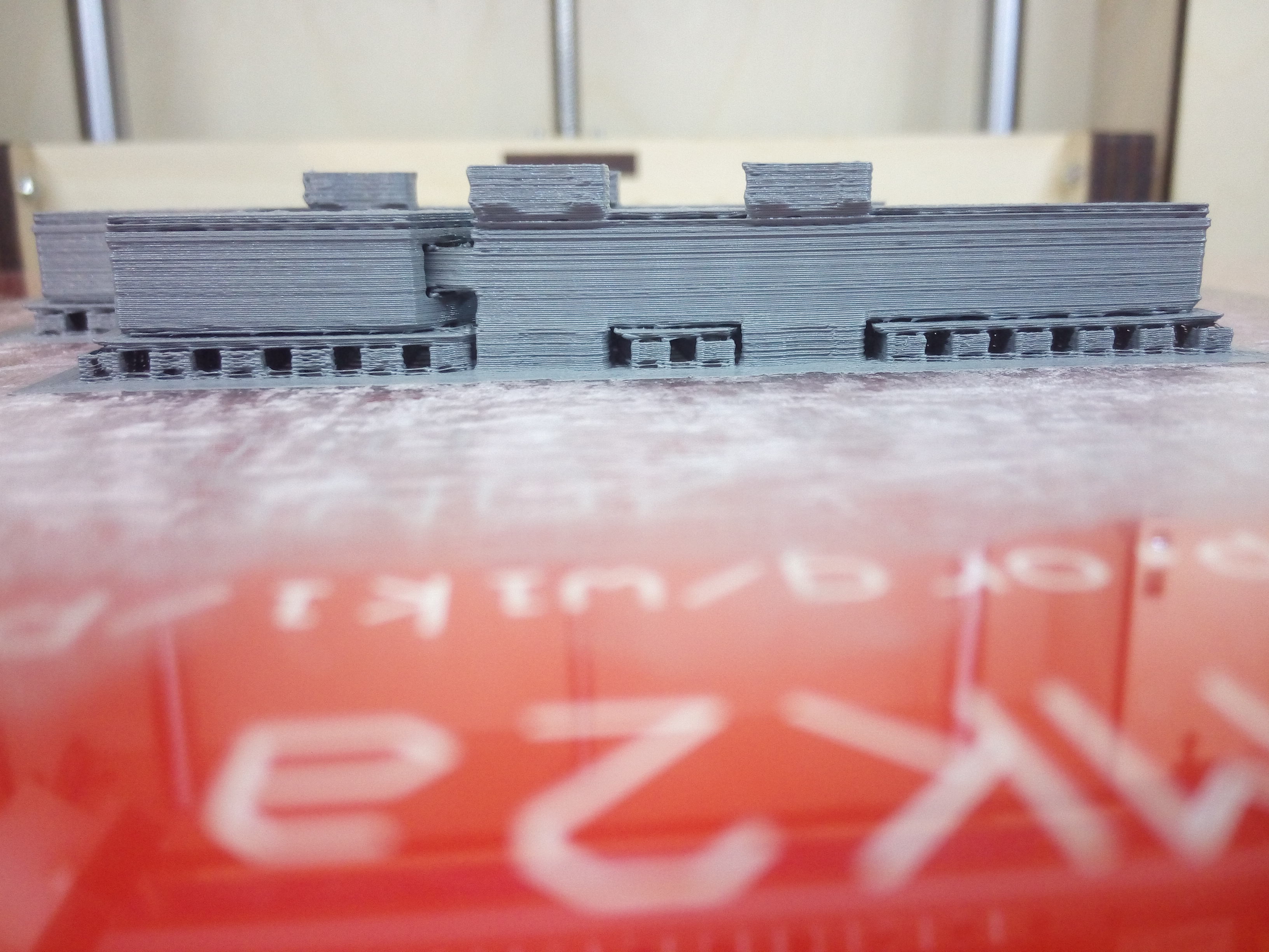

Непрочитанное сообщение Alex Pozner » 05 мар 2017, 01:25
Тех катышков больше нет. Опять хорошо печатал.
Переставал пластик другого цвета, тоже АВS, вылезли косяки:
На тех же настройках такой же только "натуральный" печатал куда лучше. Тут что видим? Пластика мало? И сдвиги пошли это кинематику проверить? На пропуски шагов не похоже?
Температуру вроде можно уменьшить -вон с подложкой спекание слишком хорошее.?
Sprinter-232.
Revenger
Сообщения: 885
Имя: Alexandr
Откуда: Stavropol
Благодарил (а): 62 раза
Непрочитанное сообщение Revenger » 05 мар 2017, 01:41
Проверяйте диаметр пластика, приводную звездочку (или как там она называется, забыл) на экструдере, не прокручивается ли она на валу и, возможно, температуру надо поднять, т.к. крашенный от натурального отличается.

Непрочитанное сообщение Alex Pozner » 05 мар 2017, 12:18
Перекалибровал Е. Было 138 на натуральном, а на этом не хватает - подобрал 164. Причём мерял штангенциркулем диаметр прутка - тот же, что и на натуральном (1,8)
Sprinter-232.
Непрочитанное сообщение Shaman » 05 мар 2017, 12:24
Alex Pozner писал(а): Было 138 на натуральном, а на этом не хватает - подобрал 164
Вообще калибровка должна быть одна, правильная, это сколько пластика экструдер прогоняет по длине за определенное количество шагов.
А дальше играют параметром flow. Потому как под каждый пластик перешивать принтер это убиться можно.
Ну а flow можно прям в процессе печати прибавлять, если видно, что не хватает. Оно там же где и температура хотенда и стола выставляется.
