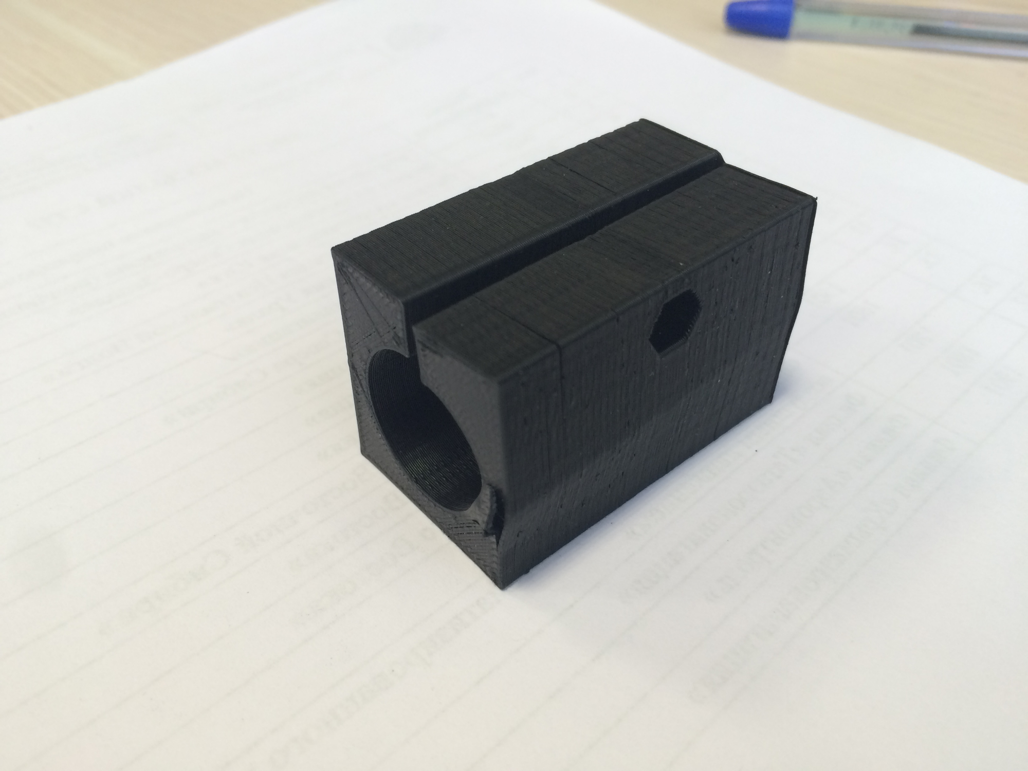

3D-SPrinter, Получил кит. Спасибо. Только один блок не доехал в целости. Можно stl-файл для распечатки нового?

Непрочитанное сообщение 3D-SPrinter » 26 янв 2016, 17:03
Конечно можно, в личку ответил.
