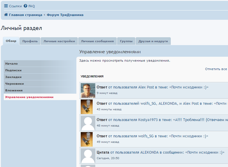

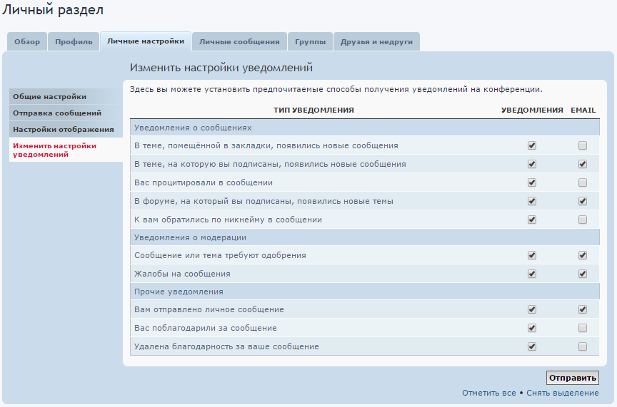

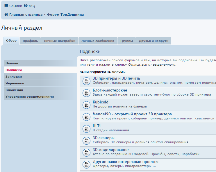

Покажите скиншоты этих мест Личного раздела (позже удалю эти сообщения)
По данным логов вам было отправлено только одно сообщение, видимо в момент регистрации.

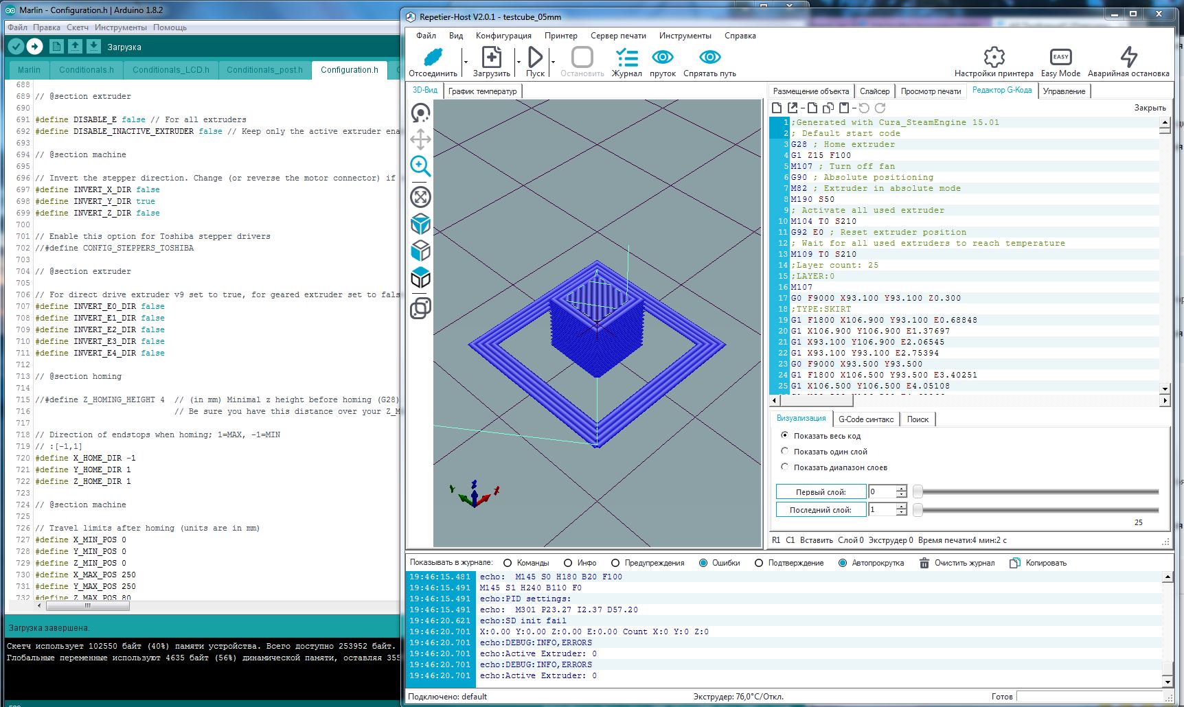

Строю свой первый 3d принтер - ramps 1.4, marlin 1.1.1., Repetier-Host 2.0.1 - Прогнал тесты - все шаговые двигатели крутят на правильное количество шагов - X,Y,Z и подача прутка, hot end греется до нормальной температуры, калибруется , вентиляторы крутятся - но когда задаю печатать тестовый кубик - головка встает в начальную позицию , догревает экструдер, а потом выдает по английски - "АКТИВНЫЙ ЭКСТРУДЕР 0 " - выключает вентиляторы и нагрев экструдера.
То есть где-то, то-то не указано или не прописано - где искать?

Прошивку сами конфигурили?

И еще покажите стартовый g-code
Непрочитанное сообщение Lenivo » 25 май 2017, 17:55
Отводит экструдер на позицию , догревает до 220 градусов, а потом все выключает.

Непрочитанное сообщение Lenivo » 25 май 2017, 20:52
С экструдером разобрался - программа выключает нагрев экструдера сама и просто пишет об этом.
Я стал выполнять по командам и как то странно -то всё выполняется, то спотыкается на первых установочных командах.
Сам и Разобрался - Слайсер не тот поставил - сперва поставил Click 3r Prusa Edition - вот он и не корректно коды создавал. А поставил Click 3r - и всё заработало, если сперва каретку вывести в положение "Home". Осталось только центр столика выставить - а то в правый нижний угол вместо центра встаёт. Но это уже понятные действия.

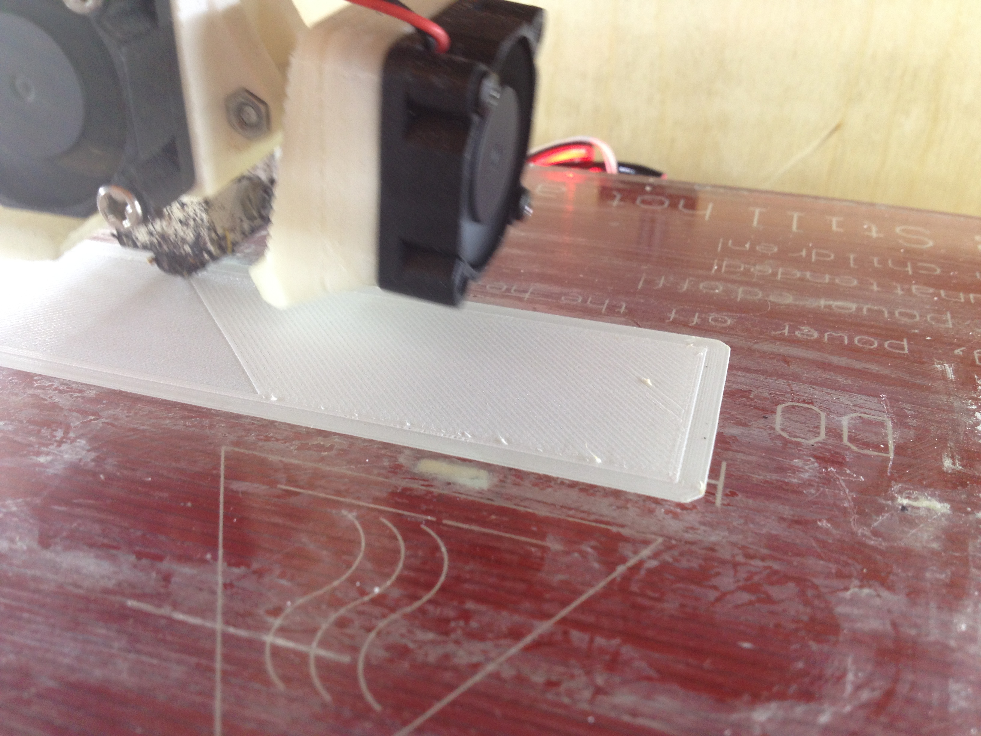

Народ, подскажите, от чего (и можно ли победить) при печати заполнения, часто образуются капельки/катышки, которые подгорают и попадая на поверхность в итоге пачкают поверхность?
Особенно проблемно на натуральном, т.к. верхними слоями не перекрывается. :roll:
п.с. типа как на фото, они потом налипают на сопло и пергорев попадают на поверхность гады.
Тут вроде понятно, что возможно перелив небольшой, но невозможно же на каждую деталь перенастраивать. жесть какая-то.
Уже думаю, может сопло задир имеет какой-то... Но, что интересно, верхнее заполнение и слоем 0,1-0,15 укрывает почти идеально, даже с глянцем, а вот первые слои... Стол регулировал по всякому, сейчас добился, что первый слой ложится без пропусков и вроде без перелива (пашни соплом нет практически)

Непрочитанное сообщение 3D-SPrinter » 27 май 2017, 18:08
Обдув решает все проблемы с загибанием краёв, капельками, катышками и прочими соплями.

Непрочитанное сообщение Revenger » 27 май 2017, 18:10
У моего есть обдув. Ставлю на 40. Больше вроде и не надо, да и возможно как раз загибание углов. Я ж про края ни слова не писал.. Погоду портят именно гадкие сгоревшие "артефакты", аля сопли/капельки мелкие.

Непрочитанное сообщение Alex Post » 27 май 2017, 22:25
А чем модель нарезана? Вообще странный какой то глюк... Вроде слой красиво лежит... Порядок печати какой? Заполнение а потом периметр? Иль наоборот? По идее эти сопельки внутренний периметр должен заутюжить.

Непрочитанное сообщение Revenger » 27 май 2017, 22:26
У мну симплифай. И периметр печатается первым.
п.с. что интересно, при печати слоем меньшим - поверхность лучше в разЫ. А при слое 0,3, поверхность бороздит гад соплом. Ну или на 0,3 подача больше чтоли.. х.з.
