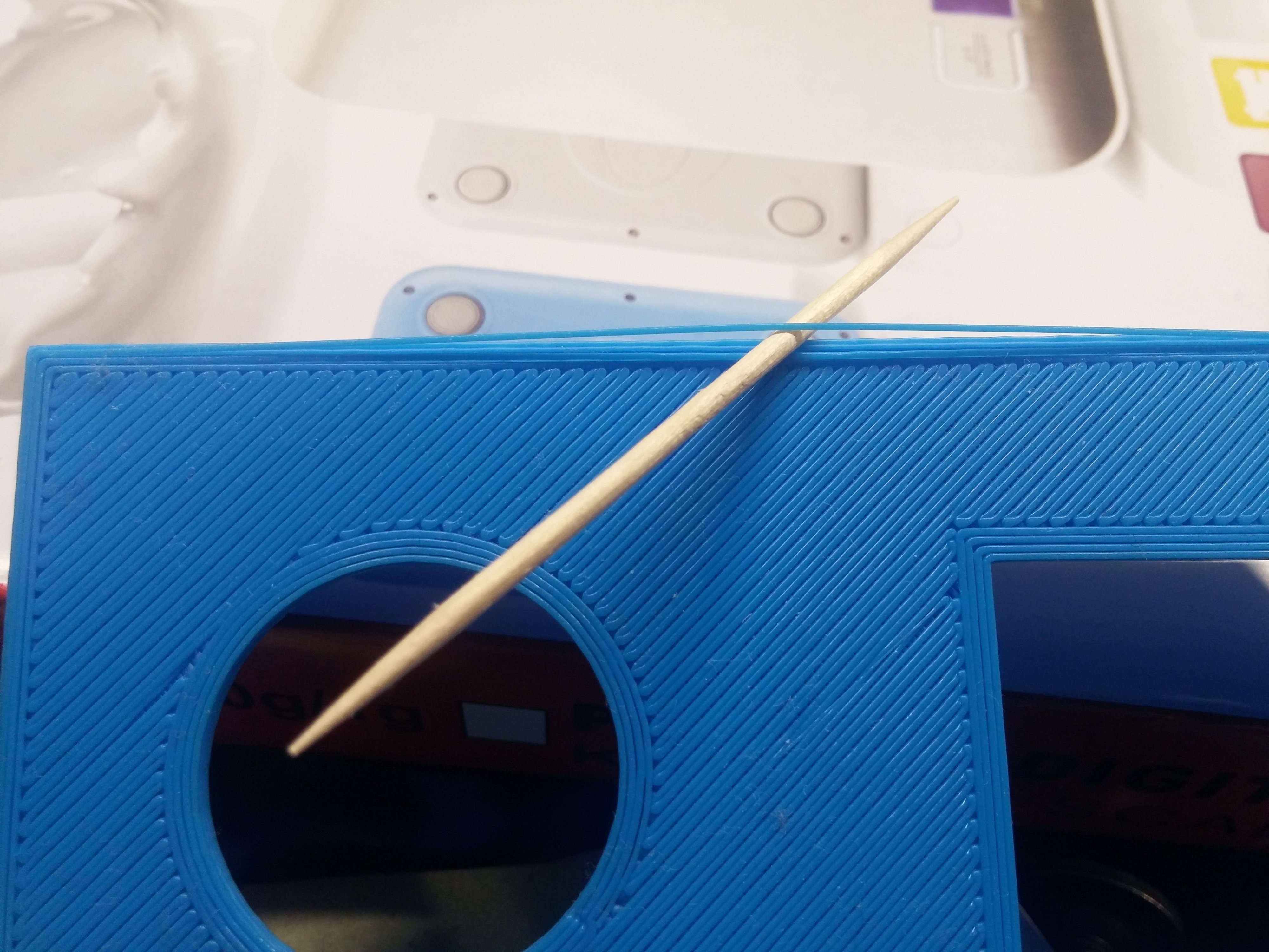

ребят, а какой параметр в Симпл 3Д отвечает за плотность-спекаемость 1-го слоя? см фото. Нити друг от друга отслаиваюся. Слой 0,25мм. Сопло 0,4мм.
Уменьшать толщину слоя?

Вкладка "Layer"Kostya1973 писал(а): ↑31 май 2017, 14:30ребят, а какой параметр в Симпл 3Д отвечает за плотность-спекаемость 1-го слоя? см фото. Нити друг от друга отслаиваюся. Слой 0,25мм. Сопло 0,4мм.
Группа настроек «First Layer Setting» (настройки печати 1 слоя модели) – данные настройки меняют параметры печати 1 слоя модели, например, для увеличения адгезии пластика к столу принтера:
• First Layer Height – высота печати 1 слоя модели в процентах от основной высоты слоя.
• First Layer Width – ширина экструзии печати 1 слоя модели в процентах от основной ширины экструзии.
• First Layer Speed – скорость печати 1 слоя модели в процентах от основной скорости печати слоев модели.
Можно попробовать поиграться шириной экструзии на 1 слое (2 параметр). Но я бы еще проверил, не высоко ли сопло над столом?

Ну так все логично, у вас высота 1 слоя получается 0,25х130%=0,32 мм - что для сопла 0,4 уже очень большая, пластик давится колбасой и не размазывается. Ставьте высоту 1 слоя 100% и меньше.

согласен, исправляю. а ширину какую ставить лучше?

ставьте 100%, должно быть нормально, если основная ширина 0,4 или авто (0,48 мм)

все равно какая то фигня. см фото. это каким параметром регулируется или что это?
