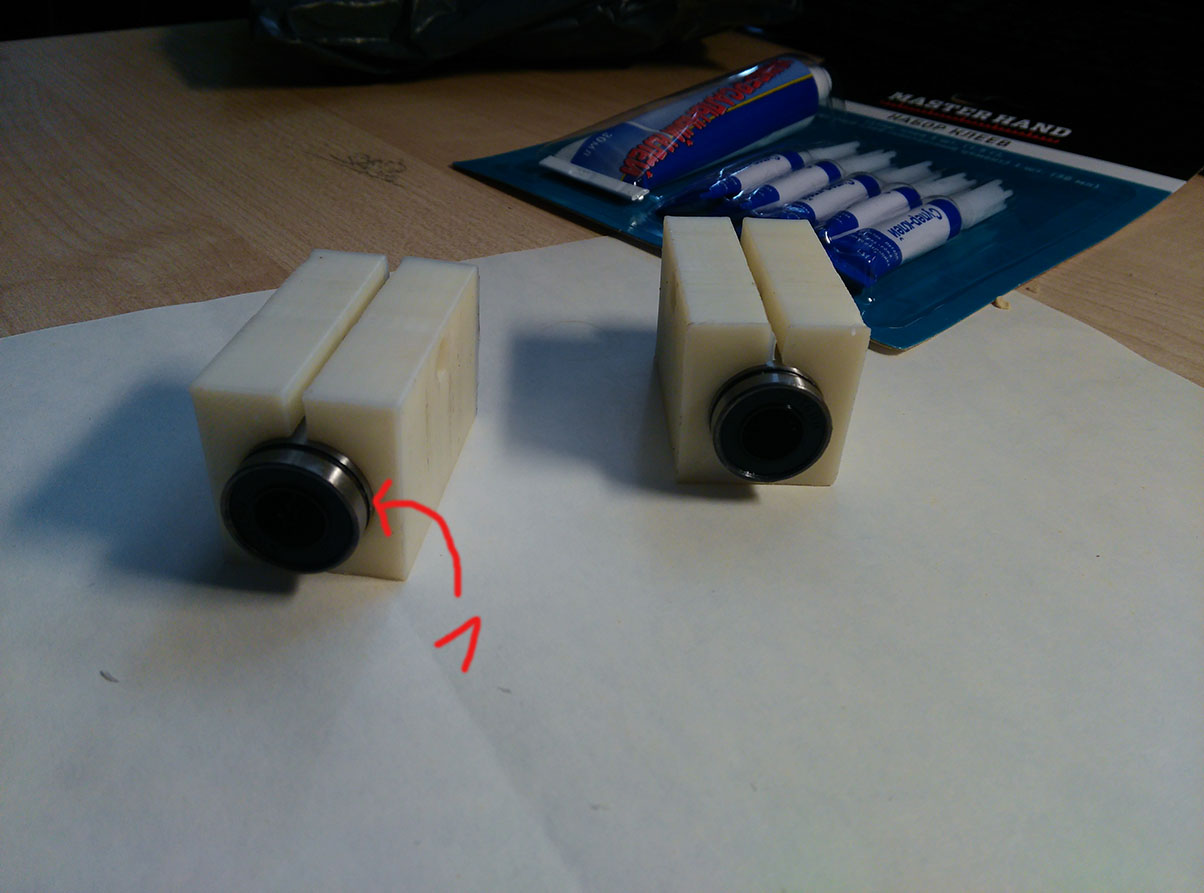

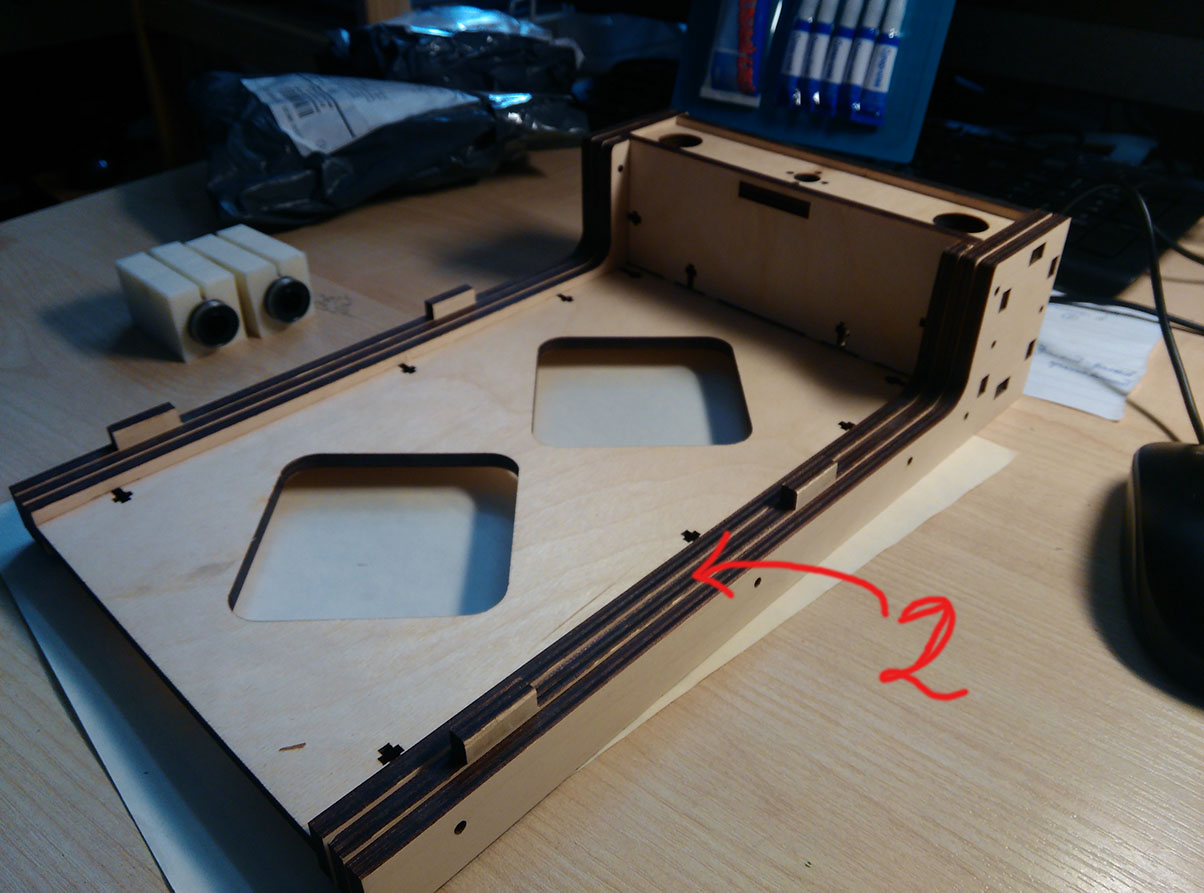

Собираюсь собрать кровать. Боюсь ошибиться.
Такое расстояние между LM10UU оставлять ? Еще раз для тех кто не понял, клеим только кромку ? Швы проклеиваем на этом этапе сборки кровати ? (ну конечно уже с подшипниками) Или при полной сборке , там где доступно ?
- Сообщения: 11065
- Поблагодарили: 1048 раз
Кровать неправильно собрана - боковины с шипами под столик должны стоять крайними. А с проклейкой вопрос очень сложный. Можно так склеить, что стол перекосит. Так что рекомендую сначала собрать без клея, установить на направляющие и только потом пролить все щели жидким циакрином. Другой вариант - проклеить при сборке долгоиграющей (получасовой) эпоксидкой и поскорее установить на направляющие. Чтобы эпоксидка начала схватываться, когда стол уже будет стоять на месте.

Можно намазать немного циакрина на щель между подшипниками и блоками, накрыть это всё фанерными деталями (т.е. собрать кровать в районе подшипников), и клей сам равномерно распределится куда надо.

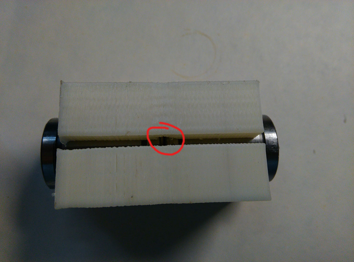

Вообще не понял , что за щель между подшипниками и блоками. На фото отметил эту щель ?
Или вставил подшипники, с торцов намазал клея, воткнул в фанерный корпус....

kostyankin, щели - стыки деталей, где они соприкасаются друг с другом
