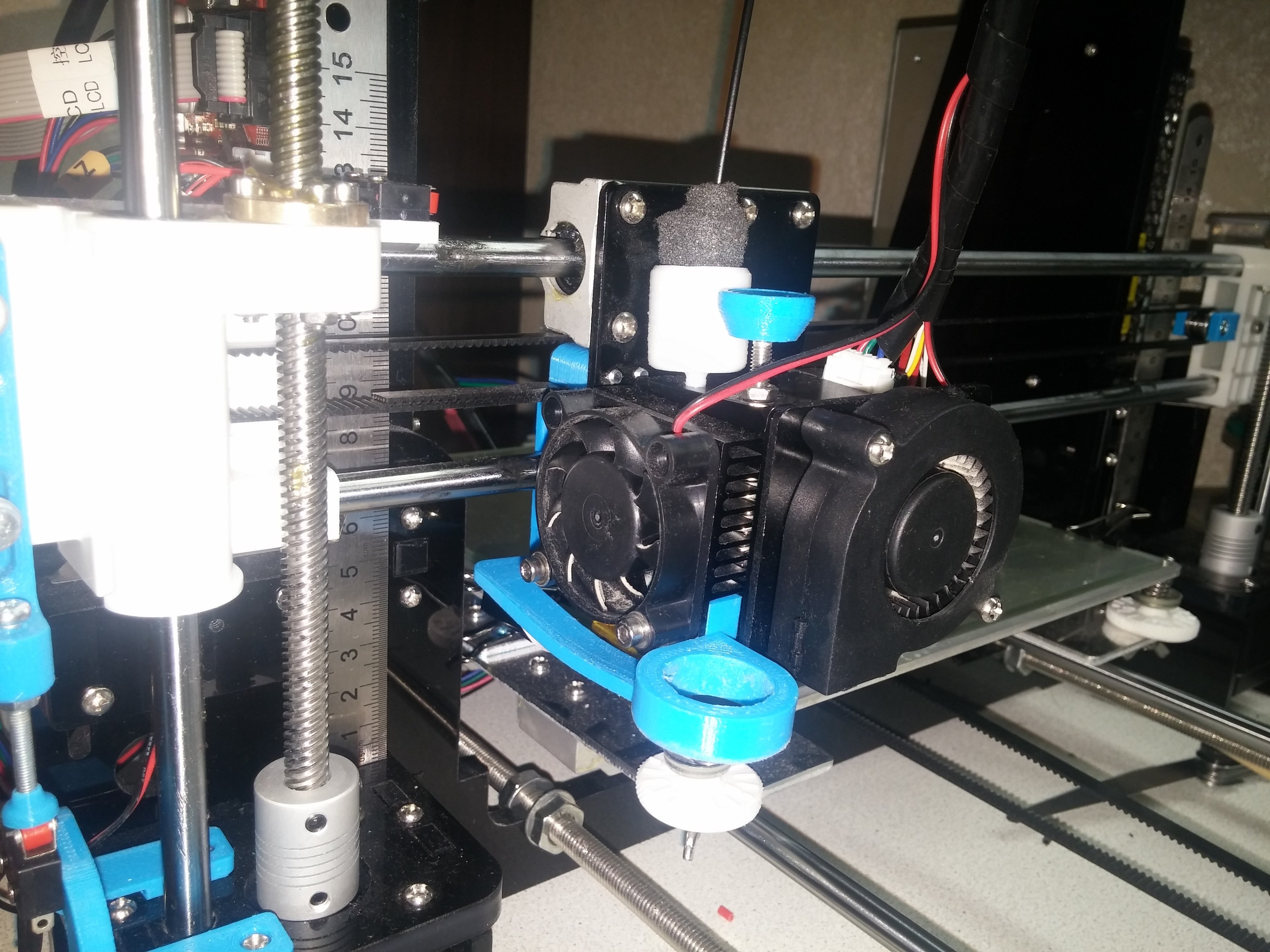

Привет. Вопрос. Где собака порылась. Подача пластика прекращается непроизвольно. Пластик Greg ABC? температура 230, разбирал экструдер в месте соприкосновения стерт пруток. Такое впечатление, что не идет через сопло или наоборот, размягчается и не прижимается нормально шестернями подачи. Посоветуйте как правильно вычислить неисправность. Пруток промерял, вроде, как 1,75мм. Но всю катушку не мерил. Шестеренки на моторе и прижиме закреплены. Принтер Anet A8.
А температура то хотенда не падает?
Обдув на хотенде пашет?
Боуден или директ?
Не слишком ли сильно накручена пружина прижима на экструдере? А то бывает от сильного прижима пруток сплющивается почти в ленту (широкую, шире всех отверстий что дальше по пути) и не лезет дальше никуда, лично наступил на эту граблю.

Боуден - все в одном (мотор, сопло и ln)
Обдув есть, штатный
Пружина как и стояла. НА PLA пластике проблем не было, но и не печатал долго.
Первый раз - после 4 часов печати, вчера после 30 мин печати.

обратил внимание, руками прижимаю ролик к шестерне(механизм подачи) и пластик скользит там не прокручивая шестеренку...... мля
Непрочитанное сообщение Alex Post » 12 июн 2017, 08:21
Прижим потуже заверни (винт с синей головкой). Он у тебя на самом слабом прижиме стоит. На половину длины можешь для начала ввернуть.
Непрочитанное сообщение Alex Post » 12 июн 2017, 08:49
Хотя... Посмотрел поподробнее - или ошибаюсь или прижим не регулируется, не хватает детальки.
Непрочитанное сообщение Shaman » 12 июн 2017, 11:56
Да вообще непонятно как работает. Зачем там гайка сверху? Где упор в пружину снизу? Сейчас пружина просто вставлена? Так тогда это большая удача что оно работало, ПЛА так вообще сильно прижимать надо, с АБСом нежнее конечно нужно.
Непрочитанное сообщение Shaman » 12 июн 2017, 12:04
И вообще, не нравится мне такой экструдер, расстояние от шестерни до входа в трубку агромадное, пруток вполне вероятно может просто сломаться на этой дистанции.

Это "директ". Боуден - с тефлоновой трубкой подачи пластика и экструдером в стороне.
ПО гайке сверху - вероятно это контргайка. Резьба в верхней части прижимной части. И да, как написали уже - прижать сильнее. Ну и проверить, есть ли тефлон в термобарьере. Сильно упрощает жизнь его наличие.

Шаман, упор снизу есть. Пружина насажена (снизу) на винт, ты про это? см фото

могу снизу накрутить еще одну гайку и увеличить прижым. Об этом речь?

Обведёная гайка не даёт толку. Это просто типа фиксатора чтобы пружина не улетела. Крутить надо верхний болт и он должен давить на пружину.

какая разница, если снизу подложу тоже увеличу прижим. вверх поднятие рычага(где синий колпачок) и есть прижим.
