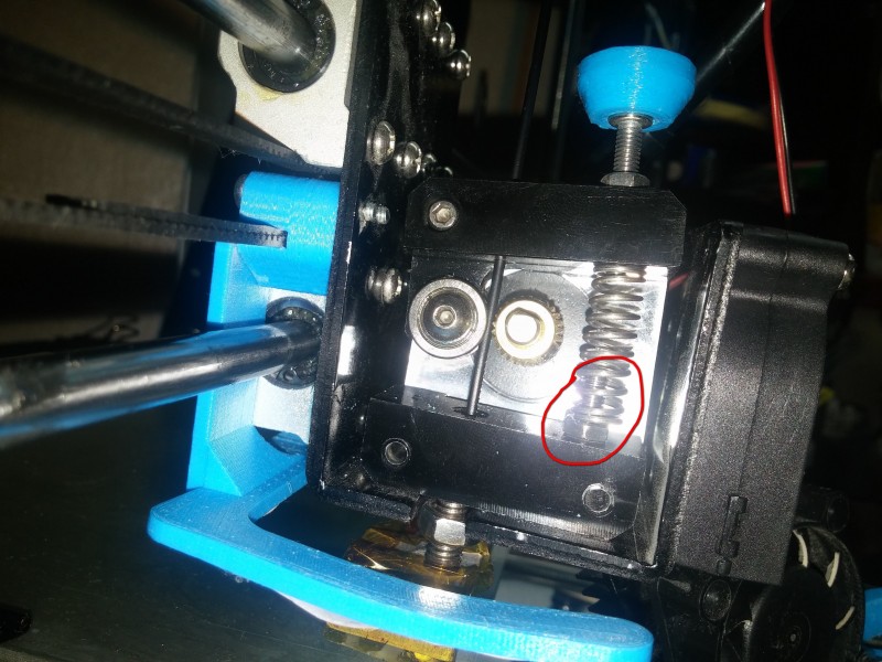

Прижим потуже заверни (винт с синей головкой). Он у тебя на самом слабом прижиме стоит. На половину длины можешь для начала ввернуть.
Непрочитанное сообщение Alex Post » 12 июн 2017, 08:49
Хотя... Посмотрел поподробнее - или ошибаюсь или прижим не регулируется, не хватает детальки.
Непрочитанное сообщение Shaman » 12 июн 2017, 11:56
Да вообще непонятно как работает. Зачем там гайка сверху? Где упор в пружину снизу? Сейчас пружина просто вставлена? Так тогда это большая удача что оно работало, ПЛА так вообще сильно прижимать надо, с АБСом нежнее конечно нужно.

Шаман, упор снизу есть. Пружина насажена (снизу) на винт, ты про это? см фото

могу снизу накрутить еще одну гайку и увеличить прижым. Об этом речь?

Обведёная гайка не даёт толку. Это просто типа фиксатора чтобы пружина не улетела. Крутить надо верхний болт и он должен давить на пружину.

какая разница, если снизу подложу тоже увеличу прижим. вверх поднятие рычага(где синий колпачок) и есть прижим.
