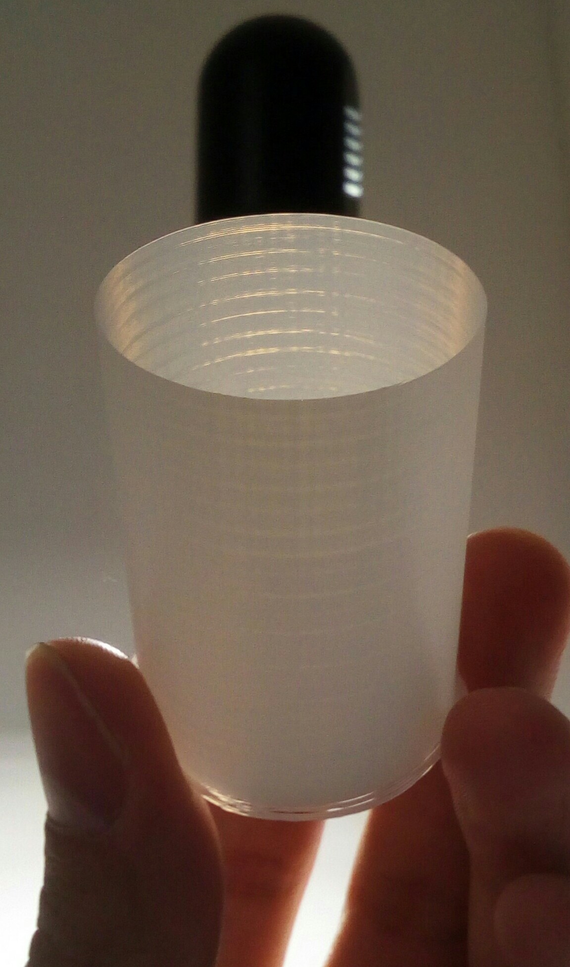

Нашел багу, может кому поможет в выявлении своих: повторяющиеся полосы по Z на тонкой детали. Два целиндра разного диаметра спиральной вазой:
Складываем вместе:
Вывод: косяк экструдера, полосы из-за плохой подачи пластика. А я думал чего иногда пластика не хватает?! Был бы воблинг по z, полосы бы повторялись одинаково.
Открыл экструдер, на ощупь проверил гуляет ли пластик за оборот. Да, ведет себя "эксцентрично"!
Сменил мотор, может ось бьет, не помогло, значит нужна новая шестерня. Вообще с ней не повезло: то винт плохой, то вообще кривая оказалась! Заказал три новых МК8. Такую мелочовку лучше всегда держать под рукой.

У вас полосы скорее всего, вернее 100%, из-за нагрева стола. Скорей всего он работает в режиме bing-bang, т.е. включается на полную мощность и выключается. При включении стол нагревается и изгибается, отсюда и полосы. Нужно активировать в прошивке регулировку температуры с использованием PID и подобрать коэфициенты

Ну и насколько ж он изогнется, остыв на один (!!!!) градус? Бывают косяки от нагрева стола, не спорю, но они обычно связаны с плохим БП и сильной просадкой напряжения при включении подогрева. С шестерней, кстати, гораздо больше косяков бывает: и канавка глубокая, и эксцентриситет, и зубья тупые, и стопорный винт развинчивается сам. StanislavI, возможно и твои полоски, кстати, от кривой подающей шестерни, а не от остальной механики. Проверил бы.

StanislavI писал(а): ↑
27 дек 2017, 12:38
Нет.

Чиффа писал(а): ↑
27 дек 2017, 18:36
Нет
Откуда такая уверенность? Проверить можно без перепрошивка, во время печати цилиндра после высоты 1см выставить температуру стола на ноль.
На шестерню не похоже, если это из-за шестерни то увеличив скорость печати в два раза периодичность волн должна остаться такой же, а если это стол - то периодичность волн увеличится, т.е они растянутся
27 дек 2017, 21:27
trust me i'm an engineer))
я соглашусь, что вышенаписанное может быть причиной каких-то неравномерностей при печати, но... не объяснить всего через форум, фотографиями всего не передать, да и принтер мой у меня под боком стоит.
Бессмысленно проводить какие-либо эксперименты пока шестерня кривая. Нужно учитывать все факторы, опираясь на опыт ;)
