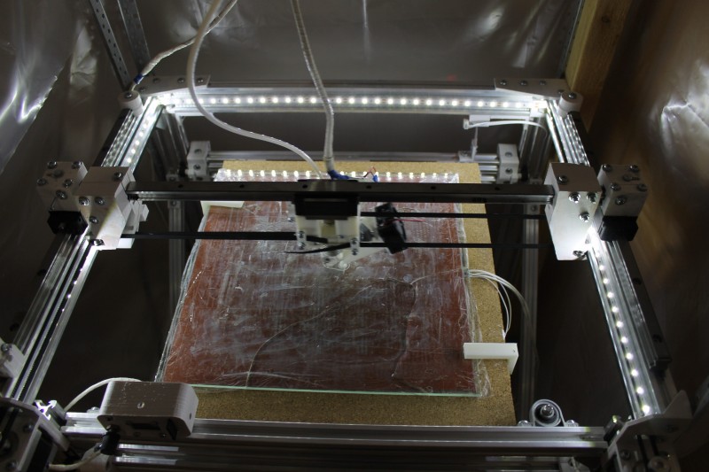

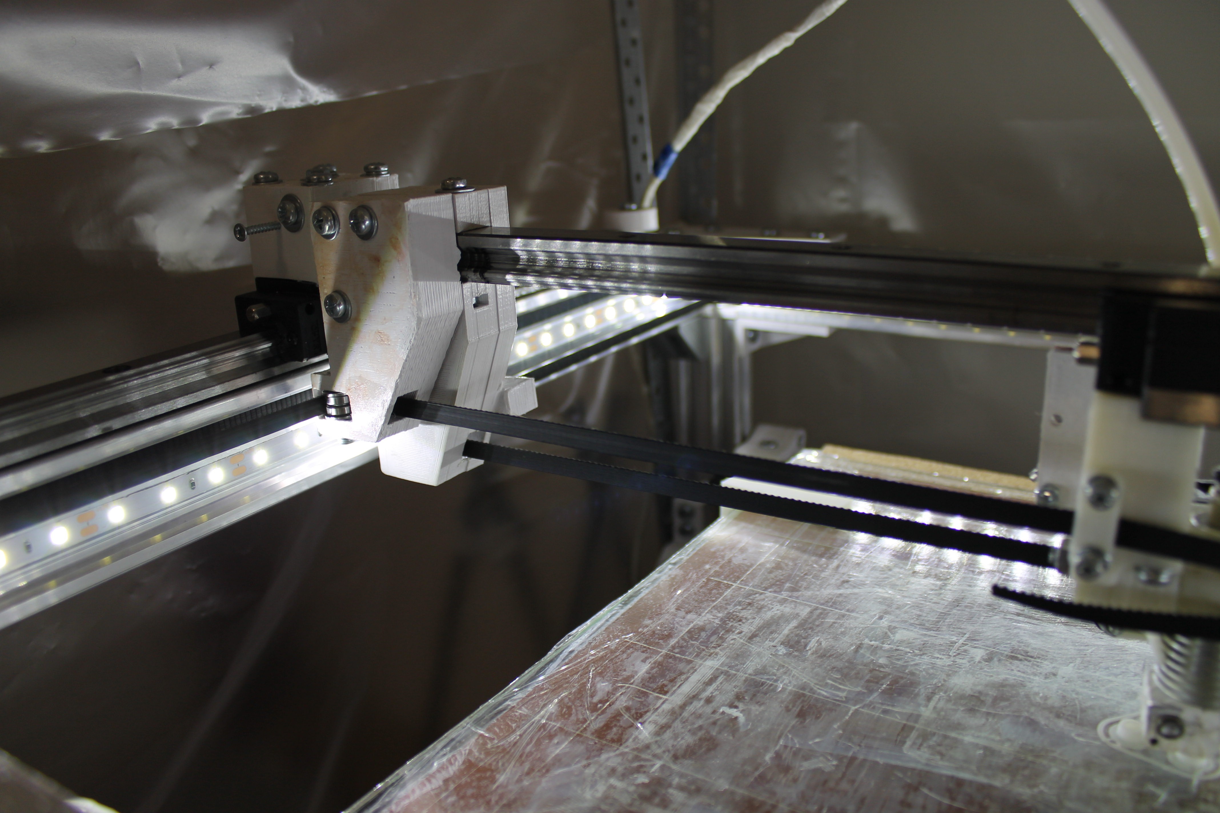

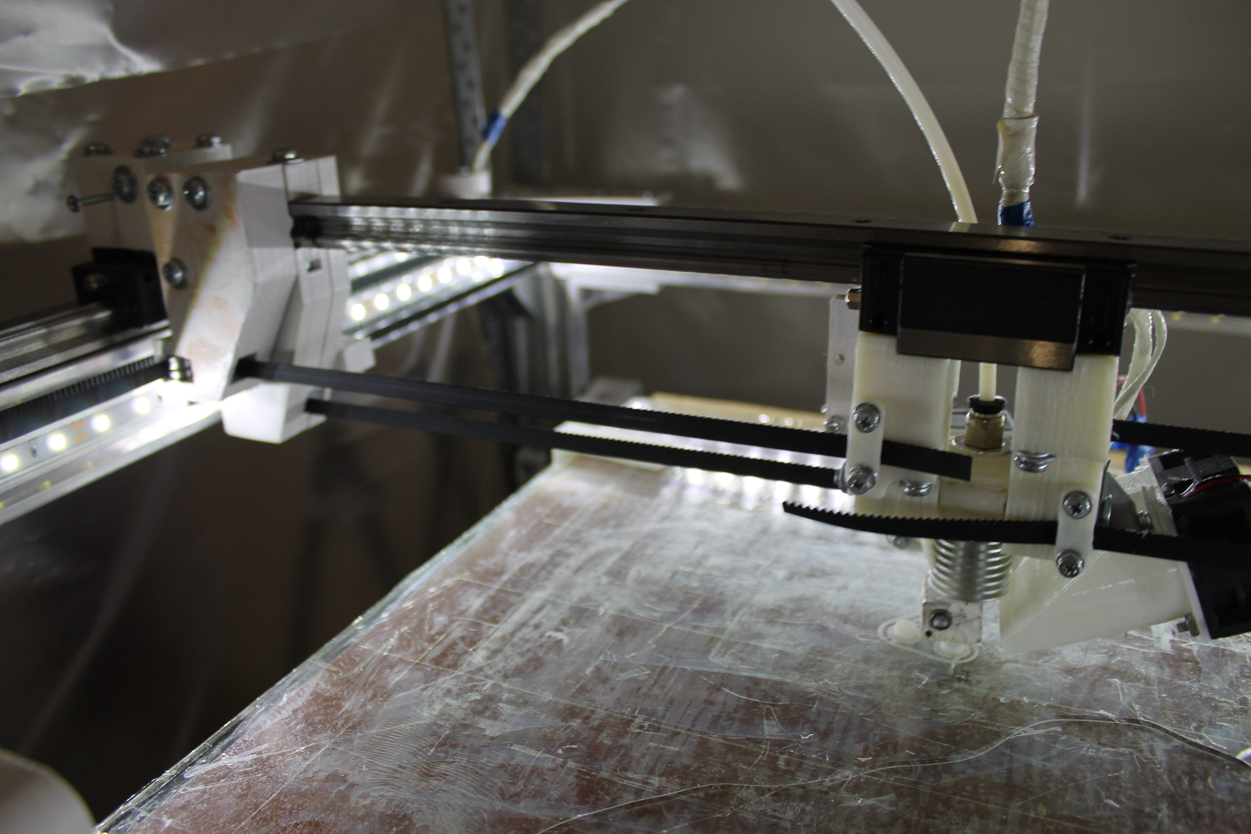

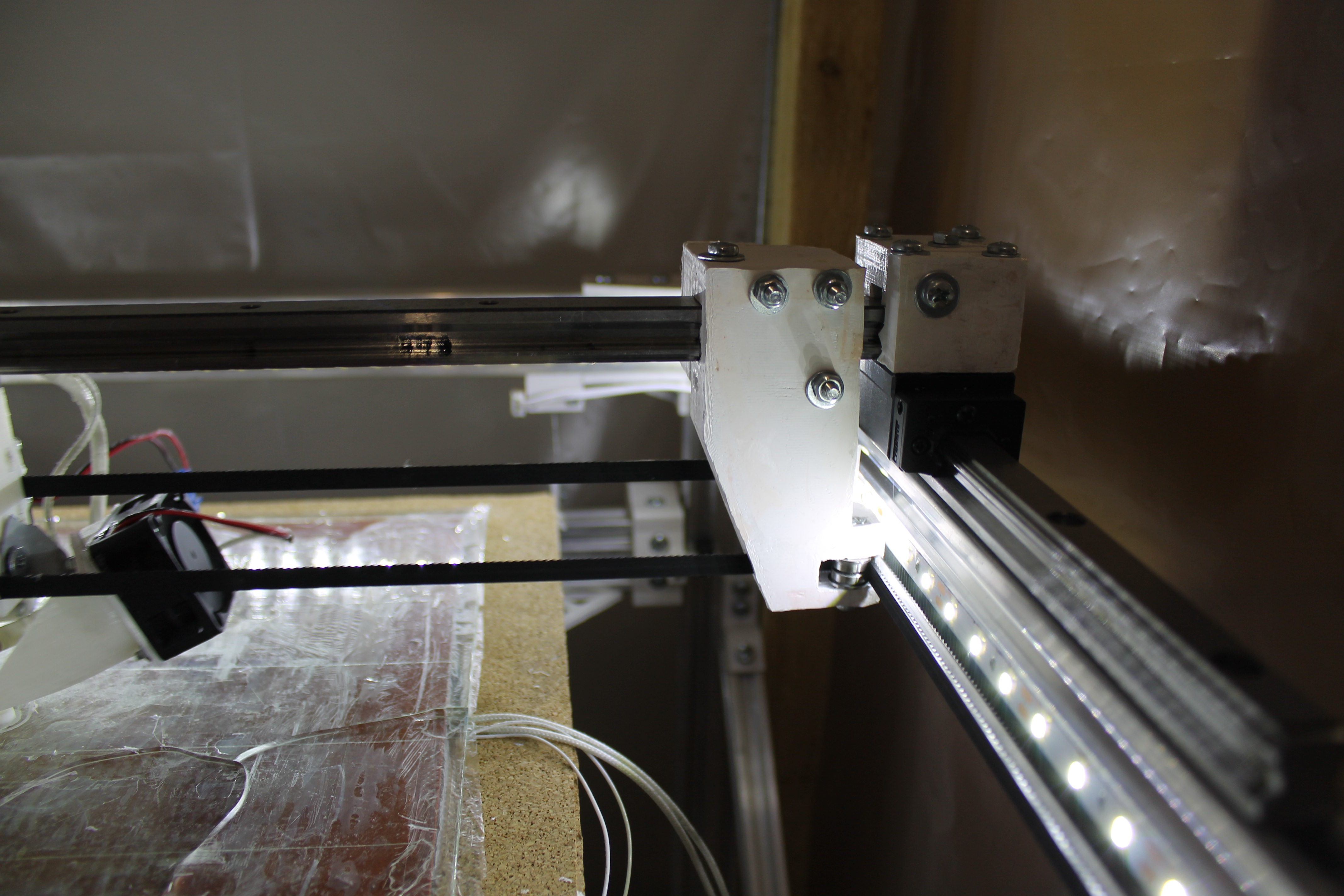

Наконец-то добрались руки до фотоаппарата - сделать пару снимков. Заодно расскажу про апгрейды. Ибо появляются даже тут люди, готовые пройтись по этим граблям.
Начну с очевидного: я переехал на рельсы! С самого начала затея была авантюрной, но вкладываться в рельсы душила жаба (хотя китайские не так уж и сильно дороже вышли бы), да и попробовать на своей шкуре хотелось эти ролики. К слову скажу, что рельсы только на X и Y поставил, по Z живем пока без потерь. Больше всего бесила черная пыль от непонятного пластика роликов, ну и их разбалтывание. После какого-то времени качество печати снизилось до уровня "ну совсем никак".
Заказал рельсы CHTR TRHG15 на duxe'е, к магазину претензий вроде нет, давным-давно брал там валы для первого принтера. Почему именно эти и там, а не шеньженьско-гаражные? Ну во-первых, на 20 профиль V-слот меньше 12 не поставишь, там паз 9,5 мм, у рельса есть фаска, которая уменьшает поперечную установочную длину, плюс надо учитывать возможную непараллельность установочных профилей в плоскости XY, короче, для установки сильно меньшего рельса (девятки) точно понадобится проставка, к которой будет крепиться рельс и которая будет крепиться к профилю, а для двенашки она понадобится скорее всего. Во-вторых, по цене встало 4500 с доставкой, плюс минус как и на али аналогичные. Заказывал два рельса по 340, один 580, ну и каретки к ним. Пришли рельсы - все супер, за исключением одного "но": когда ставил первую каретку, посыпались шарики. То ли я так неудачно ухитрился, то ли каретка не совсем нормальная была, но на ней я решил потренироваться в полной сборке-разборке. Разобрал, собрал. Другие две встали без потерь и с ними ничего не делал, причем я так и не понял как там шарики выпасть могли, специально смотрел. Рельсы все катаются со слабо ощутимыми "закусами" на малых скоростях 0,5-1 мм/с, при нормальном движении неощутимо совсем. Все каретки ходят одинаково по рельсам, сальник сидит плотно и не дает каретке съезжать под собственным весом. Смазку не менял. От качества рельс в восторге! Минус один - вес! 580 рельс весит ооочень хорошо. Пока он шел я раздумывал как балку делать буду, хотел к куску профиля прикрутить. Ага, как в руки взял, так все вопросы отпали сами собой: нафига к куску профиля прикручивать что-то более жесткое?))) В упаковке рельсы были примотаны к толстой фанерке, видимо, чтобы фанера при транспортировке не погнулась (извиняюсь перед владельцами Спринтеров за использование слов "фанера" и "погнулась" в одном предложении без частицы "не" :lol: ). Меньше слов, больше фото:
Да, пластиковые крепления рельс и шпуль массивные, угловатые но дело свое делают и без вылизывания внешнего вида. Трэшь, соглашусь.
Теперь про перемещение мотора экструдера: все просто, - перенес наверх, так меньше изгиб у боудена, да и пластик удобней менять. Ну нет у меня профиля алюминиевого больше, не продают в нашей деревне, пришлось брусом колхозить.
Поменял экструдер на вот этот. Ухужшалась подача пластика после часа печати. ХЗ насколько помогло, время покажет.

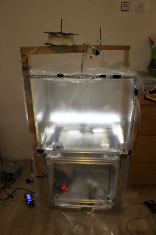

И еще совсем на днях понадобилось напечатать большую деталь тонкостенку 211х128х24 мм. Нужна была по быстрому термокамера. Как смог (осторожно, если вы имеете проблемы с психикой и или у вас слабое сердце, не открывайте споллер!):

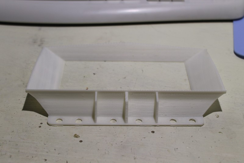

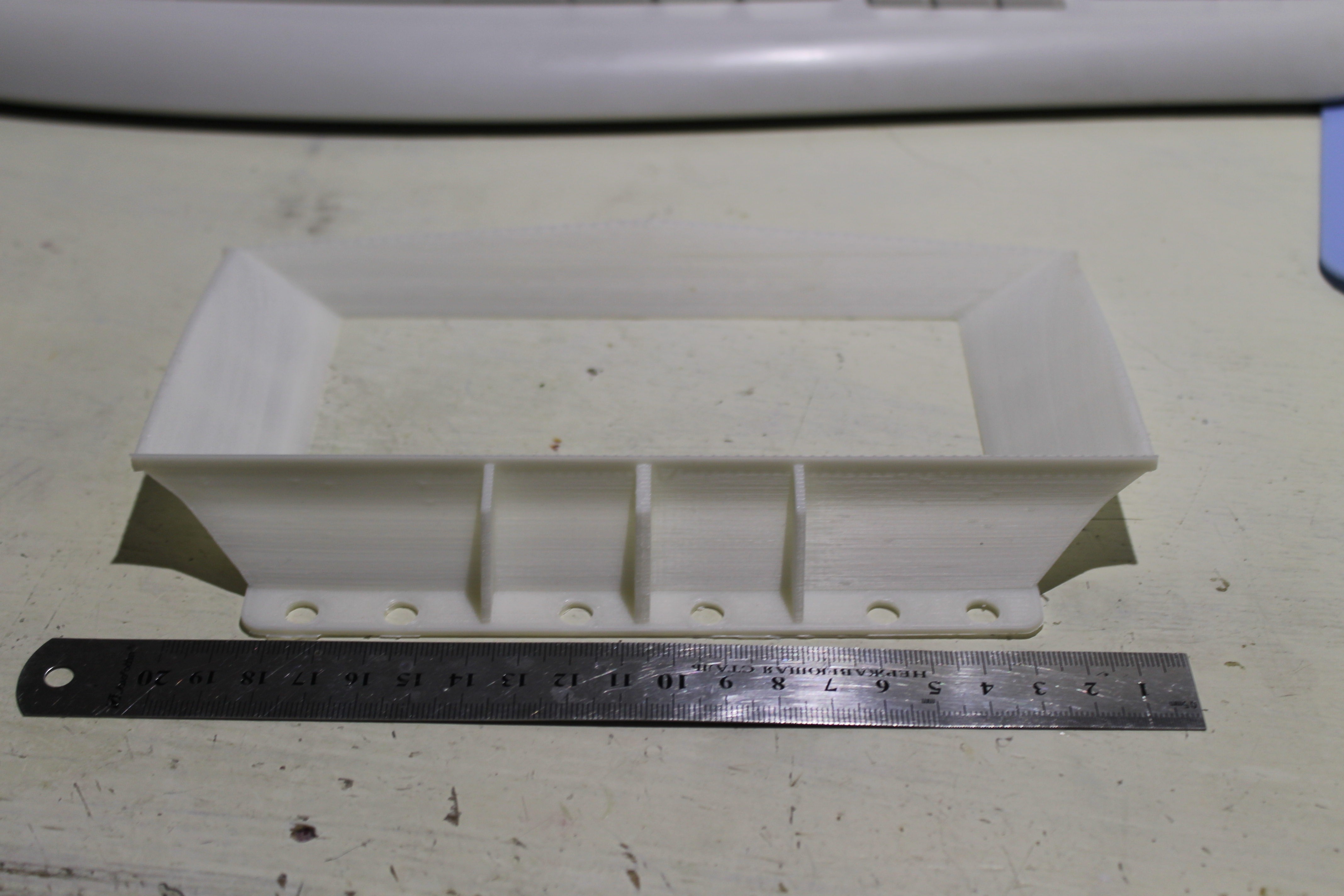

Ну и бонусом деталька, которую печатал:
Слой 0,2 сопло 0,4, скорость 70 мм/с, обдув выключен, поддержки. Пластик не особо настроен, но с этим борюсь.

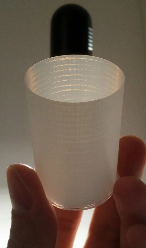

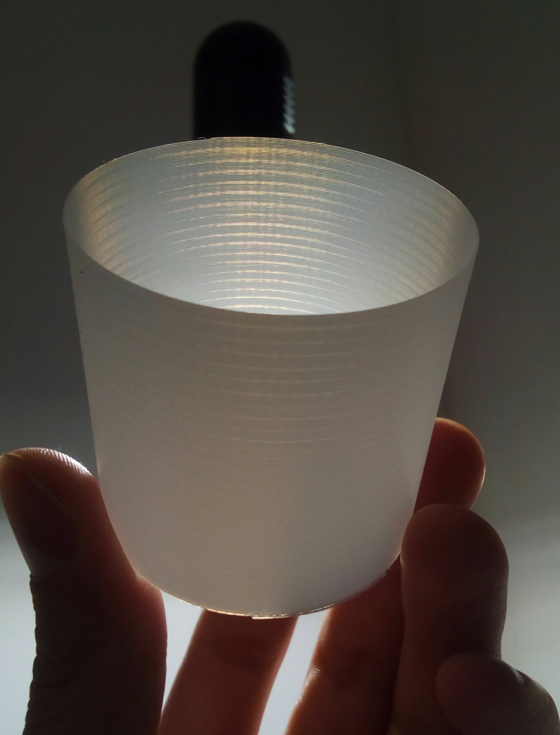

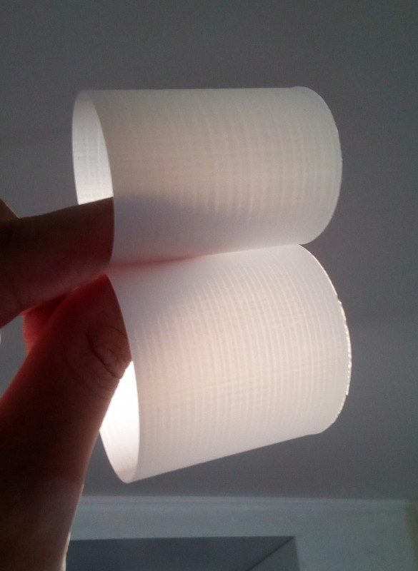

Нашел багу, может кому поможет в выявлении своих: повторяющиеся полосы по Z на тонкой детали. Два целиндра разного диаметра спиральной вазой:
Складываем вместе:
Вывод: косяк экструдера, полосы из-за плохой подачи пластика. А я думал чего иногда пластика не хватает?! Был бы воблинг по z, полосы бы повторялись одинаково.
Открыл экструдер, на ощупь проверил гуляет ли пластик за оборот. Да, ведет себя "эксцентрично"!
Сменил мотор, может ось бьет, не помогло, значит нужна новая шестерня. Вообще с ней не повезло: то винт плохой, то вообще кривая оказалась! Заказал три новых МК8. Такую мелочовку лучше всегда держать под рукой.
StanislavI
Сообщения: 190
Имя: Станислав
Re: J-Bot, (Re-D-Bot, C-Bot и т.д.) [Чиффа]
Непрочитанное сообщение StanislavI » 27 дек 2017, 12:38
У вас полосы скорее всего, вернее 100%, из-за нагрева стола. Скорей всего он работает в режиме bing-bang, т.е. включается на полную мощность и выключается. При включении стол нагревается и изгибается, отсюда и полосы. Нужно активировать в прошивке регулировку температуры с использованием PID и подобрать коэфициенты

Ну и насколько ж он изогнется, остыв на один (!!!!) градус? Бывают косяки от нагрева стола, не спорю, но они обычно связаны с плохим БП и сильной просадкой напряжения при включении подогрева. С шестерней, кстати, гораздо больше косяков бывает: и канавка глубокая, и эксцентриситет, и зубья тупые, и стопорный винт развинчивается сам. StanislavI, возможно и твои полоски, кстати, от кривой подающей шестерни, а не от остальной механики. Проверил бы.

Откуда такая уверенность? Проверить можно без перепрошивка, во время печати цилиндра после высоты 1см выставить температуру стола на ноль.
На шестерню не похоже, если это из-за шестерни то увеличив скорость печати в два раза периодичность волн должна остаться такой же, а если это стол - то периодичность волн увеличится, т.е они растянутся

я соглашусь, что вышенаписанное может быть причиной каких-то неравномерностей при печати, но... не объяснить всего через форум, фотографиями всего не передать, да и принтер мой у меня под боком стоит.
Бессмысленно проводить какие-либо эксперименты пока шестерня кривая. Нужно учитывать все факторы, опираясь на опыт ;)
