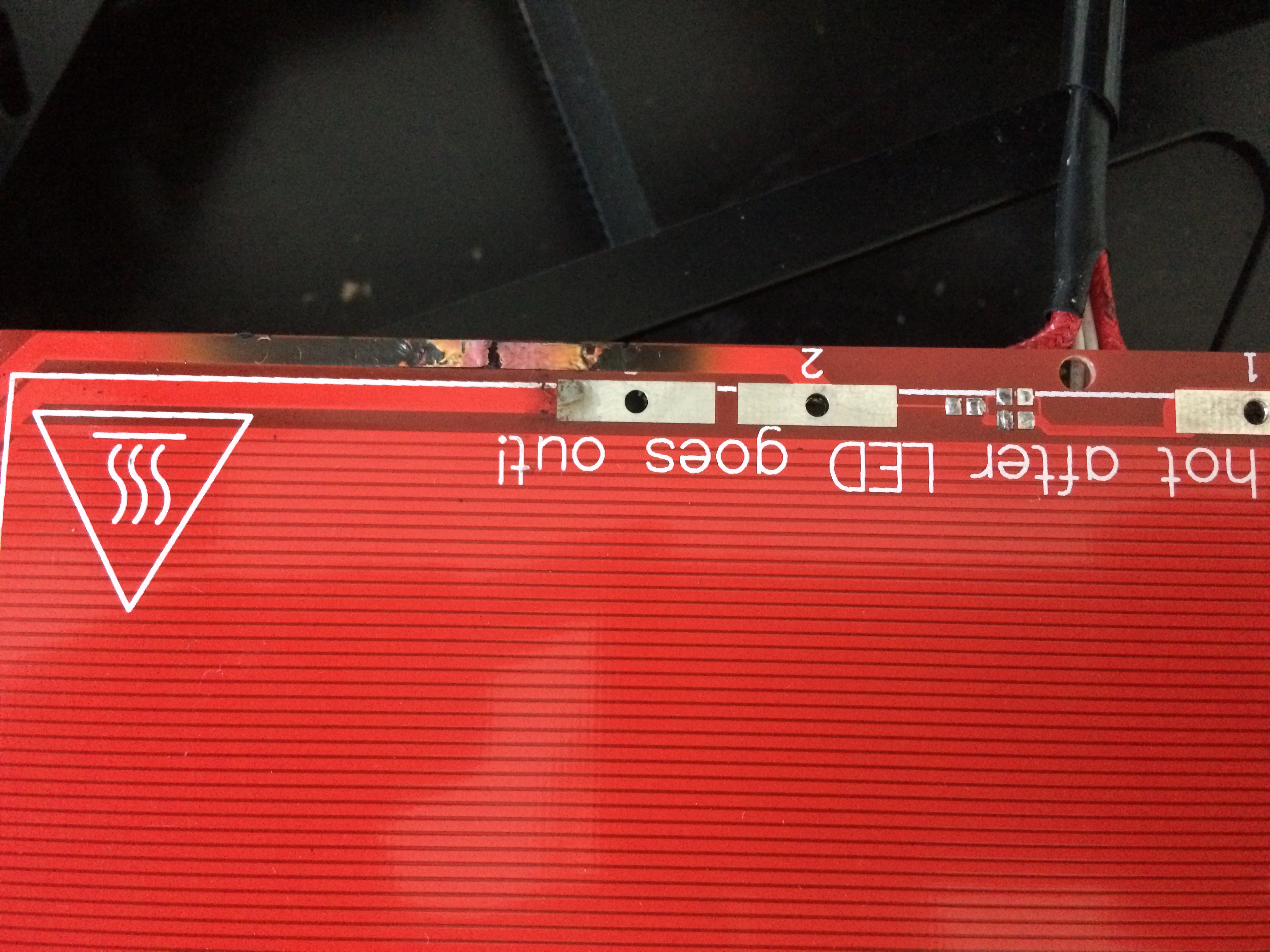

Коллеги, добрый день!
Чет прям неудачно начал карьеру 3D-шника.
Неделю настраивал, корректировал прошивку, клибровал, выравнивал стол, устанавливал зазор по всей плоскости стола. Тестировал нагрев экструдера - ок. Нагрев стола до 110 градусов - ок. (утеплил стол, изменил время опроса датчика с 60 до 120 секнд, просто долговато стол грелся, но добился таки приемлемого времени - 15 минут до 105 градусов). Допилил экструдер, не проходила нить пластика. Исправил и это.
И на конец сегодня утром запустил. На всякий случай протестировал нагрев экструдера и проход нити пластика - ок. Не успел остынуть экструдер, я нажал кнопку печати (тестовый кубик) и...
Принтер перешел в нагрев стол а там как задымило!!!
Вырубил питание. Снял стекло со стола и вот, фото прикладываю.
Выгорела дорожка, + при подаче питания принтер переходит в нагрев стола. При этом USB не подключен.
На RAMPS нет видимых пробоев.
Подскажите, что нужно проверить? Я так понял вышел из строя стабилизатор питания? Или может что то еще?
Также можно восстановить дорожку? Или нужно поменять стол?
А то прям обидно жутко....

Чет я плохо помню, но при питании от 12в контакты 2 и 3 должны быть соединены вроде. Ну а перегар этот легко восстановить. Зачищаешь куски дорожки от лака и нагара, сверху провод многожильный, желательно чтоб жилки потоньше. Прихватываешь один конец, потом распушаешь провод, чтоб плоский был и прихватываешь на другом "берегу". Потом все это хозяйство пропаиваешь хорошенько. Ну и для фэншуя можно залачить красным лаком (например, для ногтей
На рампсе могло мосфет пробить, раз сразу питание стола включается. Отключи пока стол, проверь как все остальное работает.
Все остальное работает. Двжки работают. Экструдер нагревается.
Контакты 2 и 3 на столе спаяны. провод снизу припаян. они "-", контакт 1 "+"
- Благодарил (а): 333 раза
Ну значит малой кровью
Восстановить дорогу, проверить мосфет, если дохлый - заменить сразу на фэншуйный с буквой L и опять запускать
Нашел в сети варианты замены Транзистора на: IRL2203NPBF, IRL1404, IRL1004. А еще прям посоветовали вот этот: IRL2203N N-MOSFET 30V/116A - TO220 с проходным сопротивлением 7mΩ.
БП у меня: 12V, 30A.
Какой мосфет на замену посоветуете?
Пристальнее глянул на плату, есть следы подгорания на транзисторе, да и звенит при проверке сопротивления на выводах.
Есть ли смысл к новому транзистору приклеить радиатор?

Посоветовать не могу, я сам адепт внешних реле
Транзисторы не менял, опыта нет. Радитор не помешает, только его не клеить надо, а прикручивать через термопасту.
