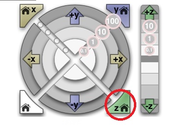

Коллеги, добрый день!
Подскажите пожалуйста, в чем может быть проблема?
В общем: Настраиваю принтер Prusa i3. Использую для калибровки Pronterface.
По оси Z, при нажатии кнопок вверх или вниз, каретка опускается и поднимается как надо.
Но если нажать кнопку Дома по оси Z, то каретка зависает на одном месте, а движки начинают страшно гудеть.
Да, есть еще одна проблема, у меня на экструдете 2 кулера и еще один должен обдувать электронику. Куда их правильно подключать? На моей Ramps 1.4 один выход под кулер обдува. Неужели можно все три кулера к этому выходу подключать??? Если да, то как правильно это сделать?

Уменьшайте скорости в этой строке. Скорее всего нужно уменьшать скорость по оси Z
Код: Выделить всё
#define HOMING_FEEDRATE {50*60, 50*60, 10*60, 0} // set the homing speeds (mm/min)Код: Выделить всё
#define DEFAULT_MAX_ACCELERATION {2000,2000,200,10000}Обдув электроники и хотэнда подключайте напрямую в блок питания. Чтобы они были управляемыми понадобится что-то типа этого https://www.aliexpress.com/item/0-24V-T ... 09551.html Как управлять написано тут https://3deshnik.ru/blogs/akdzg/intelle ... -ramps-1-4CyberN писал(а): ↑04 июл 2017, 06:12Да, есть еще одна проблема, у меня на экструдете 2 кулера и еще один должен обдувать электронику. Куда их правильно подключать? На моей Ramps 1.4 один выход под кулер обдува. Неужели можно все три кулера к этому выходу подключать??? Если да, то как правильно это сделать?

Для пруши хоминг где то так надо прописывать:
HOMING_FEEDRATE {40*60, 40*60, 2*60, 0}

Спасибо огромное!!! Заработало!!!!Alex Post писал(а): ↑04 июл 2017, 08:25Для пруши хоминг где то так надо прописывать:
