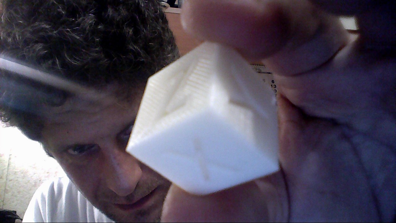

Ладно у меня радость: Несмотря на голый стол, греющийся провод, отсутствие экрана. На раствор ПВА на стекле вот:
Сорри за фотку на камеру ноута, но я теперь ПЕЧАТАЮ! Радуюсь больше всех детей, даже жена одобрительно кивнула

P.S. Кубик вроде ниче так, симпатишный

Кубик понравился. Сам не ожидал. Единственное нижняя грань неравномерная немного. Стол не выровнил нормально. Зато буквы четкие, углы незаплывшие. Геометрия сошлась. Припечати лязга нет вообще. Единственное странный звук несколько раз на больших диагоналях (внутри 25% заполнение) как будто железом по стеклу. Появился первый раз где-то на середине высоты. И звук идет от сопла... как будто оно по стеклу скребет.

Вот попробовал крупнее снять: И вот низ - отодрал от стекла с потерями, уж невтерпеж:
