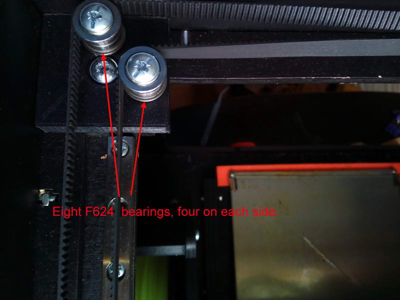

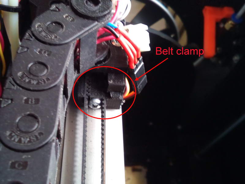

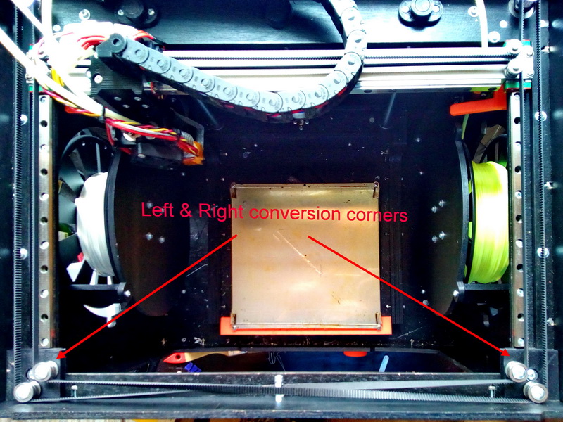

Если вдруг кому то, как мне, захочется переделать H-bot кинематику в Core XY - могу предложить воспользоваться моим "переделочным КИТом". Особенность данного "тюнинга" в том, что он совершенно обратим назад в H-bot и требует минимальных переделок. Я использовал в качестве роликов четыре пары фланцевых F624 подшипников. Чтоб ремни в точке перекрещивания меньше терлись друг об друга, я установил там болт с надетым на него кусочком рассверленной до 3мм тефлоновой трубки. Крепление ремня позволяет натягивать сразу обе "ветки" одинаково. Поэтому при первоначальной установке важно сразу организовать одинаковый натяг веток. При некоторой тренировке это нетрудно :)

И что по результатам испытаний? Есть какие-то преимущества по-сравнению с H-Ботом?
Непрочитанное сообщение Alex Post » 13 авг 2017, 22:45
Чуть меньше "звона" с моей "двустволкой", но на одинарной голове разницы скорее всего не будет. Я для Revenger-а выложил. Он с геометрией бьется, а вдруг переход на коре поможет...

И как перекрещивание ремней работает - они между собой не соприкасаются? И как они кручение выдерживают?
Непрочитанное сообщение Alex Post » 14 авг 2017, 11:50
Я ж вроде описал все подробно: в точке перекрещивания они трутся друг об друга "спинами". В принципе, могут себе и тереться, давление там небольшое, пока до дыр протрутся - пару лет уйдет ;) Но чтобы подстраховаться, я в точке перекрещивания установил "разделитель" в виде тефлоновой трубочки, надетой на винт м3. Трубка обычная от боудена, рассверлена до 3мм. Тефлон в силу своей скользкозти отлично справляется с возложенными на него задачами :)
Ну а кручение - что им то кручение, на такой то длине :) Я б забеспокоился, если б на пяти сантиметрах надо было ремень перекрутить, а тут все ок ;)

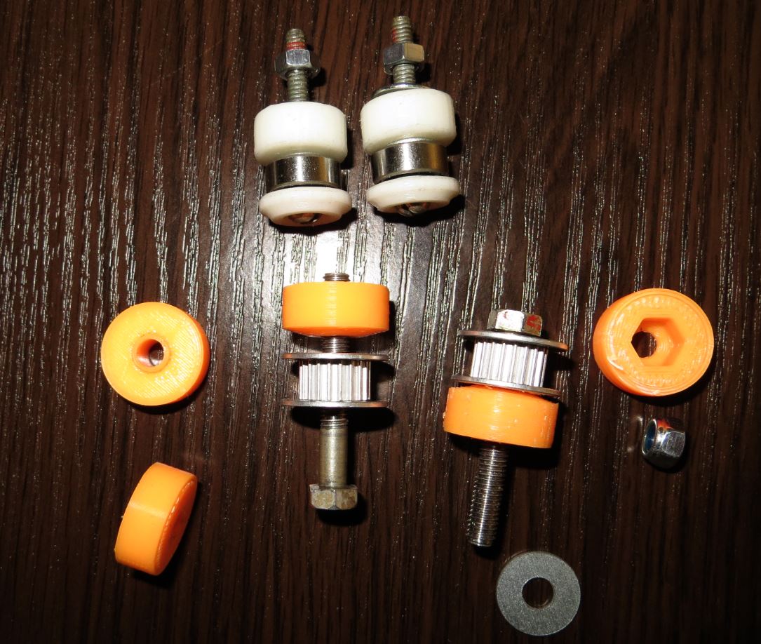

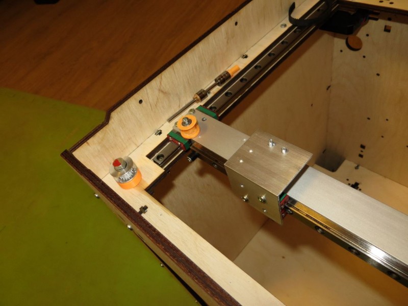

Натягивающий ролик ХУ.
Собрал штатную конструкцию ролика. На фото с бесцветным пластиком. 4 мм винт зажимает подшипник шайбами и эта вся конструкция прижимается к поверхности крепления ролика. Винт входит в овальное отверстие. Овальное отверстие для крепления ролика требуется для натяжки ремня. Не понравилось - то, что зубчатый ремень зубьями по гладкой поверхности подшипника работает. Второе - чтобы ролик не болтался и хорошо натягивал ремень - его надо крепко поджать гайкой снизу. Но тогда протягивается вся конструкция и подшипник зажимается шайбами - в принципе работоспособная конструкция. Наружный диаметр подшипника чуть больше зубчатого приводного колеса на двигателе. Тоже ничего страшного.
Решил применить зубчатый ролик , по размеру соответствующий приводному колесу на двигателе:
https://ru.aliexpress.com/item/3D-Print ... 0.0.fg4yfq
И вот тут конструкция перестала работать нормально. При поджиме ролика шайбами при подтяжке гайкой ролик стало заклинивать - его подшипники маленькие.

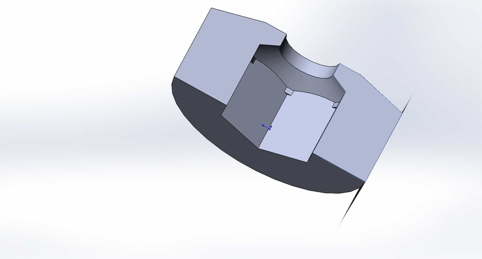

В итоге после перебора ряда конструкций остановился на такой - Винт заменен на болт с резьбой не конца (я дорезал резьбу сам до нужной длины) - иначе на резьбе подшипник будет болтаться. Сделана новая пластиковая втулка с отверстием под гайку - то есть затягивающий момент приложен между двумя гайками. Так как ролики пришли с внутренним диаметром 5 мм - всё сделал под 5 мм болт. И по своему опыту лучше оставить по вертикали около 1 мм зазора для свободного хода ролика вверх и вниз - почему то так печатает лучше.
Модель
Vtulka 5x18mm gaika 2.zip
(123.75 КБ) 467 скачиваний
Непрочитанное сообщение 3D-SPrinter » 06 окт 2017, 12:16
Зря вы мудрите с зубчатыми натяжными роликами. В них подшипники мелкие, китайские и дерьмовые, их очень ненадолго хватает. А обычные подшипники 624 (желательно качественные импортные, или российского производства) гораздо надёжнее - годами работают без проблем.
Непрочитанное сообщение Lenivo » 06 окт 2017, 13:39
Так запчастей еще нет, вот и делаю разные варианты. Штатный вариант тоже собран - отвинтить пару гаек времени надо 5 минут. Все равно нужных роликов на Х балку ещё нет. И ремень не поставлен. Ремень не поставлен -концевики не поставить.
Просто зубьями по гладкому подшипнику, у меня ассоциируется с таким:
Непрочитанное сообщение 3D-SPrinter » 06 окт 2017, 16:54
06 окт 2017, 13:39
Зря ассоциируется, потому что размеры и нагрузки принципиально разные. К тому же доказано практикой, что ремень в принтере прекрасно катается зубьями по подшипнику годами. Это узел из тех, которые поставил и забыл. ;) Но дело хозяйское, всегда можно поэкспериментировать и с другими вариантами. :)

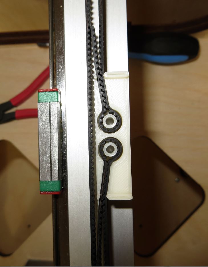

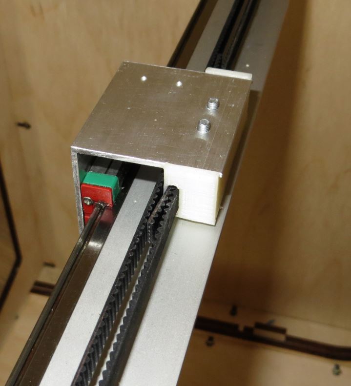

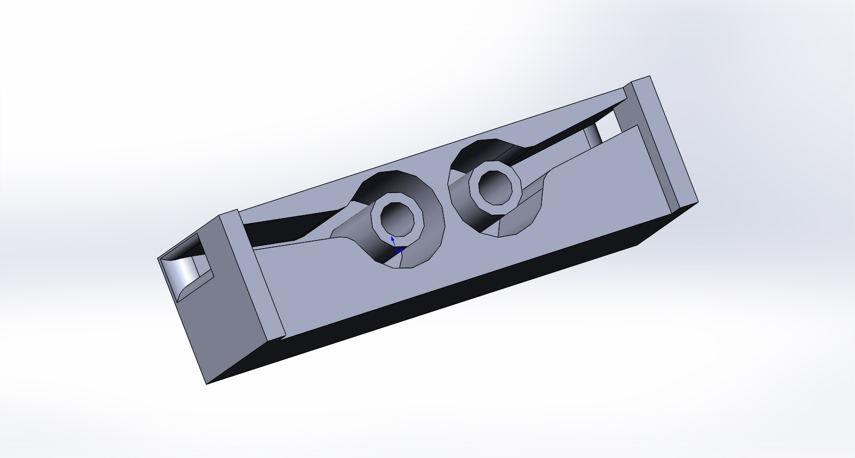

Пришли нормальные движки - стал натягивать ремни. Сделал вот такую накладку для ремней на каретке.

Две модельки для держателя ремней - с высоким и низким креплением ремней - разница по высоте 4 мм. Ну кто-то ролики над гайками ставит - тому с высоким креплением ремней подойдет. Крепление ремней не подразумевает их натяжку. Натяжка осуществляется натяжными роликами, которые закреплены на корпусе.
DERJATEL_remen.zip
