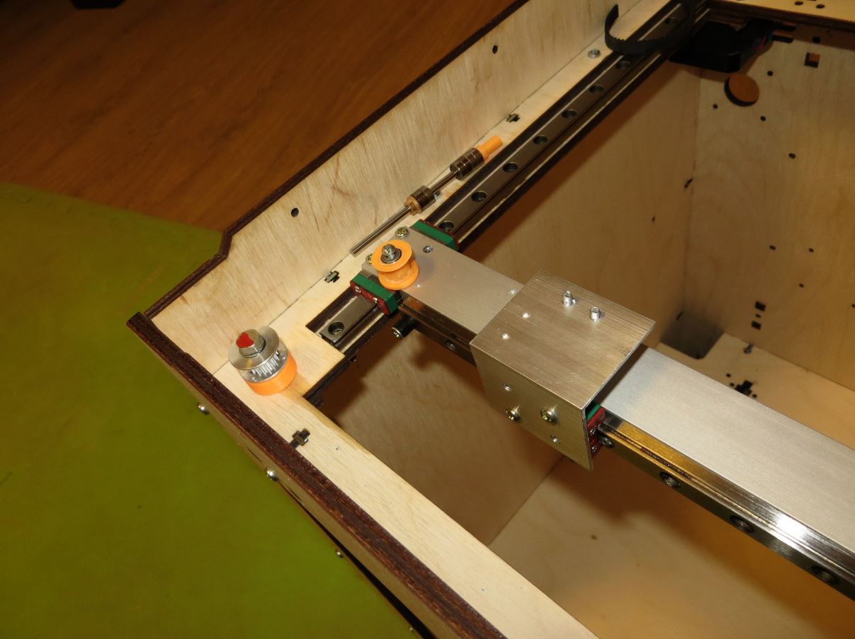

Вот тоже решил собрать Спринтер. Начал потихоньку - по мере подхода комплектующих.
Натягивающий ролик ХУ.
Собрал штатную конструкцию ролика. На фото с бесцветным пластиком. 4 мм винт зажимает подшипник шайбами и эта вся конструкция прижимается к поверхности крепления ролика. Винт входит в овальное отверстие. Овальное отверстие для крепления ролика требуется для натяжки ремня. Не понравилось - то, что зубчатый ремень зубьями по гладкой поверхности подшипника работает. Второе - чтобы ролик не болтался и хорошо натягивал ремень - его надо крепко поджать гайкой снизу. Но тогда протягивается вся конструкция и подшипник зажимается шайбами - в принципе работоспособная конструкция. Наружный диаметр подшипника чуть больше зубчатого приводного колеса на двигателе. Тоже ничего страшного.
Решил применить зубчатый ролик , по размеру соответствующий приводному колесу на двигателе:
https://ru.aliexpress.com/item/3D-Print ... 0.0.fg4yfq
И вот тут конструкция перестала работать нормально. При поджиме ролика шайбами при подтяжке гайкой ролик стало заклинивать - его подшипники маленькие.
В итоге после перебора ряда конструкций остановился на такой - Винт заменен на болт с резьбой не конца (я дорезал резьбу сам до нужной длины) - иначе на резьбе подшипник будет болтаться. Сделана новая пластиковая втулка с отверстием под гайку - то есть затягивающий момент приложен между двумя гайками. Так как ролики пришли с внутренним диаметром 5 мм - всё сделал под 5 мм болт. И по своему опыту лучше оставить по вертикали около 1 мм зазора для свободного хода ролика вверх и вниз - почему то так печатает лучше.

Непрочитанное сообщение 3D-SPrinter » 06 окт 2017, 12:16
Зря вы мудрите с зубчатыми натяжными роликами. В них подшипники мелкие, китайские и дерьмовые, их очень ненадолго хватает. А обычные подшипники 624 (желательно качественные импортные, или российского производства) гораздо надёжнее - годами работают без проблем.
