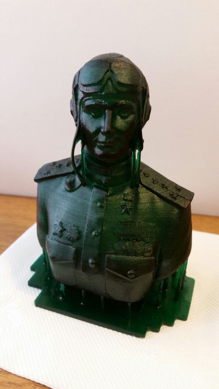

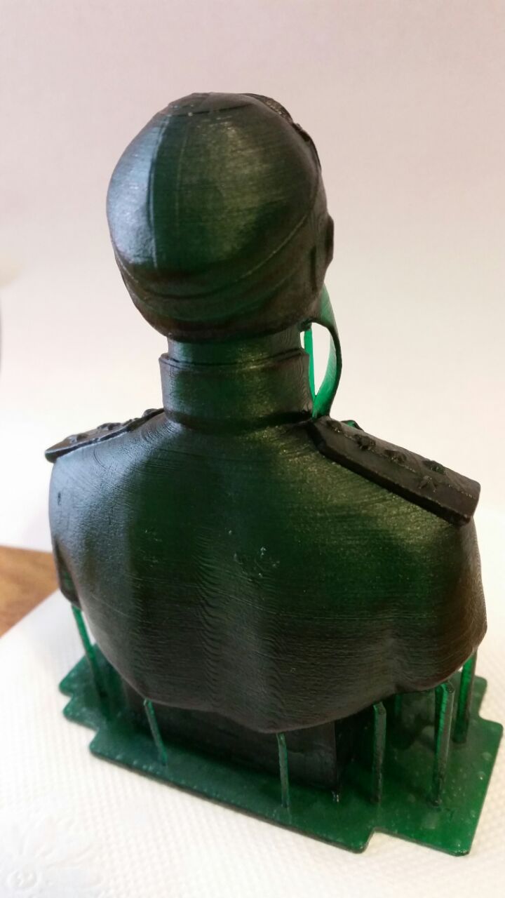

Здравствуйте.
Кто-нибудь знает в чем может быть проблема со слоями на фигуре. Видна слоистость невооруженным взглядом. У кого нибудь получились фигуры с идеально ровной(или близко к этому) поверхностью?

digitalman
- Сообщения: 186
- Зарегистрирован: 05 апр 2017, 11:27
- Имя: Дмитрий
- Благодарил (а): 4 раза
- Поблагодарили: 11 раз
Re: Фотополимерный принтер 3D-SPrinter DLP
У меня так же было, заменил втулку пружинную на монолитную и стало более менее нормально. Я грешил на валы и LM12UU, Андрей на ШВП. Но судя по всему преднатяг разрезной втулки не спасает от этого явления. Я тоже печатаю относительно массивные детали, не колечки и башенки.
Попробуйте монолит, они дешевые, ничего не теряете.
