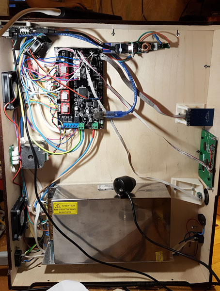

Отыскал прикуриватель невостребованный, извлек платку - приспособил на питание апельсинки.
Все. Подвал закончил. Осталась настройка принтера и обучение оператора.:) На блоке питания лежит USB вебка - последняя (я надеюсь) не до конца доведенная железка.

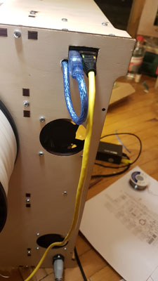

Сзади вывел USB шнурок (вот и пригодился короткий от ардуины) и воткнул его в апельсинку. Для подкючения к компу напрямую (для перепрошивки) принтер не придется класть набок - просто использую USB удлинитель. Сеть по-проводу.

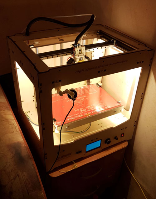

Все! Заработало!

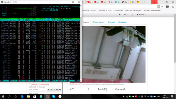

Победил октопринт! Теперь он запускает и отключает камеру из вебморды. Спасибо камрадам за информативные статьи по настройке апельсинок.
Победил и БФ-2. Теперь есть нормальная адгезия.
Распечатал и установил гибкую ногу для камеры.
Теперь задача по созданию 3d принтера выполнена на 99,9%... Я сделал все что хотел.
3D-Sprinter 232...
Re: 3DSpriter 232 [archer]
Непрочитанное сообщение 3D-SPrinter » 17 авг 2017, 00:38
Поздравляю! :) Вроде, всё красиво выглядит. Только рекомендовал бы отпустить боуден в свободное плавание. Не надо его к гофре электропроводки привязывать. Чем свободнее и плавнее изгиб трубки, тем легче экструдеру. И длину трубки желательно делать минимальной.

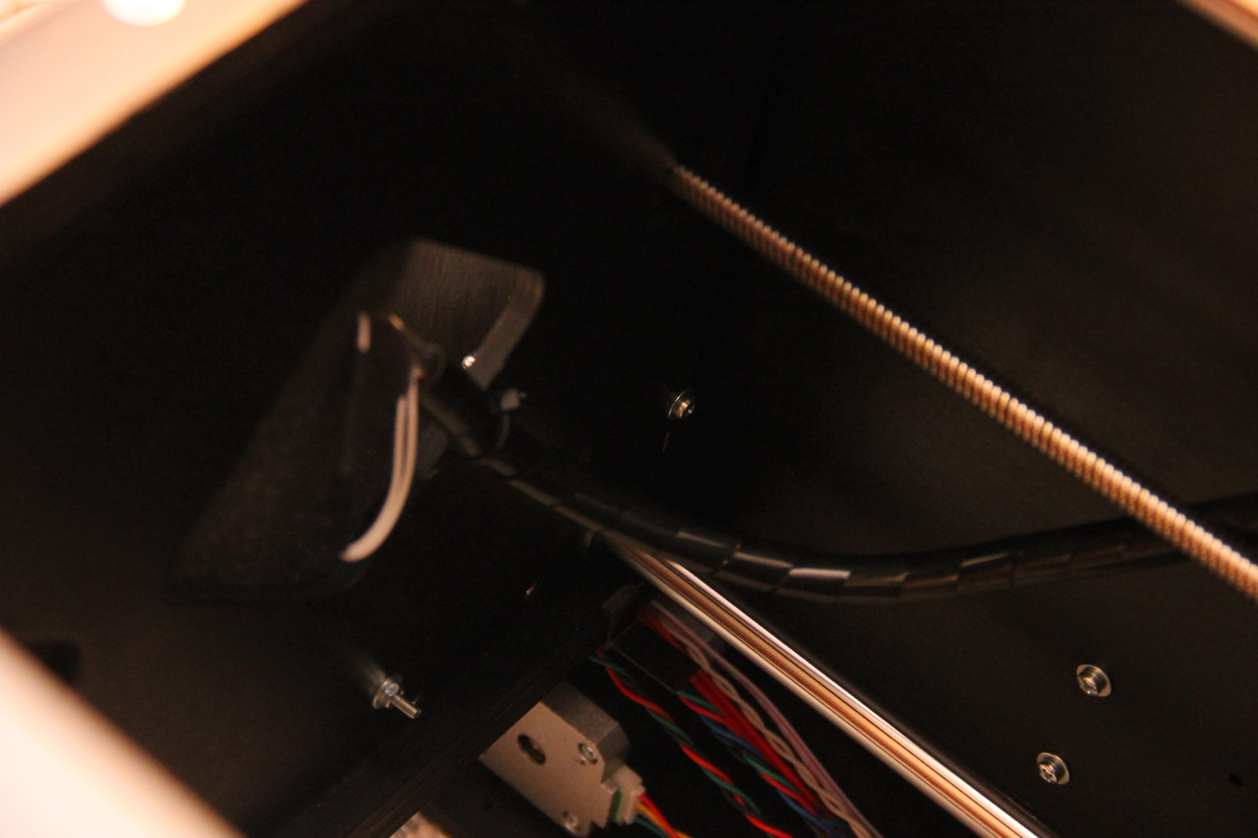

Непрочитанное сообщение Alex Post » 17 авг 2017, 06:58
Я провод к столу не спереди ввел, а сзади и провел за валом и шпилькой. И длина меньше и почти незаметно.

Александр, мысль понял, но фотка непонятна от слова совсем. Туннелей нет? В нижнем положении провод обвивается вокруг винта?
Фотка да, не очень... Черное на черном трудно сфотать :) Суть такая: провод выходит из колодца не так, как Андрей задумал, а возле самой задней стенки. Проходит за валом, за шпилькой и подходит к столу между вторым валом и шпилькой. Длина рассчитана так, чтоб в верхнем положении провод был почти внатяг, но не терся об шпильку. При опускании стола провод красиво укладывается между валом и шпилькой и никуда не зажимается.
