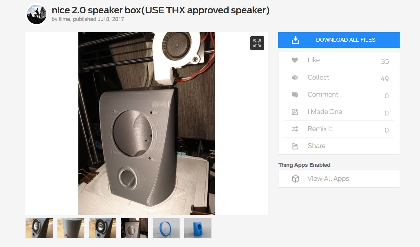

А почему бы не поговорить о корпусах АС напечатанных на 3D принтере:
https://www.thingiverse.com/thing:2424839/#collections
https://www.thingiverse.com/thing:2396264
Интересно кто-нибудь из здесь присутствующих такое печатал?

По моему печатный корпус не даст хорошего звучания, но как дизайнерский аксессуар вполне возможен. Ракушка забавно смотрится

Поговорить о печатных колонках конечно можно, но тут дело в том, что мои "джазовые" компьютерные колоночки https://images.vfl.ru/ii/1503090563/8fd ... 296083.jpg имеют минимальный объём 20 литров для воспроизведения более-менее интересного звука, ради которого стОит затевать строительство самодельной акустики. Иначе не получится "вау-эффект" по-сравнению с покупными "микролабами".
А что касается очень мелких компьютерных колоночек, которые можно напечатать, то лабиринт в них не нужен. Это скорее дань моде, нежели грамотный научный подход. В маленьком объёме гораздо лучший эффект достигается пассивным излучателем https://www.audiomania.ru/passivnyj_rad ... 30878.html , который и применён на большинстве сверхкомпактных колоночек.
https://youtu.be/29efxSJCJss
Потому звук копеечной китайской колоночки NBY-18 https://ru.aliexpress.com/item/2016-Min ... 0.0.ZIFuC0 будет лучше, чем у этих печатных колонок. Ну и какой смысл печатать, если не будет удовлетворения от результата?
https://youtu.be/iGbI_Yz-g58
https://youtu.be/ZHuTtq3SbDc
Если тема компактных и относительно хорошо звучащих колоночек кого-то заинтересует, могу сделать фанерный КИТ под пассивники Peerless SDS 3.5 830878 и коаксиалы MTX TR404 https://www.4caraudio.ru/catalog/koaksi ... mtx_tr404/ , FOCAL RCX-100 https://www.4caraudio.ru/catalog/koaksi ... l_rcx_100/ (или подобные). Будет относительно полновесно басить герц от 70-ти. Туда же можно вставить китайский МП-3 плеер, усилочек D-класса и батарею липолку на 12В. Получится прикольный переносной бум-бокс.

Я бы поостерегся называть это Акустическими Системами.
Так, колоночки "абы скрипело". Интересны только в плане вау-эффекта, особенно улитки
И проблема тут не в качестве корпуса из пластмассы (хотя и это есть), а в количестве. Что может предложить типичная 3д печать? 0.2х0.2х0.2 = 0.8л максимум, и это без стенок. В реале и поллитра проблемно напечатать. Ну пусть на большом СПринтере литр - все равно баловство, это бокс для СЧ-ВЧ, не более.
А вот ЭЛЕМЕНТЫ для АС печатать - сам Бог велел
И решеточки, и проставочки, и акустические линзы, и порты фазиков, и ручки-ножки-уголки... Куча применений

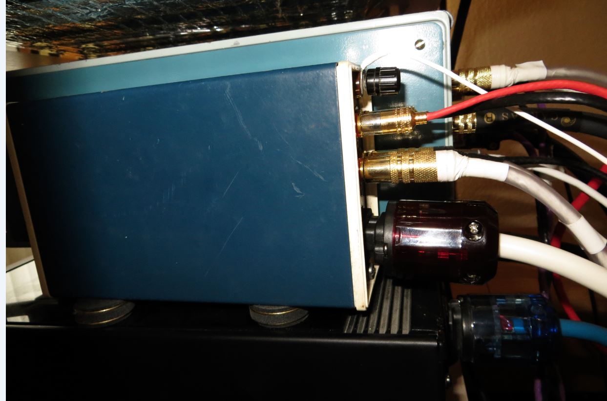

На фото, довольно часто , встречаемая картина на аудиовыставках - чужое помещение, нормальная своя силовая проводка короткая, а запустить систему нужно. Профи понимают, что делают и как это сказывается на звуке. Выставка просто это презентация товара, внешних его качеств и показать в работе. Качество звука явно ниже , чем в подготовленном помещении салона с качественной сетевой подводкой.
Ну и обычные сетевые удлинители тоже разные бывают - даже купленные водном магазине от разных производителей - главное это какие цели преследуются - например цель проверка питания системы - с фирменным удлинителем нет питания - надо проверить, на каком этапе и где питание пропадает. Вторая цель временное подсоединение - пока заказанные элементы тракта не докуплены или не доставлены. Временная передислокация или примерка к месту установки системы , короче причин может быть множество для приведенных фото с верху, в том числе и подразумеваемая человеком разместившим данные фото.
По поводу конденсаторов и других радиодеталей - сколько человек, столько и мнений. Кому то нравится одно, кому-то другое. Критерий - получение удовольствия от прослушивания музыки при ваших финансовых возможностях и потребностей.

По поводу акустических еще могу согласиться, что сечение (и только сечение, а не какая то там бескислородная медь!) чисто медных проводов имеет заметное влияние на качество звука. Но вот сетевые... Это уже полная профанация. Обычные 0.75мм2 электропроводочки вполне способны адекватно покормить любую РАЗУМНУЮ домашнюю систему. Это же не автомобильное аудио, где нужно высосать киловатты из 12В бортовой сети. Здесь у нас 220В, которые даже если удастся просадить нагрузкой до например, 200В, все равно будут с удовольствием скушаны блоком питания, понижены, выпрямлены и подперты многими тысячами микрофарад. А если БП вдруг почему то импульсный - то и подавно
Другое дело пожарная безопасность, киловатты по таким "сопелькам" пускать не стОит, но с точки зрения звука - абсолютно параллельно.
