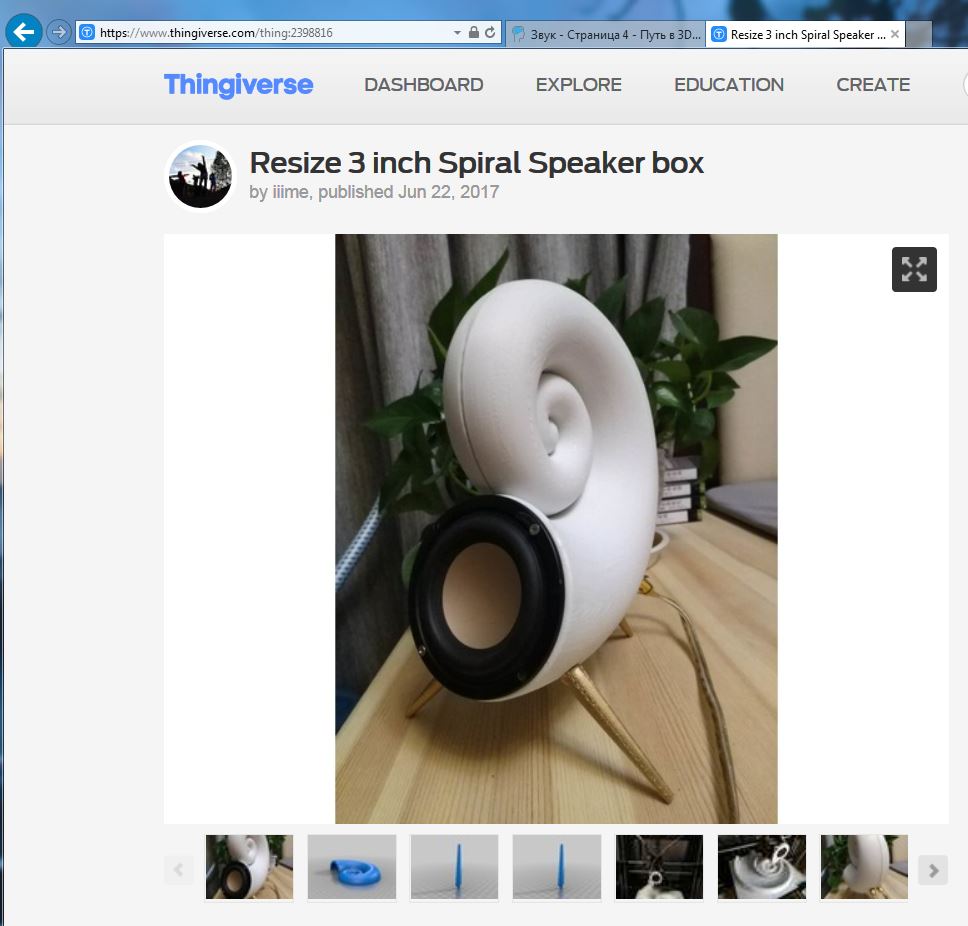

А почему бы не поговорить о корпусах АС напечатанных на 3D принтере:
https://www.thingiverse.com/thing:2424839/#collections
https://www.thingiverse.com/thing:2396264
Интересно кто-нибудь из здесь присутствующих такое печатал?

По моему печатный корпус не даст хорошего звучания, но как дизайнерский аксессуар вполне возможен. Ракушка забавно смотрится :)

Поговорить о печатных колонках конечно можно, но тут дело в том, что мои "джазовые" компьютерные колоночки https://images.vfl.ru/ii/1503090563/8fd ... 296083.jpg имеют минимальный объём 20 литров для воспроизведения более-менее интересного звука, ради которого стОит затевать строительство самодельной акустики. Иначе не получится "вау-эффект" по-сравнению с покупными "микролабами". :)
А что касается очень мелких компьютерных колоночек, которые можно напечатать, то лабиринт в них не нужен. Это скорее дань моде, нежели грамотный научный подход. В маленьком объёме гораздо лучший эффект достигается пассивным излучателем https://www.audiomania.ru/passivnyj_rad ... 30878.html , который и применён на большинстве сверхкомпактных колоночек.
https://youtu.be/29efxSJCJss
Потому звук копеечной китайской колоночки NBY-18 https://ru.aliexpress.com/item/2016-Min ... 0.0.ZIFuC0 будет лучше, чем у этих печатных колонок. Ну и какой смысл печатать, если не будет удовлетворения от результата?
https://youtu.be/iGbI_Yz-g58
https://youtu.be/ZHuTtq3SbDc
Если тема компактных и относительно хорошо звучащих колоночек кого-то заинтересует, могу сделать фанерный КИТ под пассивники Peerless SDS 3.5 830878 и коаксиалы MTX TR404 https://www.4caraudio.ru/catalog/koaksi ... mtx_tr404/ , FOCAL RCX-100 https://www.4caraudio.ru/catalog/koaksi ... l_rcx_100/ (или подобные). Будет относительно полновесно басить герц от 70-ти. Туда же можно вставить китайский МП-3 плеер, усилочек D-класса и батарею липолку на 12В. Получится прикольный переносной бум-бокс. :)

Я бы поостерегся называть это Акустическими Системами. :) Так, колоночки "абы скрипело". Интересны только в плане вау-эффекта, особенно улитки ;) И проблема тут не в качестве корпуса из пластмассы (хотя и это есть), а в количестве. Что может предложить типичная 3д печать? 0.2х0.2х0.2 = 0.8л максимум, и это без стенок. В реале и поллитра проблемно напечатать. Ну пусть на большом СПринтере литр - все равно баловство, это бокс для СЧ-ВЧ, не более.
А вот ЭЛЕМЕНТЫ для АС печатать - сам Бог велел :) И решеточки, и проставочки, и акустические линзы, и порты фазиков, и ручки-ножки-уголки... Куча применений :)
