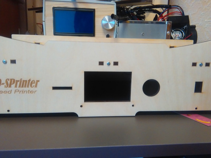

Начал собирать спринтер. Столкнулся с проблемкой, - мой дисплей не подходит по размерам. Можно конечно сколхозить. Но хочется аккуратно все сделать.
Не подскажете какой дисплей нужно купить вод под этот размер?
Желательно ссылку на али.

На панели окно под экран 78.5х51.5 мм. Соответствует LCD 12864 https://ru.aliexpress.com/store/product ... 739cErkjet .
