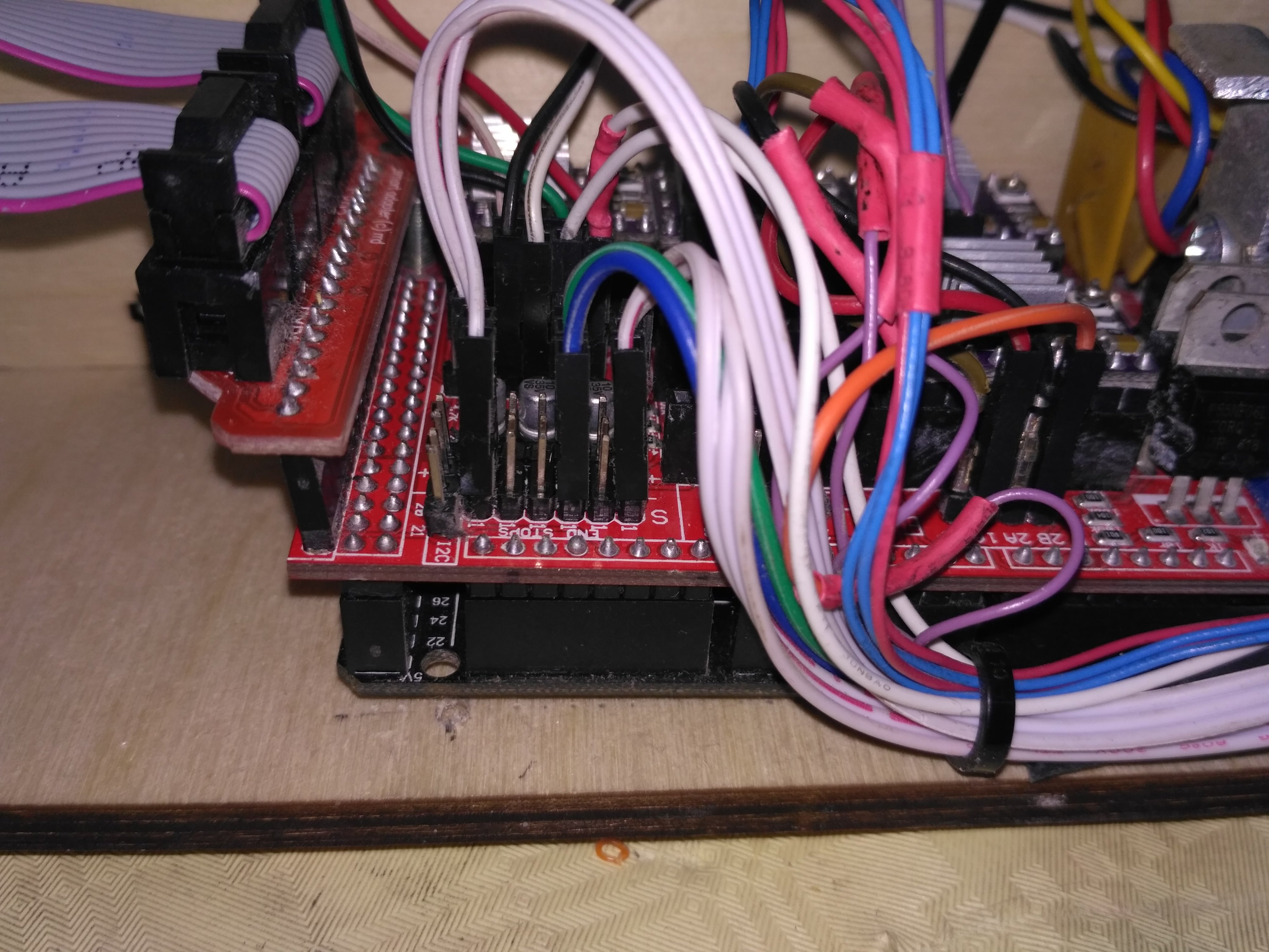

с прошивкой ничего не делал, у меня обычная мега+рампс. всё электроника и прошивка стоит стоковая, как получил с китая три с половиной года назад, с тех пор ничего не трогал(меня все устраивало).

я печатаю с карточки(физически принтер стоит в другой комнате), меня в принципе не интересуют какие-то сверхт точные результаты(я за три года использовал всего полторы катушки пластика ABS;) ) для меня этот принтер только как средство для производства различных коробочек, креплений для проектов, или простых деталей(ручки для шкафа если сломалась, ручка открытия капота в машине), одним словом я хоть и владею давно, но далеко не профи в этих принтерах.
в запасе есть пару плат меги, могу заменить, но тогда подскажите пожалуйста как с минимальными усилиями это сделать. где взять готовую и стабильную прошивку под мой принтер(обычная Prusa I3). просто за последнюю неделю так достали уже эти "танцы с бубном" что я уже подумываю заказать новый принтер, например тарантула, у меня знакомый с работы такой взял, собрал и он с коробки уже достойно печатает.

Непрочитанное сообщение Alex Post » 16 сен 2017, 21:43
Пруша не хуже всяких пауков умеет :) у меня тоже пруша первый принтер - дубасит третий год только в путь. Я все таки за то, что чтото в электрике. Разобрать "бутерброд", пропаять подозрительные места на рампсе. А можно и все подряд. Заказать на всякий новую мегу.

Непрочитанное сообщение shef84 » 16 сен 2017, 21:49
мега есть в наличии(и не одна, я на них различные проекты делаю), расскажите как или укажите пожалуйста статью с описанием и ссылкой на прошивку, буду благодарен. начну с перепрошивки и визуального контроля рампс. и еще если не затруднит, можете указать базовые и стабильные настройки для моторов(акселерация, джерки и скорость печати)
