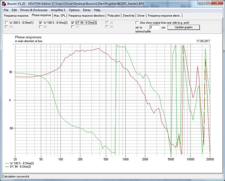

Слышал я старые проаки - обычная двухполоска со всеми характерными недостатками. Потому что просто физически нельзя заставить динамик одновременно и хорошо играть низ и середину. Большой ширик с лёгким и мягким подвесом в большом объёме в какой-то мере может интересно играть низ и середину, но только до 1/3 мощности, дальше низ начинает душить середину. Я делал подобное на шириках Visaton BG20 + пищалки Visaton DTW72 viewtopic.php?f=19&t=341&start=30#p14185 . Играют интереснее многих "фирменных" НЕдешёвых напольников. При этом себестоимость у них ниже плинтуса = 6794 руб. за динамики + пара тыщ на корпуса из стандартных ЛДСП панелей и кроссовер на китайских кондёрах К73-17. Просто сведены грамотно, и отсюда сцена и вау-эффект у слушателей. Цена - червонец! Соотношение цена-качество вне конкуренции. :lol:
Ну а цены на магазинную дорогую акустику я вообще не знаю, откуда берутся. Это даже гораздо бОльшая хуцпа, чем с "фирменными" 3д-принтерами. :lol: Динамики там в общем-то все те же самые стандартные, которые продаются в Аркаде и Аудиомании. И цена этих динамиков составляет меньше 10% от цены акустики. Кроссоверы кривенькие, часто с электролитами и катушками на феррите. И самое смешное, что дорогущие колонки бывают не сведены по фазе!!! Их даже мерить и считать не надо, слышно за версту невооружённым ухом (сцена отсутствует, звук привязан к колонкам). Из тех же самых динамиков можно даже лучше сделать и раз в 10 дешевле. Даже если мебеля заказать на стороне, и то в разы дешевле выйдет. И однозначно лучше!
Для примера можно качнуть полезную программульку с Визатоновского сайта http://www.visaton.de/en/literature/sof ... index.html и забить в неё динамики и кроссоверы их же КИТов (например популярнейшую Visaton Starlet http://www.visaton.de/en/bauvorschlaege ... itung.html ). И увидим вот это:
Кроссовер:
АЧХ:
Фаза низ-середина:
Фаза середина-верх:
Это полный пипец! Это не акустика, а ящик с динамиками, орущий кашей из взаимно гасящих самих себя звуков. :shock:
И такое встречается сплошь и рядом на "фирменной" акустике. Как такое можно клепать и продавать за такие деньги, в моей голове не укладывается. :?

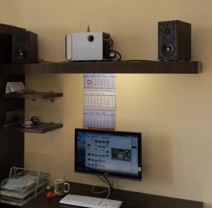

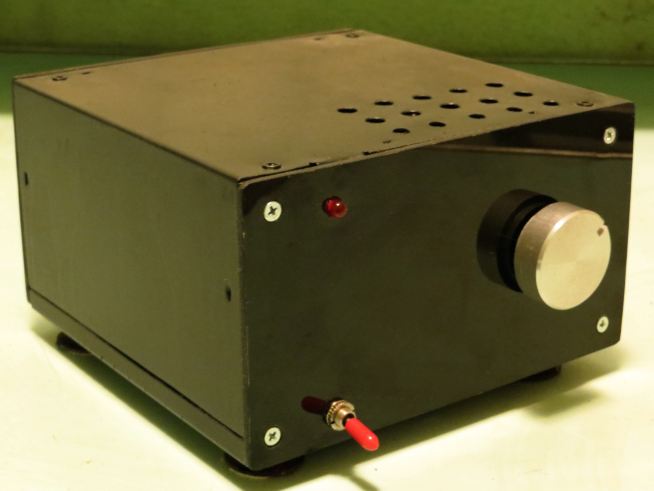

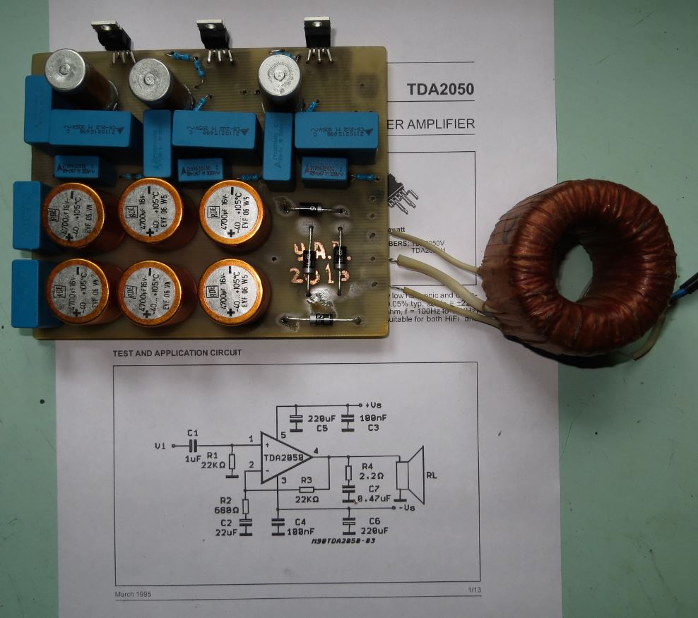

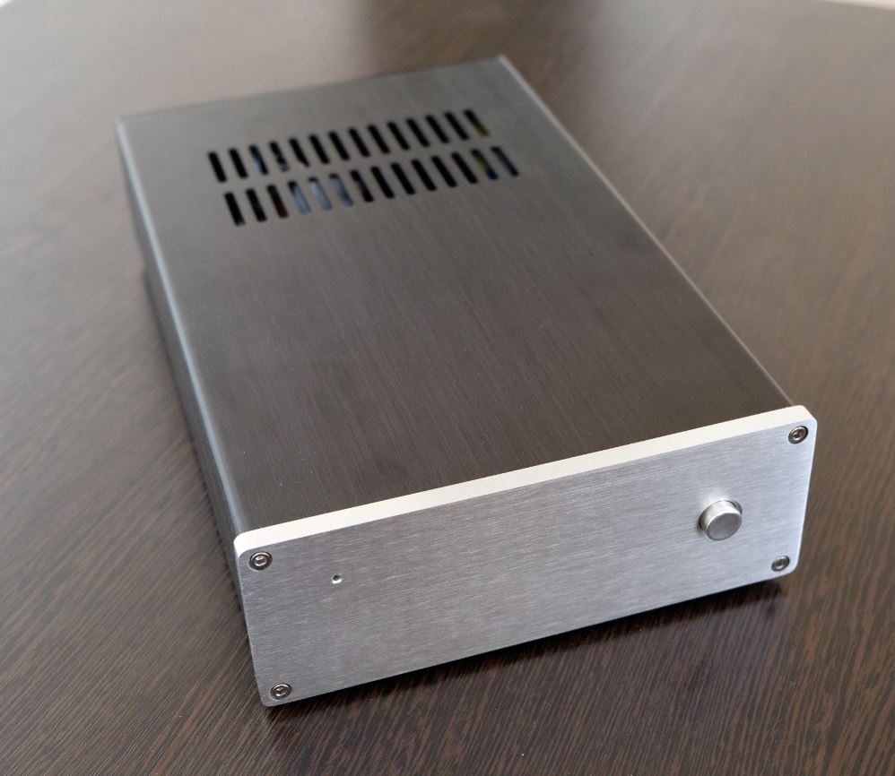

У всех мощных микросхем после какого-то порога мощности (часто это 15-20ватт) начинают резко расти нелинейные искажения. И я вообще не пониманию зачем надо для домашнего усилителя больше 20 честных ватт на канал. Так как на частотах выше 300 Гц достаточно 0,1-0,5 ватта на канал. А для нормального басовика - 10 ватт тоже вполне хватит. Другое дело энерговооруженность Блока питания - либо очень мощный трансформатор с минимальным внутренним сопротивлением, либо хороший набор емкостей - 20 -100 тыс.мкф на канал в зависимости от напряжения.
TDA2050 и TDA7265 - у меня в лидерах по микросхемным усилителям, переделал тоже много и много послушал готовых китайских плат.
Как-то это примерно так это всё у меня выглядит. Правда сейчас стоят в БП Мундорфы М-литик - 22 000 мкф * 6 штук + 60 мкф-МКР, просто фото не сделал вовремя, а сейчас разбирать лень.

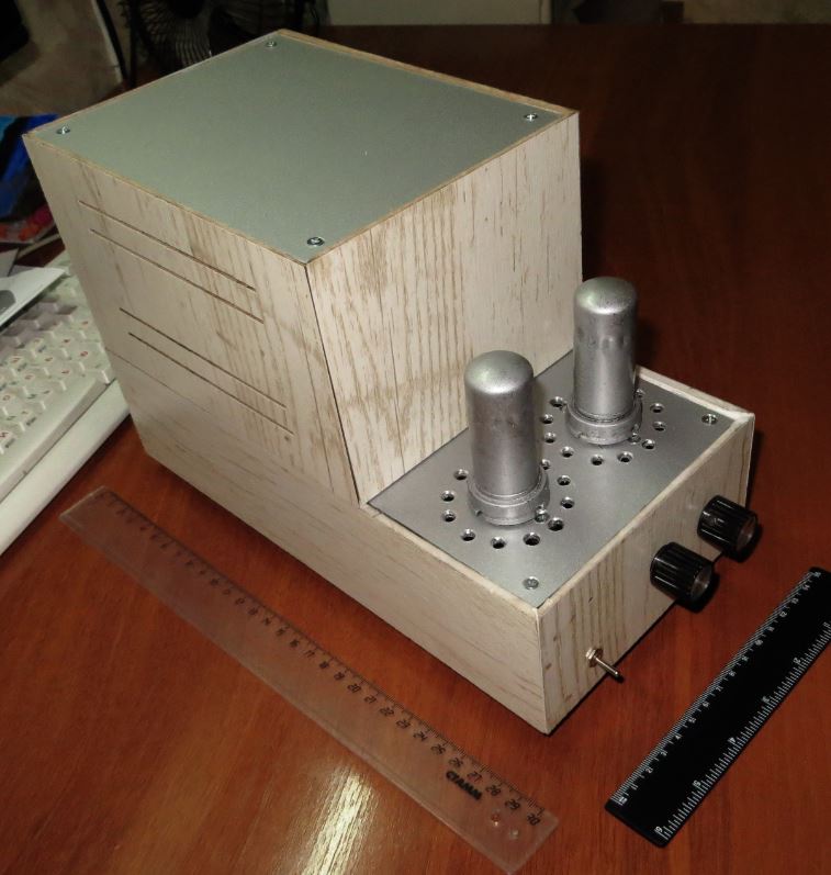

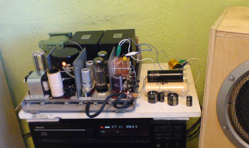

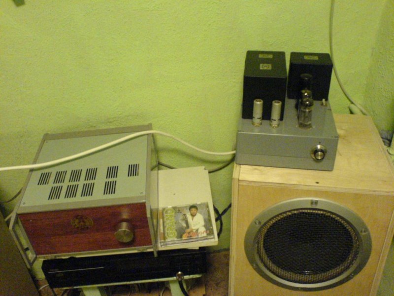

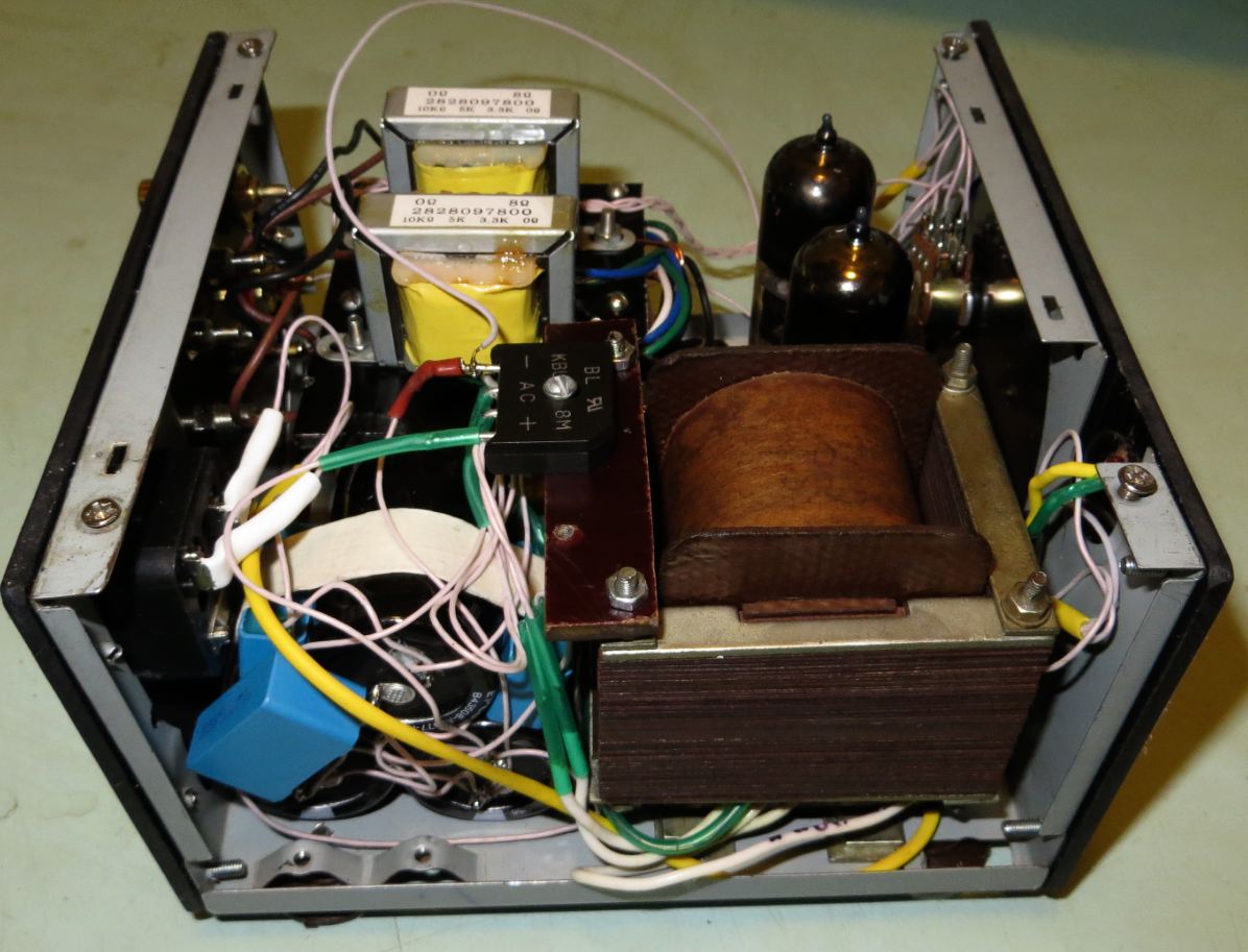

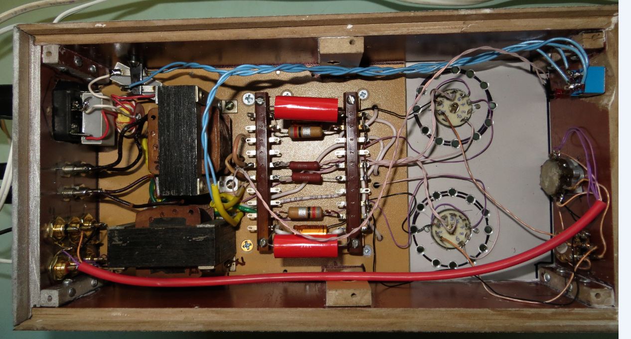

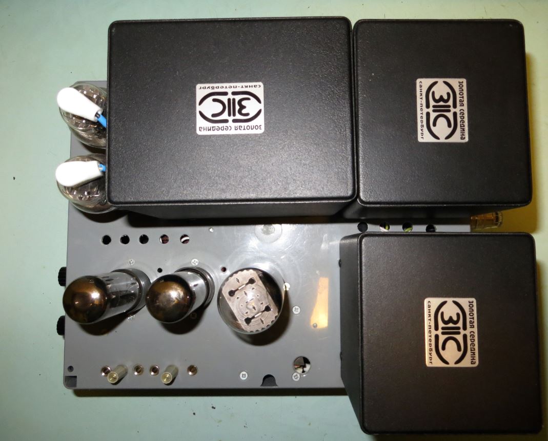

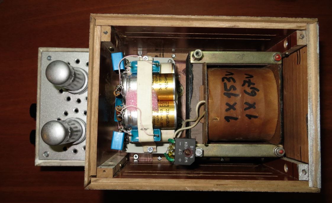

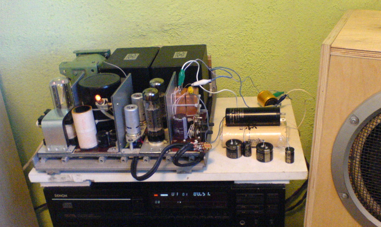

Можно конечно и ламповыми усилителями тему разбавить:
Вот несколько , собранных в разное время:
SE 6Q7G+E235L

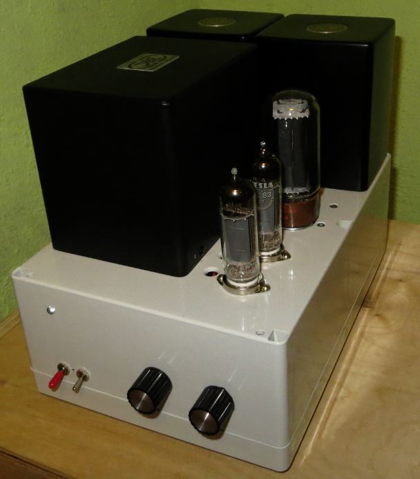

Он же на других лампах SE EL 83

Вот еще однокаскадный одноламповый SE EL 83

И такой однокаскадный одноламповый SE 6Э5П

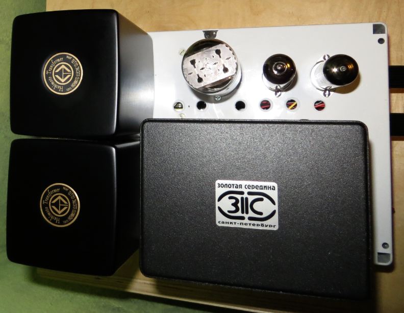

SE EF800+EC360 и SE 6au6+ 6п41с

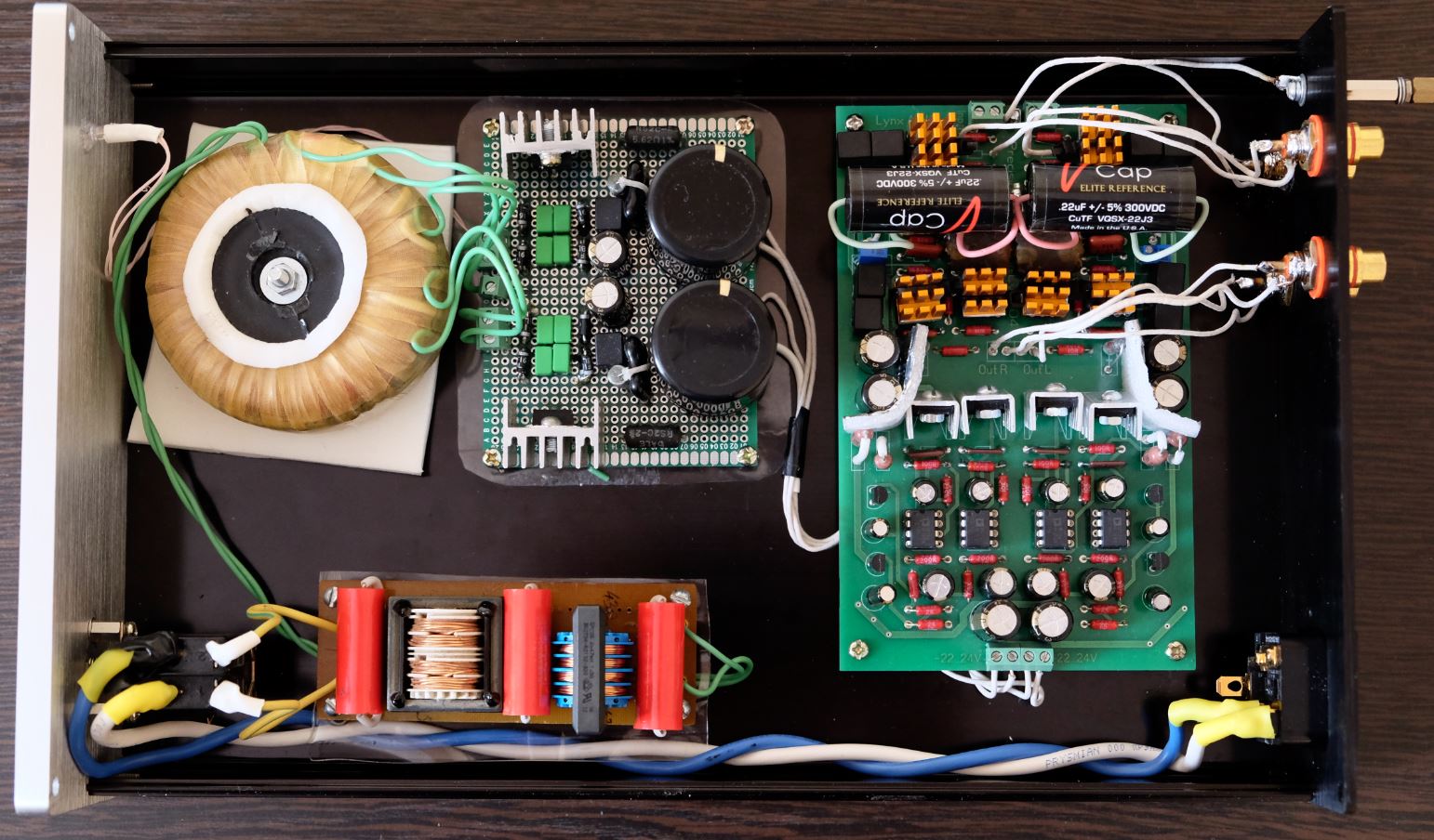

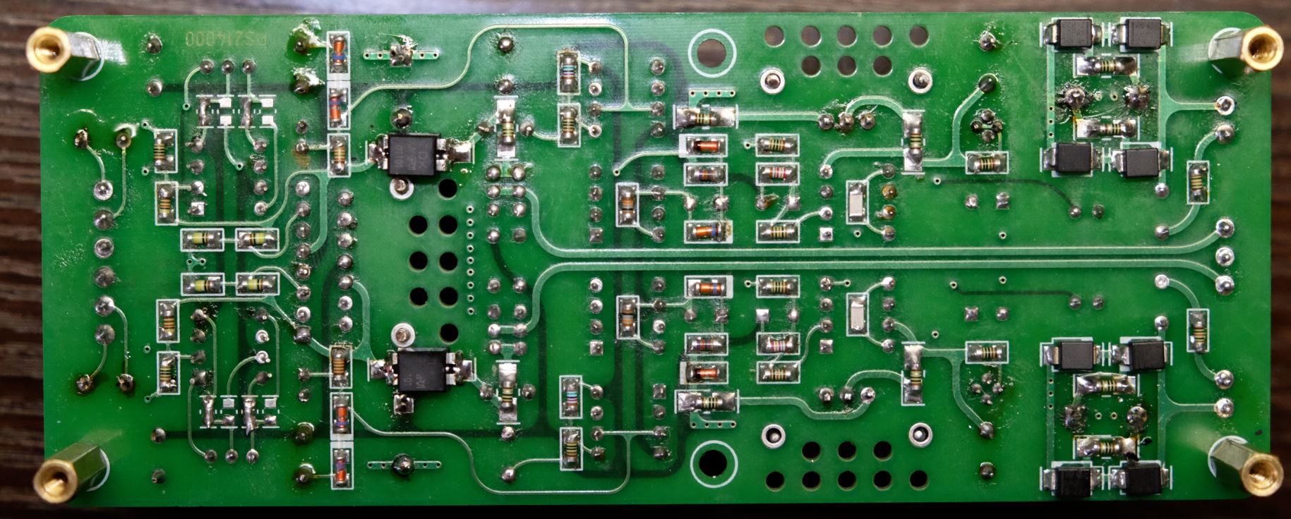

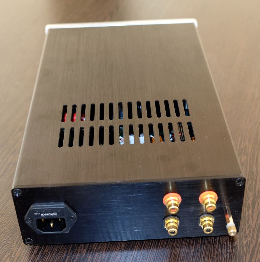

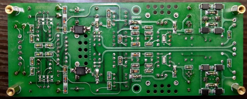

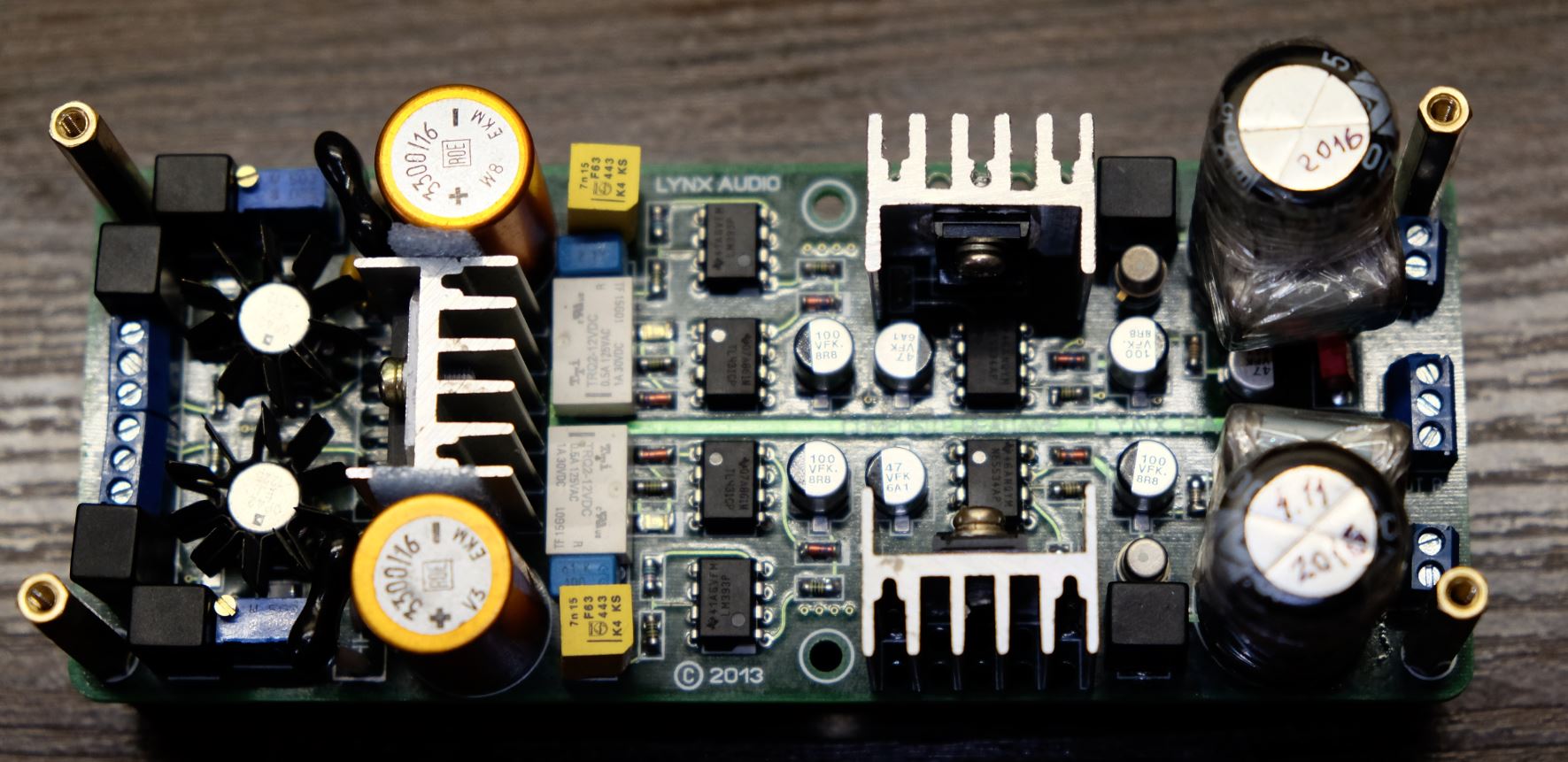

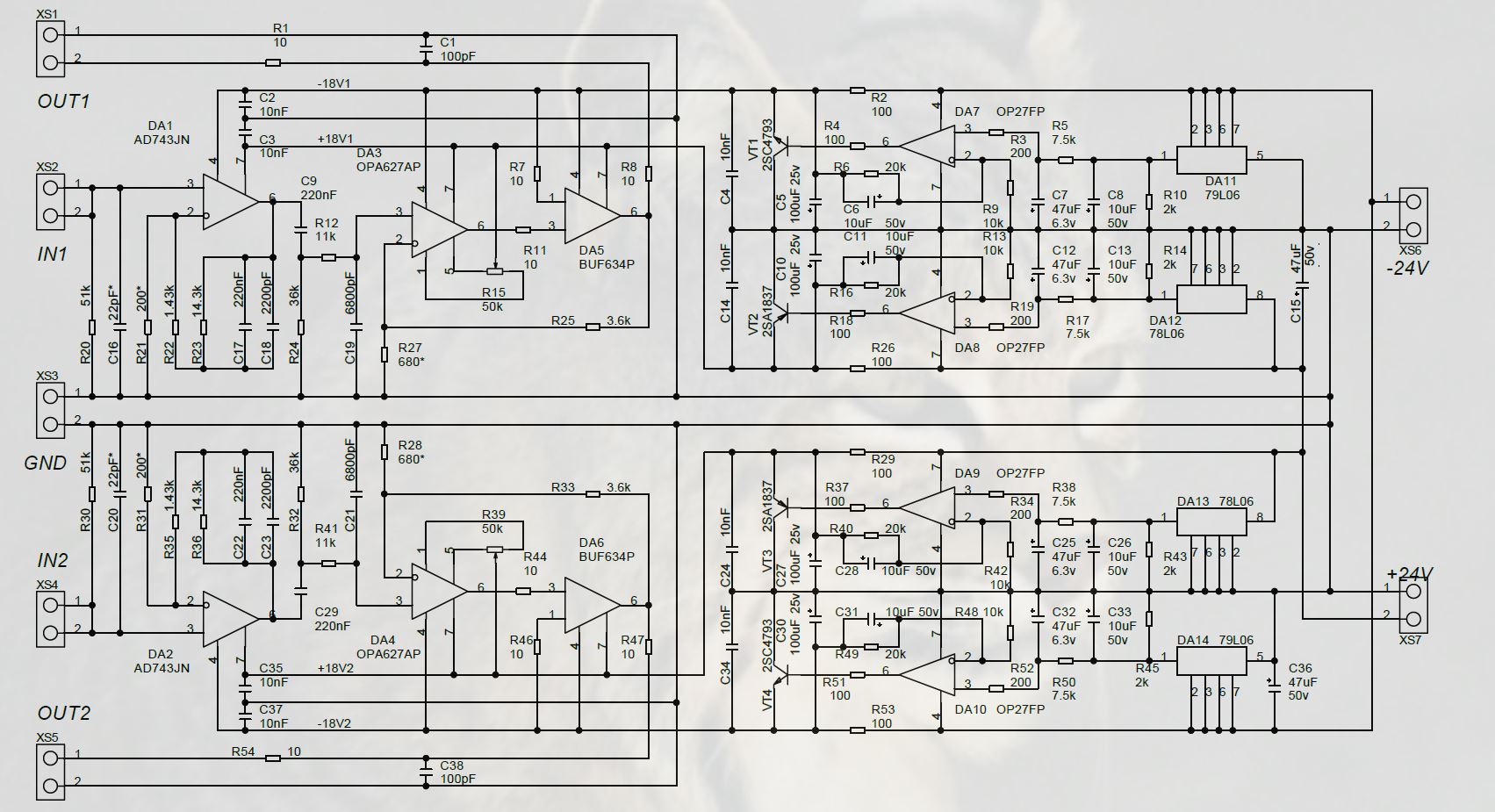

Мне почему то в последнее время стали больше нравится микросхемные усилители и фонокорректоры, без межкаскадных конденсаторов, то есть с двух полярным питанием.
Фонокорректор собранный на основе проекта и печатной платы от Дмитрия Андронникова
LYNX 04

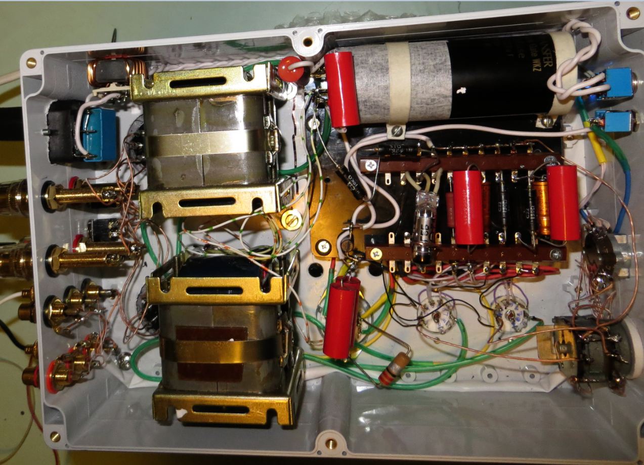

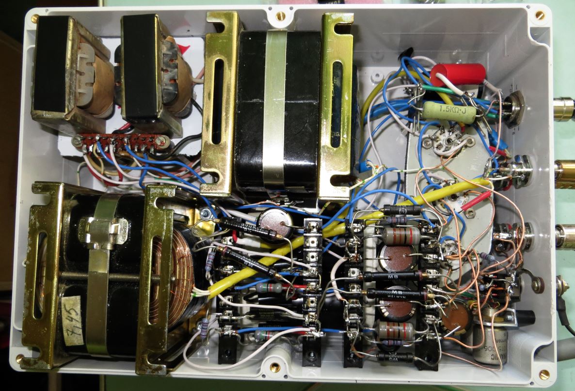

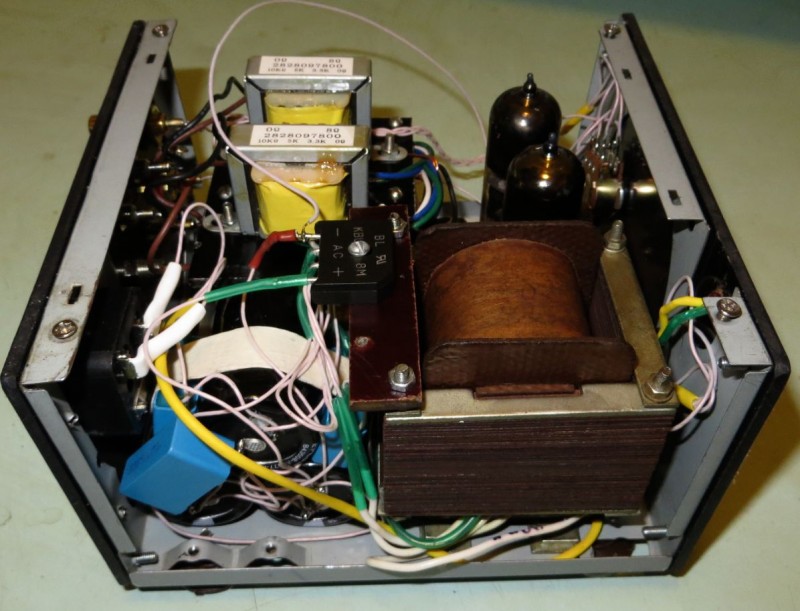

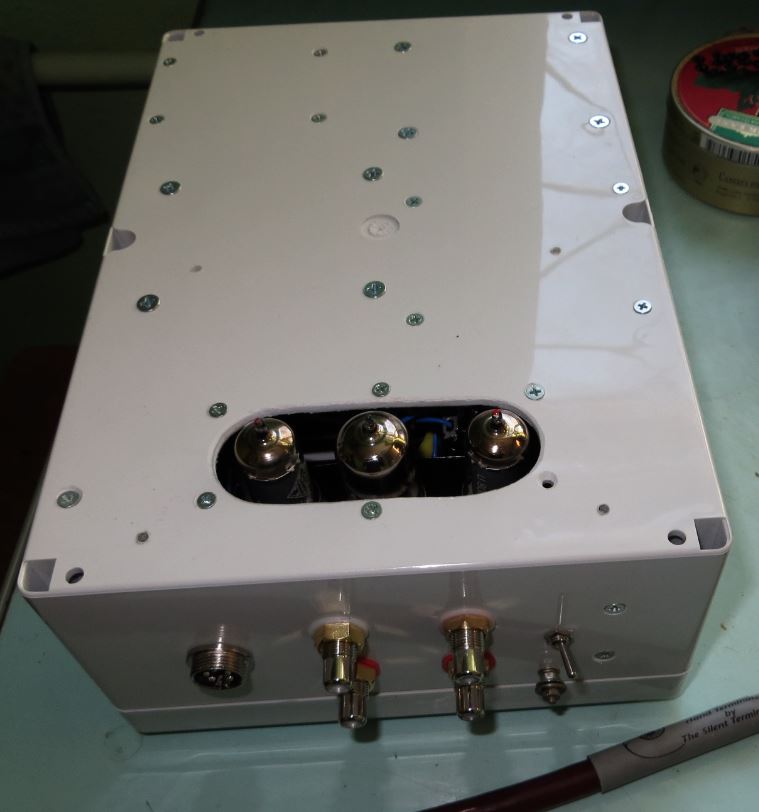

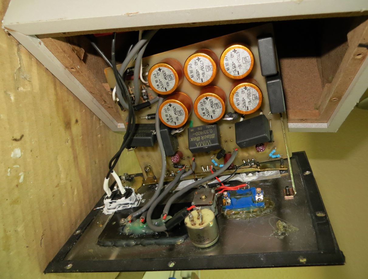

Хотя есть и ламповый фонокорректор:
Фото фонокорректора на BG - 1.JPG (47.48 КБ) 9380 просмотров
Фото фонокорректора на BG - 2.JPG (51.49 КБ) 9380 просмотров
