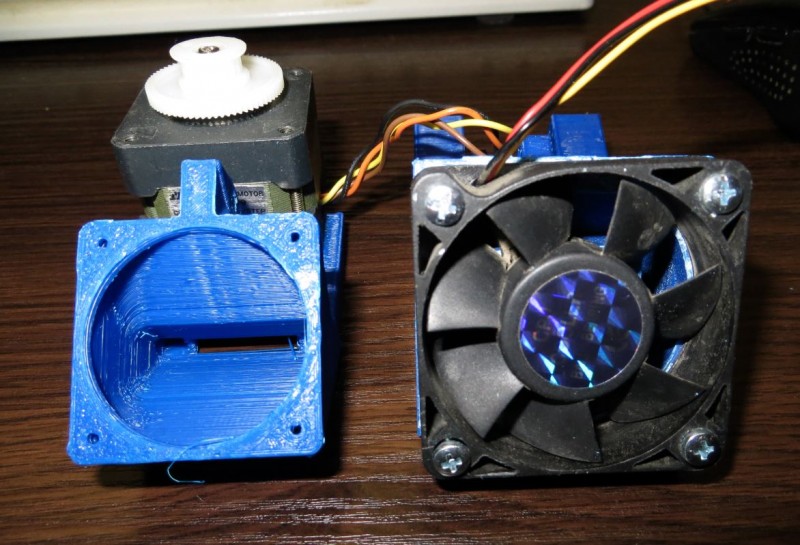

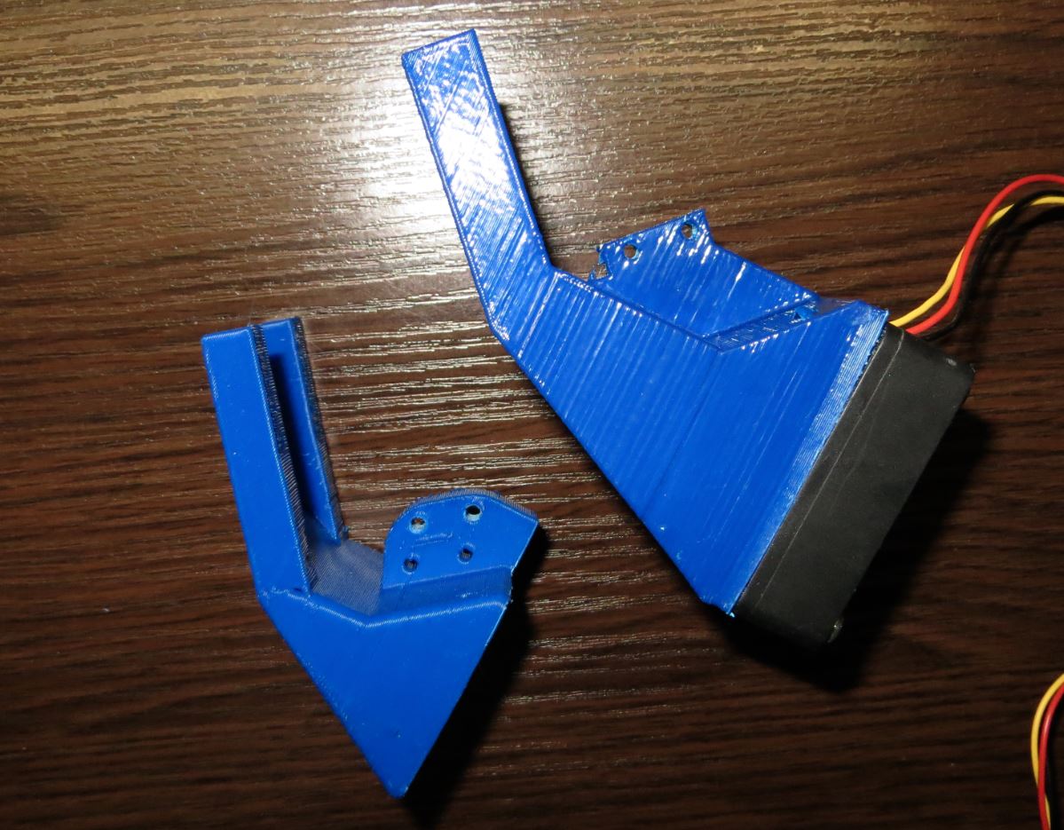

Решил попытаться сделать обдув на вентиляторе следущего типоразмера - 50 мм. Сейчас стоит -40 мм.
Нарисовал по аналогии с предыдущим обдув. Но модель получилась неудачная - пролетел с нижней плоскостью - нижняя плоскость получилась ниже сопла на 2 мм, а должна была на 3 мм выше сопла быть. Печаталась больше 3 часов, а обдув на 40 мм печатался меньше часа. И модель напечаталась хорошо, но при остывании пошли мелкие трещины - пришлось дихлорэтаном всё замазывать.
Хотя если прижмёт нужда - то можно отпилить штаны по наклонной плоскости и будет нормально работать. Или он вполне мне подойдёт для ВУЛКАНО - у того сопло ниже и как раз всё нормально встанет.
Вот такой опыт с 50 мм вентилятором:

Может лучше на турбинку перейти? Не надо раструб воздухособирающий делать, только воздухораспределитель
Хотя я обдув на АБС практически не использую, висит односторонний да и висит. Чуть чуть дует, и этого мне вполне достаточно, чтоб поддержки мертво не прилипали и мосты не провисали. А больше то от обдува на АБС ничего и не надо.

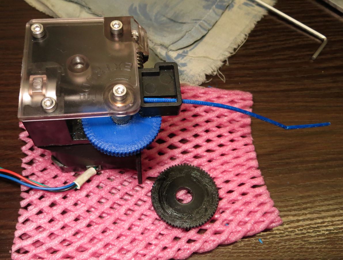

Вот напечатал из АБС шестерню, даже рисовать самому не пришлось на известном сайте всё есть. И даже работает. Но блин шлифует пруток или ломает его. С другой стороны скорость отката меньше (ограничена скоростью шагового двигателя и передаточным числом). Вот и задумался ставить или не ставить?Lenivo писал(а): ↑29 авг 2017, 09:05Пришёл новый заказанный экструдер и нарвался на брак.
Бракованный экструдер. У ведущей шестерни вал насажен со смещением от центра. В итоге с одной стороны ведущую шестерню заклинивает, а с другой стороны шестерня выходит из зацепления. То есть экструдер не работает, вообще не работает, даже одного оборота не делает.
Блин заказал ещё одну шестерню - 350 рублей. Но ждать-то сколько, пока приедет!!!

Re: Вариация "SmartrapCore" на рельсах [Lenivo]
Зато дистанция отката меньше

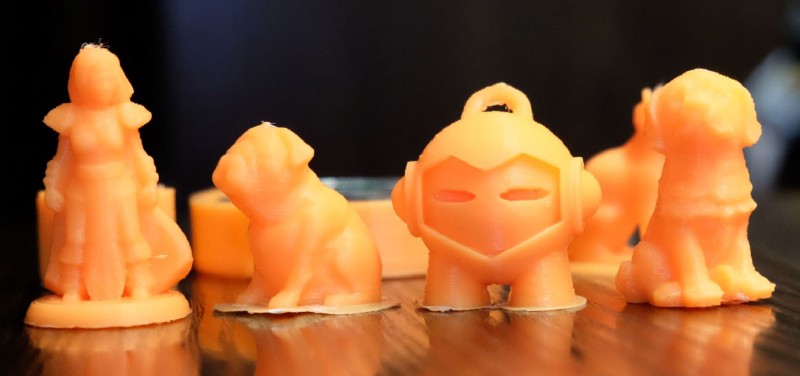

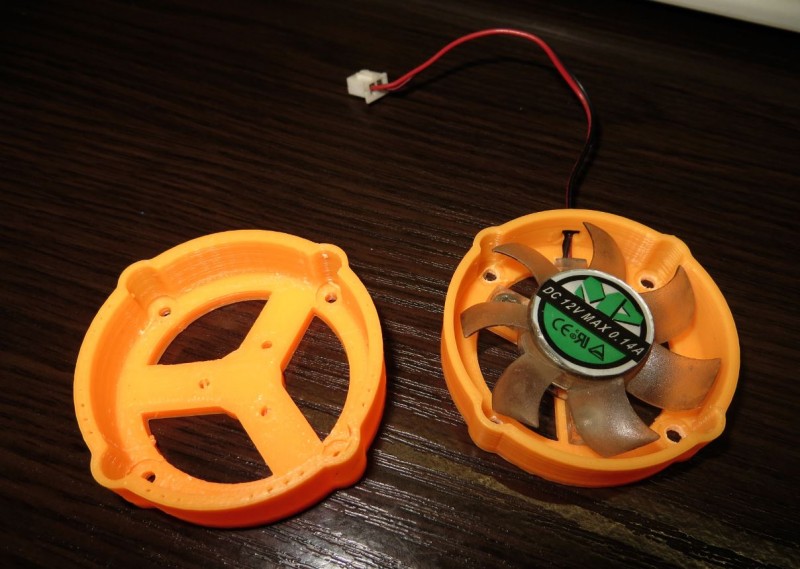

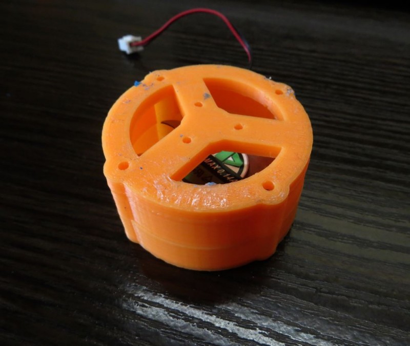

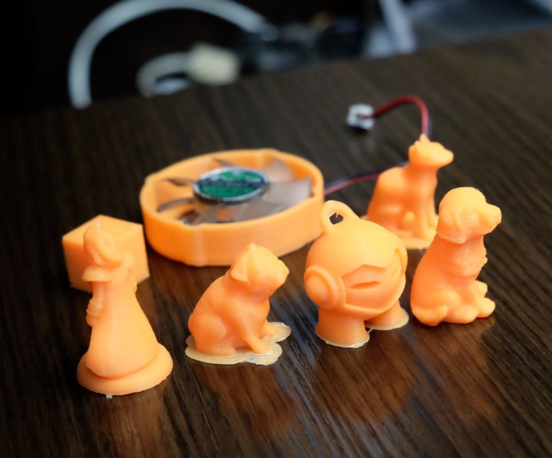

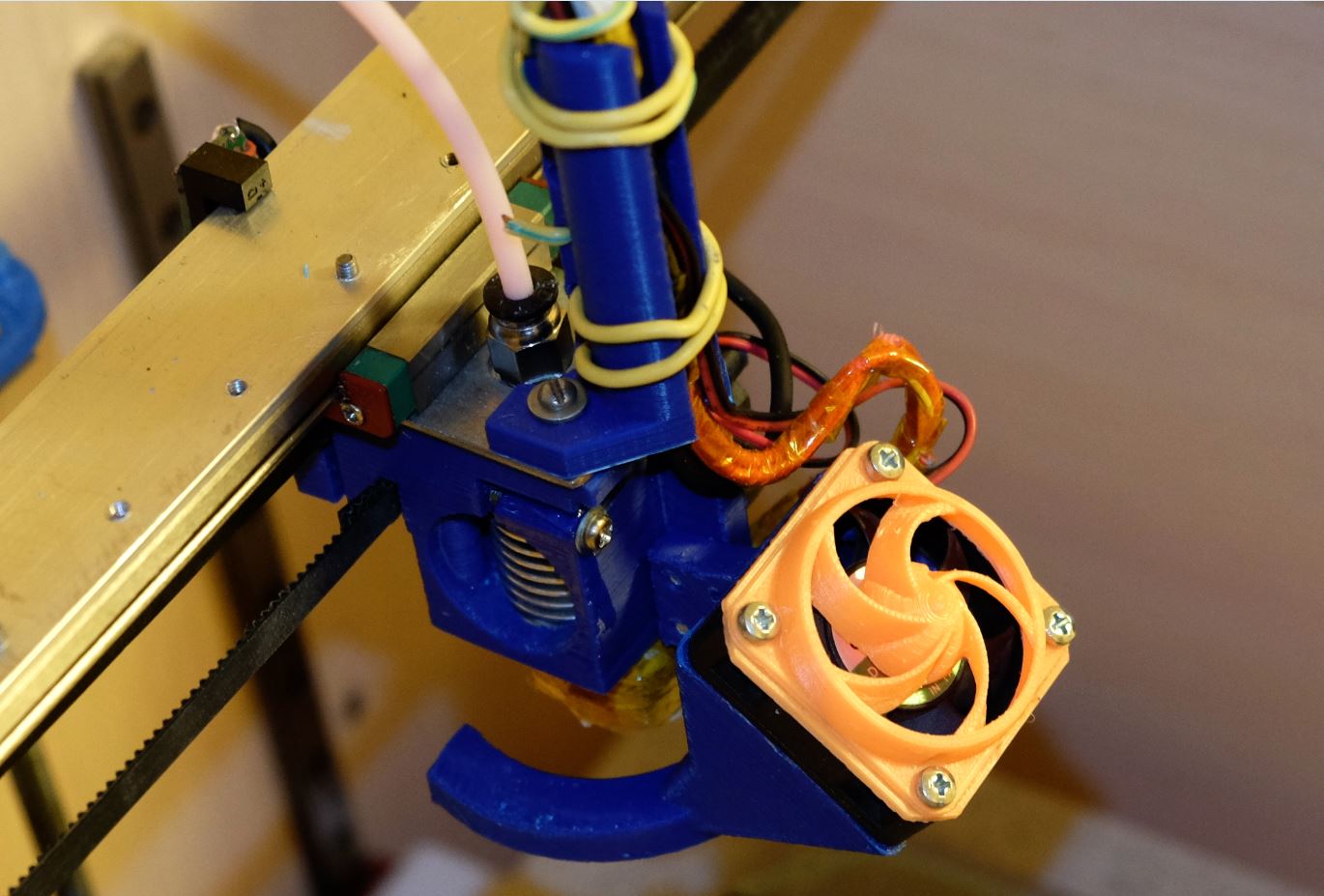

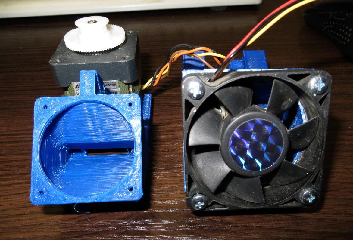

Накладка на вентилятор, для увеличения воздушного давления от вентилятора.

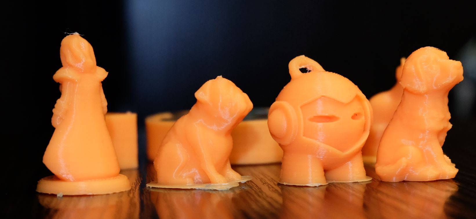

Немножко моделей для оценки качества печати. Модели маленькие - самая высокая - 3,5 см в высоту.
Слой 0,2 мм, сопло 0,4 мм. Пластик АБС от Грега. температура печати 253 градуса. Температура стола 100 градусов.
Фигурки без доп обработки. Обдув 90%.

Как по мне - отличный результат. Нахлобучка на кулер реально чем то помогает?

Зависит от формы лопастей вентилятора - у меня есть два "свободных" вентилятора на 40*40*10 мм - по 0,9w - так у одного почти нет эффекта, а у другого почти 30-40% добавляет. Как определить - сверху к работающему вентилятору (подсоединённому к воздуховоду) поднести руку - если есть "противоход" воздуха от вентилятора, значит эта накладка будет работать. А если нет противохода воздуха - то эффекта не будет, а может и хуже будет. Короче если дует "обратно" - лучше поставить.

А нельзя по подробнее? Очень интересно на тему печати греговским абсом с обдувом... Добавляет % - к чему?Зависит от формы лопастей вентилятора - у меня есть два "свободных" вентилятора на 40*40*10 мм - по 0,9w - так у одного почти нет эффекта, а у другого почти 30-40% добавляет. Как определить - сверху к работающему вентилятору (подсоединённому к воздуховоду) поднести руку - если есть "противоход" воздуха от вентилятора, значит эта накладка будет работать. А если нет противохода воздуха - то эффекта не будет, а может и хуже будет. Короче если дует "обратно" - лучше поставить.
Накладка к изначальному потоку от кулера?

Потоку воздуха через НЕОПТИМАЛЬНЫЙ воздуховод от кулера.
Хотите более точного понимания процесса? В солидворксе есть моделирование воздушного потока от вентиляторов - но у меня пока руки не дошли освоить эту функцию.
Просто, столкнулся, что с одним вентилятором накладка дает эффект, а с другим вентилятором эффекта нет. Вентиляторы , одной мощности и одного типо размера, только форма лопастей разная.

Тут эффект как я понимаю в том, что эта накладка выравнивает косяки проектирования ветряка. Если у ветряка есть срыв потока и выдувание в обратную сторону - эта турбина поможет за счет упорядочивания набегающего воздуха. Воздух, который уже слегка "подкручен", не срывается с лопастей, а идет дальше, в трубу. Если кулер нормально отрабатывает - то накладка ему побоку, или даже мешает.

Нет, скорее всего , воздух идет между боковой стенкой и краем лопасти. А высокие боковые стенки не дают расходиться воздуху в стороны, и направляют опять в лопасти вентилятора.Alex Post писал(а): ↑03 окт 2017, 07:18Тут эффект как я понимаю в том, что эта накладка выравнивает косяки проектирования ветряка. Если у ветряка есть срыв потока и выдувание в обратную сторону - эта турбина поможет за счет упорядочивания набегающего воздуха. Воздух, который уже слегка "подкручен", не срывается с лопастей, а идет дальше, в трубу. Если кулер нормально отрабатывает - то накладка ему побоку, или даже мешает.
Вот я наложил неудачный корпус и получил аналогичный эффект увеличения тяги. Хотя небольшие лопасти тоже влияют но не так сильно как стенки и кольцо (или правильное сужение ) около стенок .
