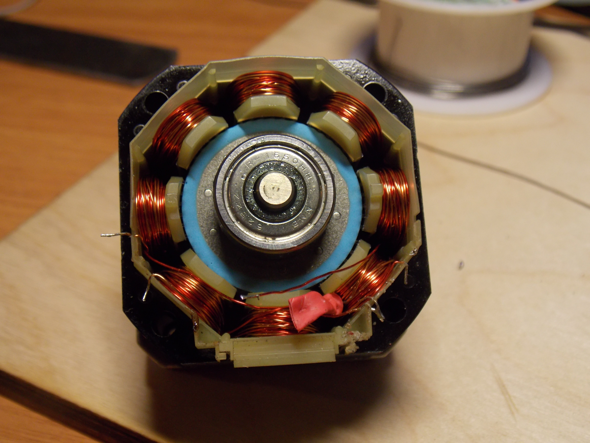

Мне так вообще приходилось переделывать обмотки

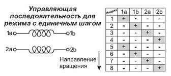

MoG писал(а): Как можно проверить шаговики?
теоретически подавая напряжение на обмотки в нужной последовательности он должен немного прокручиваться... на практике так никогда не извращялся...
Что то типо такого Вам нужно
Последний раз редактировалось wolfs_SG 10 фев 2016, 08:10, всего редактировалось 1 раз.
