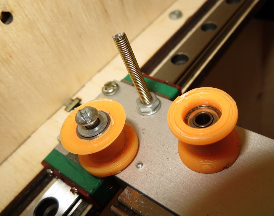

Непрочитанное сообщение Lenivo » 09 окт 2017, 12:29
Shaman писал(а):
09 окт 2017, 10:55
Вот я посмотрел фотки и думаю, что гладкие шпули точно зря. 623F там прям точно к месту и идеально вписываются. Разве что только шпули есть, а 623F нету.
А на передние ролики я 624F поставил, как по мне удобнее чем обычная конструкция. А если шпулю печатать так и вообще лучше всего, просто с двух сторон вложу подшипники в шпулю и все.
Просто ещё не приехала куча комплектующих, вот и примеряю разные варианты. А плоская шпуля и не влезет - у неё диаметр 18 мм , то есть для двух надо места 36 мм - а там 30 мм.
На зубчатой шпуле есть подшипник - у меня куплены с внутренним диаметром 5 мм. Но я сделал вариант без затяжки подшипника. Вот тут всё расписал :
viewtopic.php?f=25&t=127&start=240
Но ......подвергся критике.
По гладким роликам -вот такие варианты напечатал, пока идут подшипники с фланцем:
Сперва напечатал ролик с низкой посадкой подшипников - но мне не понравилась "шатание" его на оси. А если его поджимать сильнее - его подклинивает. Затеи напечатал высокий вариант - со шпилькой и с нижней гайкой - вот этот вариант более жесткий. Но опять же придут подшипники со фланцем сравню и поставлю более понравившийся вариант. А если вдруг потеряются -поставлю такой вариант.
