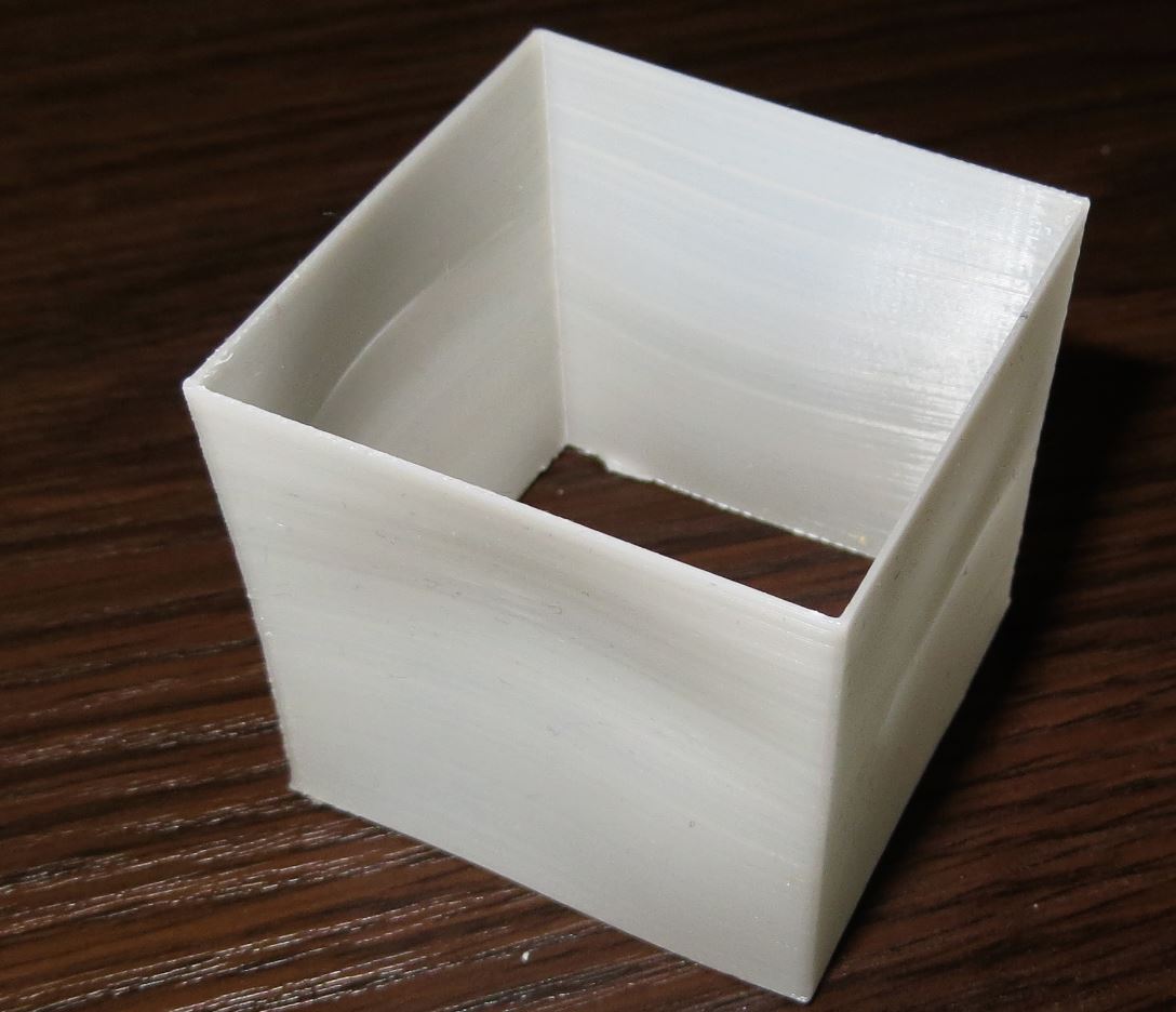

Напечатал тестовый кубик в один слой 40мм*40мм. Стенки напечатало и не порвало - но выгнуло сильно. Раза четыре выдержало прогиб в разные стороны, а только потом расслоилось по центру. АБС бесцветный от Грега - сопло 0,4 мм, 257 градусов, стол 100 градусов. Причем выгнуло после печати, минут через пять.
