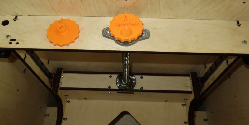

Нет у меня такой фотки........... А крепится оно просто - ШВП в сборе вставляется сверху в стол и крепится двумя винтами М4. Для затяжки гаек М4 торцевым ключом снизу стола есть специальные вырезы.
Вот так?

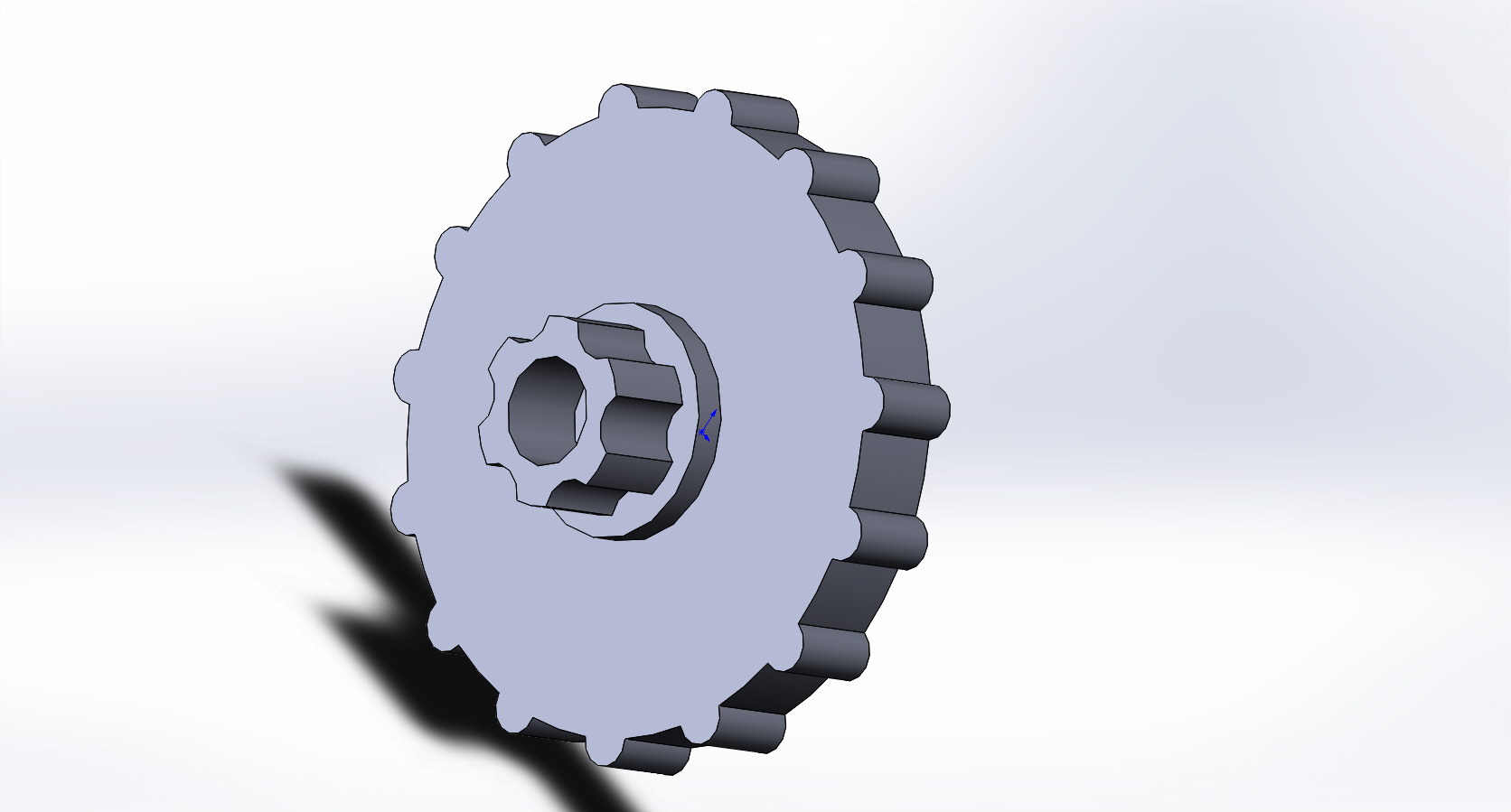

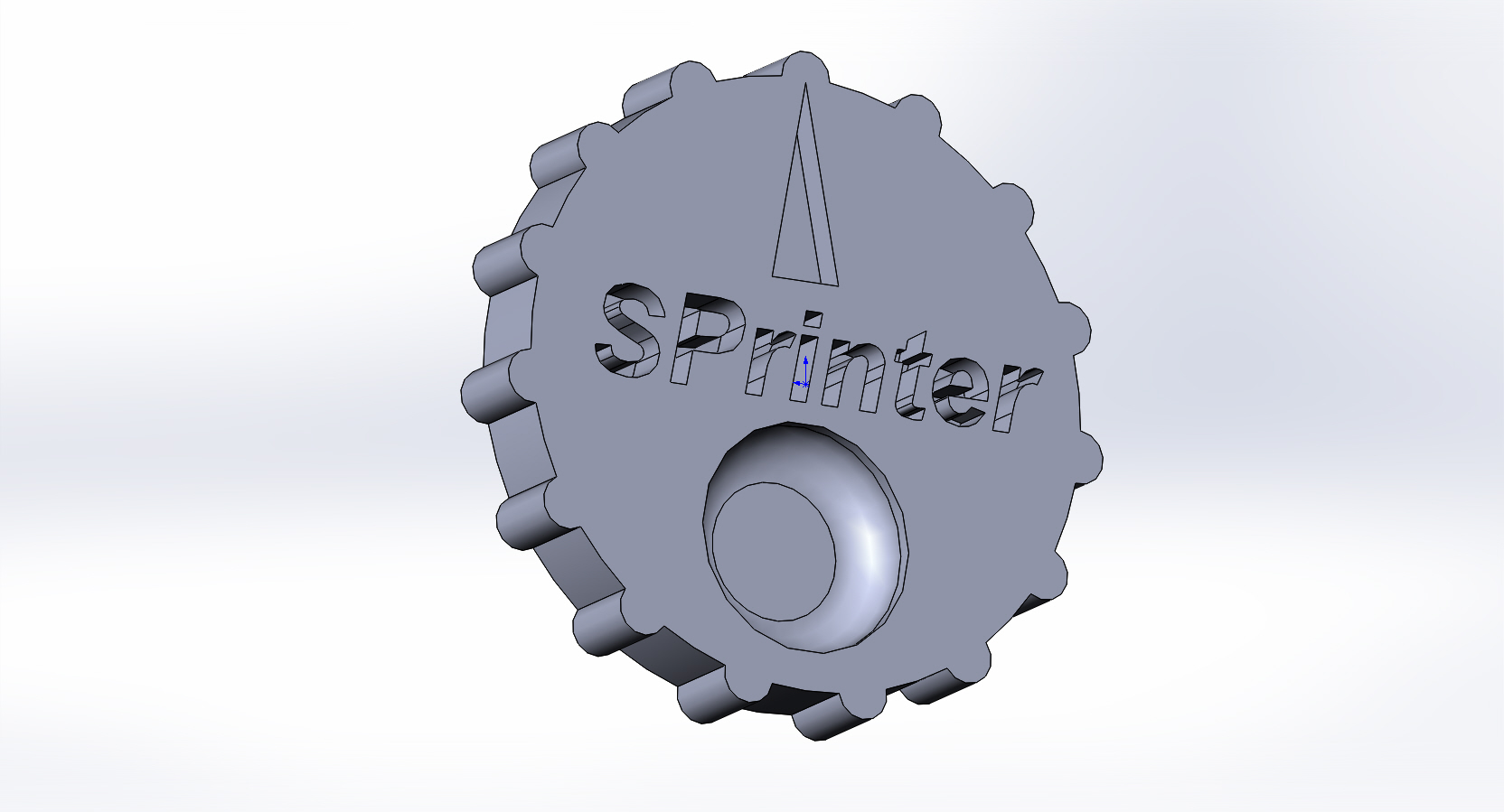

Напечатал также "Крутилку" для оси Z- неудобно за масляную ось крутить, да и корпус, при этом пачкается пальцами. В основном "крутилка" нужна на период отладки, а потом можно и снять. Поставил поддерживающий подшипник сверху на ось Z - с ним мне понравилось больше и звук стал тише. Выступающий хвостовик подшипника вывернул вниз. Ось ШВП зашла только на половину - а во вторую половину втулки подшипника и вставил "Крутилку".
Krutilka.zip
(689.58 КБ) 340 скачиваний
Как всегда с первого раза не попал - пришлось печатать вторую с увеличенным размером на 0,2 мм.

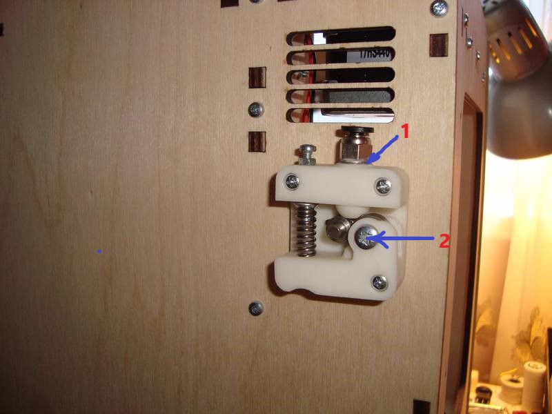

При сборке экструдера возникло несколько вопросов:
1. Если нет резьбы для пневмофитинга, ее нарезать метчиком М10х1.5? Пневмофитинг надо вклеивать или достаточно просто закрутить?
2. Какой должен быть осевой винт под прижимной подшипник? На фотке явно М4. На моем же экструдере отверстие под М3, на этом винте подшипник 624z неприятно болтается. Если использовать винт М4, нарезается резьба в прижимной детале, верно?
Непрочитанное сообщение 3D-SPrinter » 08 ноя 2017, 23:02
1. Вроде, я давно уже во всех экструдерах для КИТов резьбу нарезаю. :? Но если эта деталь оказалась без резьбы, то надо нарезать хитрым метчиком 4/8х27. А можно капнуть ацетона и аккуратно завинтить фитинг в размягчённый АБС. Пневмофитинг желательно вклеить циакрином, а ещё лучше специальным клеем для твёрдых пластиков.
2. Винт М4. Под него желательно нарезать резьбу и тоже посадить на клей.
