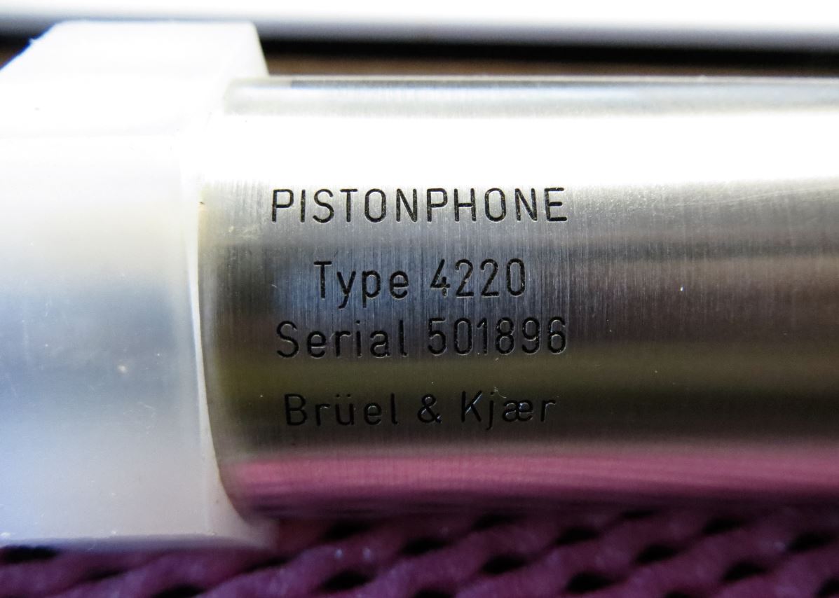

Для настройки микрофонов служит вот такое устройство - ПИСТОФОН
Сравнивал с микрофонами с бытовыми капсулями - превосходство сразу чувствуется.

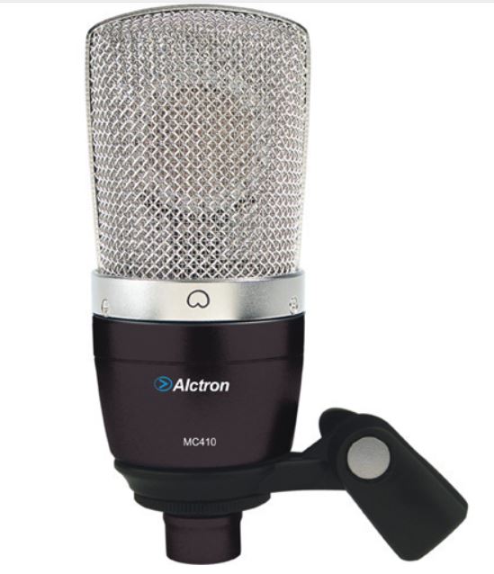

Решил тут побаловаться и купить более-менее нормальный микрофон с конденсаторным капсюлем 34 мм. Самый дешёвый из таких - нашёл только модель.
ALCTRON MC410.
Это конденсаторный микрофон с усилением на полевом транзисторе в первом каскаде - FET 2SK30A-Y. Для работы микрофона требуется фантомное питание 48 вольт. Микрофон выдает на выходе аналоговый сигнал, который тоже надо чем то оцифровать.
Я покупал вот здесь:
https://ru.aliexpress.com/item/Mc410-co ... 0.0.P1FLQF
Приятно, что доставка входит в цену и доставляется очень быстро - 18 дней до меня добиралось. Некоторые пишут, что до них ехало всего 10 дней - И ЭТО БЕСПЛАТНАЯ ДОСТАВКА(!!!). Мне обошлось чуть меньше 3 т.р. - покупал по скидочной акции.
ALCTRON MC410.JPG (46.8 КБ) 44780 просмотров
Вот так выглядит вместе с самодельным блоком фантомного питания и дешёвой карточкой для оцифровки звука. Эта карточка очень не плоха и имеет очень низкий уровень своих шумов.
Пишет достаточно высоко - до 21-22 кГц у меня дотягивает.
Внешний вид и исполнение на " очень хорошо". Реально, понравилось качество изготовления. Корпус полностью металлический и сам микрофон, довольно, тяжёлый - увесистый.

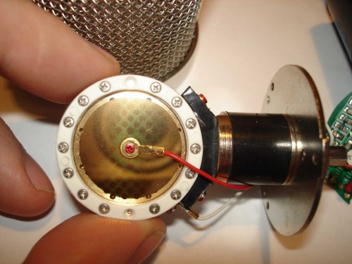

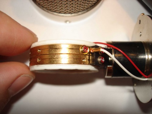

По внутренностям - фото капсюля -не моё ( Пока не разбирал отсек капсюля).
ALCTRON MC410 10.JPG (48.48 КБ) 44780 просмотров
ALCTRON MC410 11.JPG (35.12 КБ) 44780 просмотров
ALCTRON MC410 12.JPG (63.97 КБ) 44780 просмотров

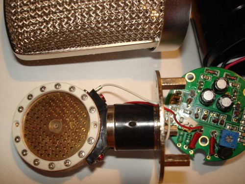

Фото платы усиления микрофона (это мои фото):
В первую очередь, интересовало исполнение платы усиления и конкретные марки деталей, так как в интернете есть несколько вариантов внутренних плат. У меня достаточно нормальная плата из того, что могло бы , быть.
Плата явно пром пайки, а потом достаточно коряво допаяно несколько деталей и проводков. Часть деталей не пропаяны - надо допаять. То, что допаивали в ручную - не отмыли от флюса. В микрофонах это критично.
Детали качественные, но из эконом сегмента. Провода от платы до разъёма - пром стандарт, хотя могли бы поставить микрофонные.
Играет из коробки и очень не плохо. А выглядит очень хорошо. Но по звуку ожидал большего - маленький уровень выходного сигнала. Явно надо профессиональную аудиокарту с дополнительным предусилителем.
Небольшие переделки видятся следующие:
1. Пропаять, детали, где не пропай.
2. Поменять лужёные внутренние провода на нормальные от микрофонного кабеля.
3. Заменить конденсатор, который стоит сразу после капсюля на высококачественный полистирольный (почему то в микрофонах на этом месте именно эти конденсаторы лучше всего себя показывают).
4. Поменять электролиты на аудиосерию.
Подобрать нормальный межблочный микрофонный кабель. Свой блок фантомногот питания спаял из очень хороших конденсаторов и со стабилизацией выходного напряжения.В питании стоят НИЧИКОНЫ 470 мкф*100 вольт, а на сигнале стоят биполярные конденсаторы с Фокал , снятые с кроссоверов с фокаловских колонок. Трансформатор - японский "ТАМ аудио".

У меня имеется в наличии капсюль MK102 от измерительного комплекса RFT MV102
http://www.elektroakustika.cz/rft_mv102.html
Но на имеющиеся микрофонные преды - RFT MV201 ( http://www.elektroakustika.cz/mv201.html) у меня нет переходника на этот капсюль. А на преды - транзисторный и ламповый Bruel & Kjaer Type 2613 - у этого капсюля не подходит резьба. Но у меня есть база для капсюлей от немецкого шумомера куда этот капсюль подходит по резьбе. Но данная база не имеет внутреннего кольца как на оригинальном RFT MV102 , но в принципе работает. Переделал кучу схем и ламповых и транзисторных - результаты мне не нравились.
А вот крайняя переделка - результат очень мне понравился.
Схемы вот с этого английского сайта:
http://russelltechnologies.co.uk/microphones.html
Сайт посвящён схемам для переделки студийных микрофонов, Октавы -МК012, в том числе, но не только. На сайте продают печатные платы для переделок и выложены разные схемы переделок для микрофонов.
Вот такая переделка мне понравилась
ШОК-Октава 3.jpg (39.95 КБ) 44690 просмотров
Я решил , на пробу спаять на макетке, эту схему - все детали купил сходу в Промэлектронике. Единственный ОЧЕНЬ трудный момент по деталям - это резисторы 1 ГоМ (Гига ом). Но я их выловил на е-вау и купил. Схемку спаял, по приходу, данных резисторов. Спаял на китайских резисторах - 0,125 ватта и китайских электролитах. Единственно купил их, по количеству, в 4 раза больше и отобрал те детали, у которых параметры по лучше. Конденсаторы, по еср, в три раза значения различались. Межкаскадные конденсаторы - первый конденсатор -полистирол , второй МКТ - это винтажные конденсаторы из старой техники. Их тоже надо мерять - могут быть очень хорошие, а могут быть параметры в разы хуже , чем у электролитов. А по виду будут одинаковые и выпаянные из одного места.
Для работы микрофону нужны дополнительно: блок фантомного питания и звуковая карта для оцифровки звука, но можно и напрямую в компьютерный вход для микрофона подключать. Выдаст чуть хуже звук и если выгорит от своих криво спаянных схем - будет очень дорого чинить компьютер, поэтому безопасней с внешней картой за 100 рублей.
Настройка заключается в точном выставлении 48 вольт на блоке фантомного питания и подстроечником в микрофоне нужно выставить напряжение смещения первого транзистора -3 вольта. На схеме напряжения указаны. Но следует учитывать, что без корпуса микрофон жутко фонит, поэтому я оборачивал пленкой и фольгой, соединённой с землёй. Это убирает фон полностью у микрофона. Также следует подождать несколько минут после включения - медленно заряжаются конденсаторы и устанавливаются напряжения в схеме.
Звук даже с китайскими деталями получился очень хорошим. Но я поменял конденсатор для питания транзисторов на самый лучший (по моим ушам) на ROE серия ЕК 22 мкф на 40 вольт - коричневый в бакелитовом корпусе.
Звук с таким конденсатором стал гораздо-гораздие. Хотя капсюль и рассчитан на работу с напряжением поляризации +200 вольт, здесь он отработал с напряжением 48 вольт. То есть можно использовать такой микрофон для записи звука - голоса или других источников звука в ближней зоне - 10-15 см - дальше уже чувствительности не хватает (измерительные хорошо пишут с 1 метра и далее), с обычным стандартным фантомным питанием без дополнительного блока питания.
Схема, по звуку, мне очень понравилась и можно наверное, её на более лучших деталях реализовывать. Звучит лучше китайского Alctron MC410 -звук мягче, более лучше проработаны микротембры. Если сравнивать со звуком , записанным с измерительных микрофонов -он более комфортен для уха, так как тут вторым межкаскадным конденсатором можно обрезать нижние частоты - просто подбором номинала.
