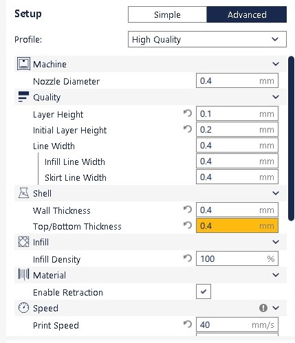

Добрый вечер. Всем большое спасибо за участие в проблеме. Только сегодня добрался до принтера. Принтер самодельный (пластмаска.ру).
С CURA 2.1.2 64 bit (Скачал несколько версий, эту просто попробовал) получилось не сразу, но со следующими настройками удовлетворён результатом на 80%. Заполнение без пробелов. Но шайба с подогретым столом (70 гр) по краям загнулась
. Печатал PLA при температуре 189. Как на Cura сделать отъезд головы от детали по окончании? Правильно ли выбраны параметры? Почему загибает по краям ведь как везде пишут PLA без проблемный пластик?
Непрочитанное сообщение Shaman » 10 окт 2017, 23:15
Если с ПЛА что то происходит, значит слабый обдув.
А каков размер и форма детали? Острые углы на большой детали даже на ПЛА вполне себе загинает.

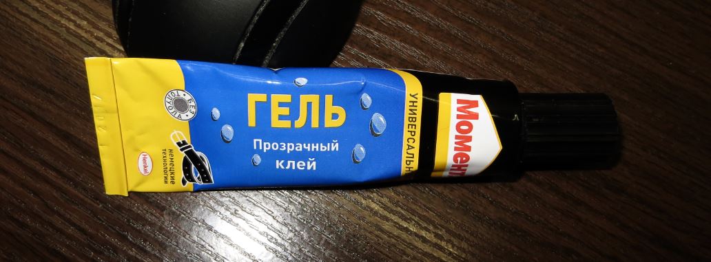

Напечатайте рамку ( "юбку" ) вокруг детали слоев на 10 - 20 с соприкосновением с деталью (параметр "начальное расстояние"=0 мм).
И на какой клей/основу печатаете? Подбор типа сцепления детали с подложкой(стеклом) у каждого свой -кому, что нравится. Кто-то на пиво печатает, кто-то скотчем заклеивает. Я , например, печатаю на прозрачный полиуретановый клей.
Клей для печати.JPG (73.42 КБ) 4956 просмотров
evg-cepilov
Сообщения: 11
Зарегистрирован: 08 окт 2017, 21:35
Откуда: Дзержинс
Непрочитанное сообщение evg-cepilov » 11 окт 2017, 08:15
Хорошо, вечером постораюсь поробовать. Печатаю на клей каляка маляка, другого пока не пробовал.
