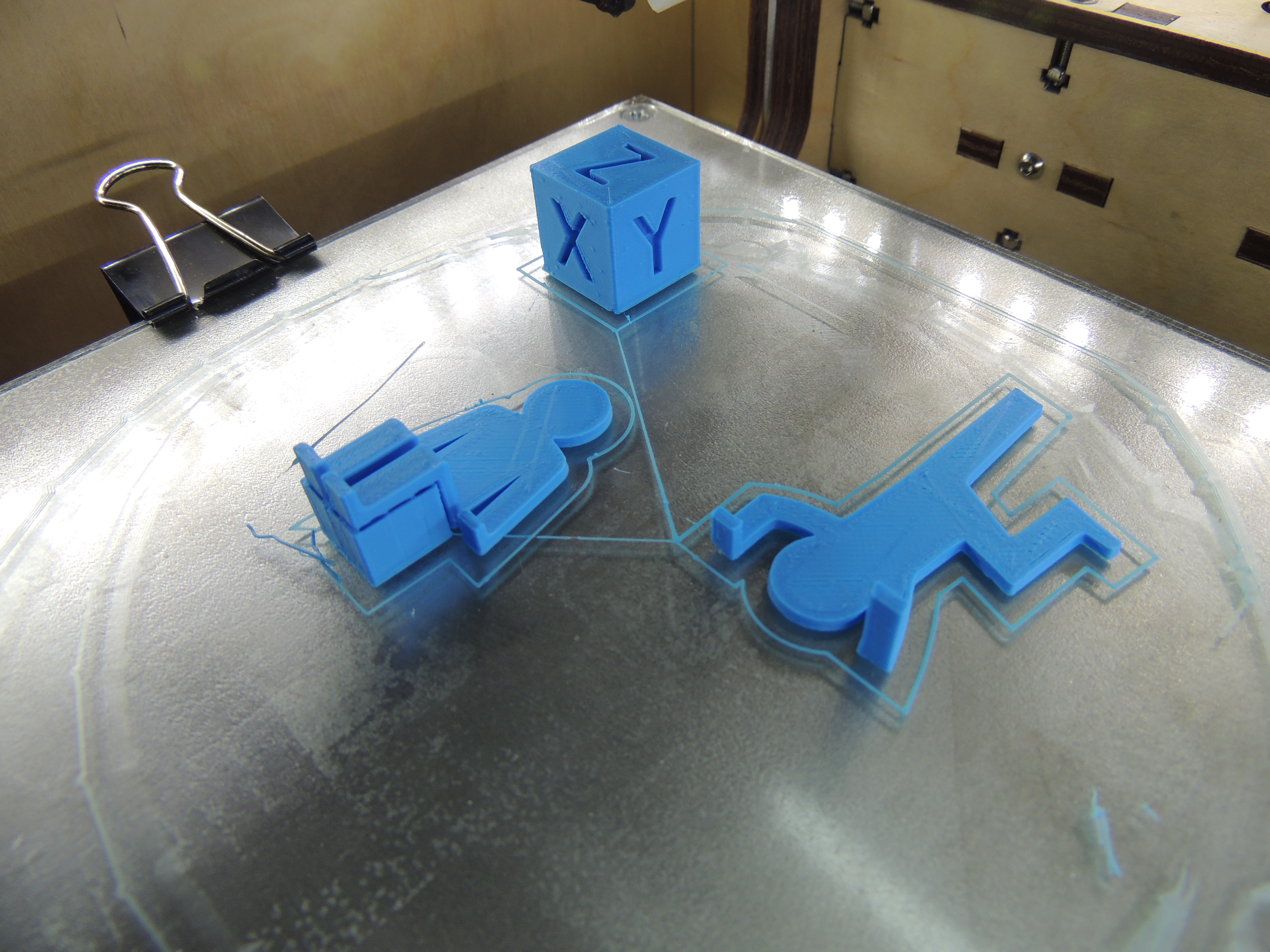

пластик HIPS от FDPlast. температура 240/120, скорость 80-100, заполнение 15. ниже видео, слышно грохот (все звуки от принтера, посторонних нет).
на кубике особенно заметны - небольшие катышки/вкрапления в поверхность, это как раз моменты когда оси "спотыкаются".

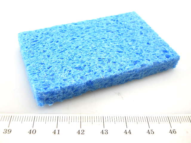

еще. не знаю как народ чистит сопла от прилипшего периодически пластика. я сначала простой тряпочкой, но тут надо быстро, пока хб не задымила. а устав обжигать пальцы - взял губку для чистки жал паяльника. результат отличный, и пальцы целы, и пластик убирает влет, и не плавится если не прижимать надолго!
