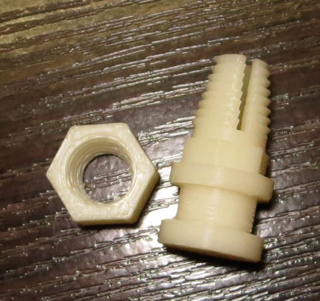

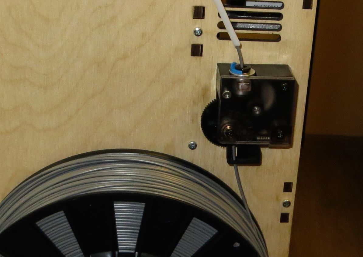

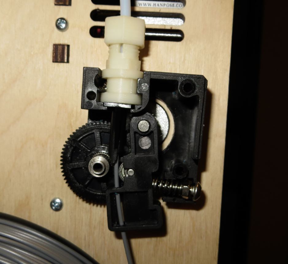

Я поставил покупной экструдер Титан. Его штатный фитинг совсем не держит тефлоновую трубку при работе.
Напечатал проверенный фитинг, только доработал его для Титана. И собрал.
Titan extruder 8.JPG (80.2 КБ) 3859 просмотров

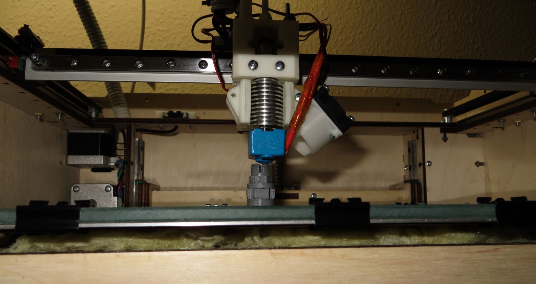

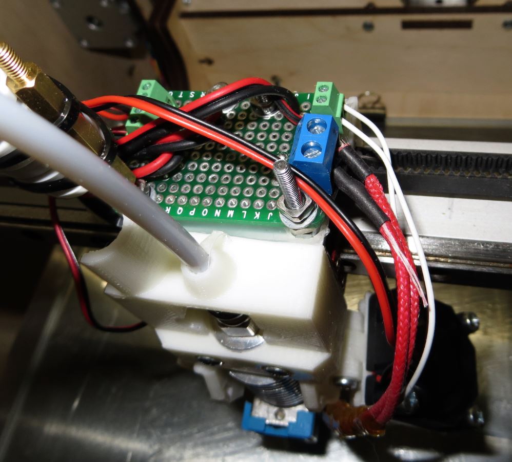

Сейчас решил сделать съёмную колодку для проводов на Хот-енде, чтобы легче было снимать и отсоединять хот-енд и вентиляторы:

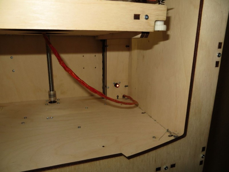

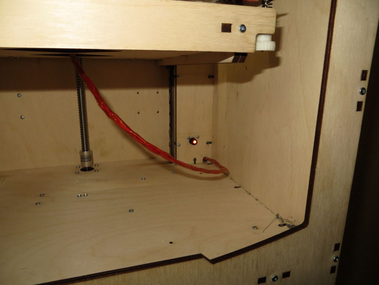

Поставил силиконовую грелку на 220 вольт на стол и сделал неоновую индикаторную лампочку нагрева стола. Провода на 220 вольт провел через другой угол - в стороне от управляющей электроники.

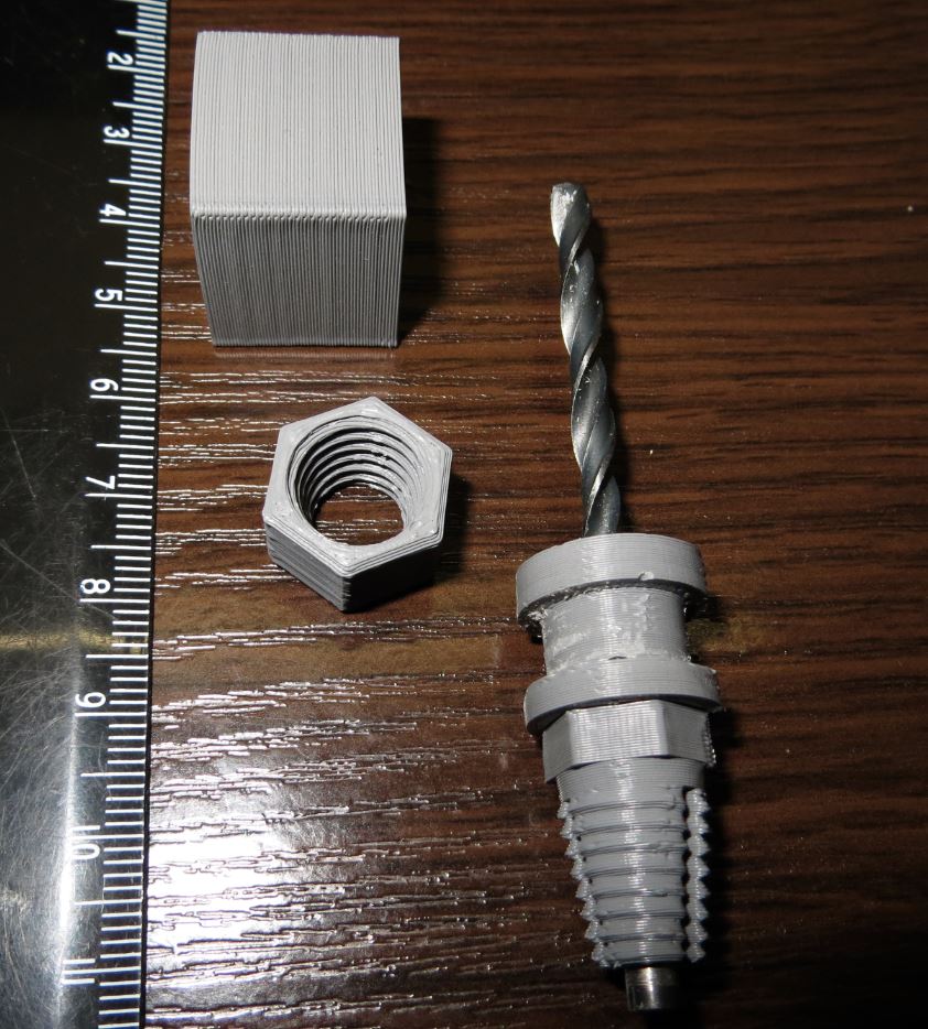

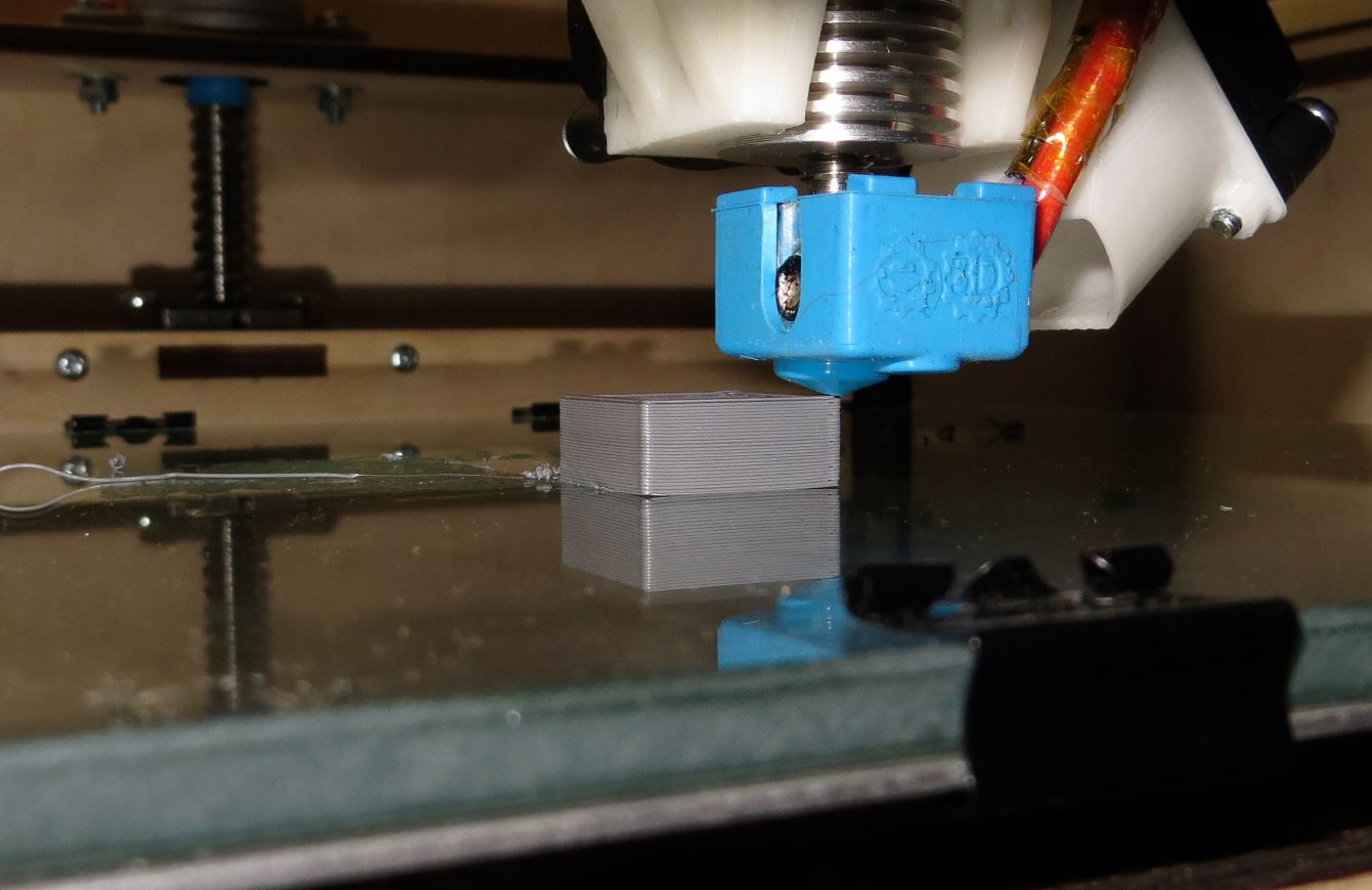

Самая первая печать новым серым пластиком от Грега. Просто поставил СД карту с первого моего принтера и запустил печать и оно напечаталось:
Принтер печатает, печатает с СД карты, но ещё не собран до конца, так как нет кое каких запчастей - например второго вентилятора обдува, вентиляторов охлаждения в подвале. Пока не смонтирована панель управления. И вообще жду Ардуину -Дуэ хочу поставить на принтер 32 разрядную плату.
И да -на фото это вообще первая печать с настройками от первого принтера. То есть механика ещё не разработалась, калибровки не сделаны, пластик не подстроен.
Качество печати можно сравнить - бесцветный фитинг напечатан на первом принтере, серый фитинг напечатан на СПРИНТЕРЕ.

Curcumin
Сообщения: 16
Зарегистрирован: 10 авг 2017, 16:55
Непрочитанное сообщение Curcumin » 31 окт 2017, 11:08
Уважаемый Lenivo, а расскажите (а лучше покажите) устройство Вашего стола с нагревателем на 220В. Что за прослоечка у Вас между алюминиевой пластиной и стеклом? А грелку как приклеели? Просто я для себя выработал решение, но жутко интересен Ваш опыт.
