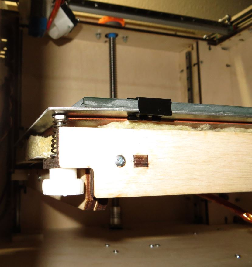

Поставил силиконовую грелку на 220 вольт на стол
Стекло какое то очень толстое на столе, или показалось? Грелка снизу, под алюминькой приклеена? Алюминька миллиметра полтора?
Люминька 1,7 мм, стекло 5 мм. Какой нашел лист дюраля, такой и поставил. Надо бы потолще, но нет в наличии . Лист гнёт . Однако стекло держит плоскость. Так как за две недели ничего лучше не нашёл, то и поставил его. А только потом дошло, блин, силиконовую грелку то, не отодрать будет без потерь . Раз плоскость держит, ну и ладно. А если будет не держать, поставлю стекло 6 мм. С другой стороны, скрепками обеспечивается хороший прижим дюраля к стеклу - он в меру, жесткий и в меру, пружинит.

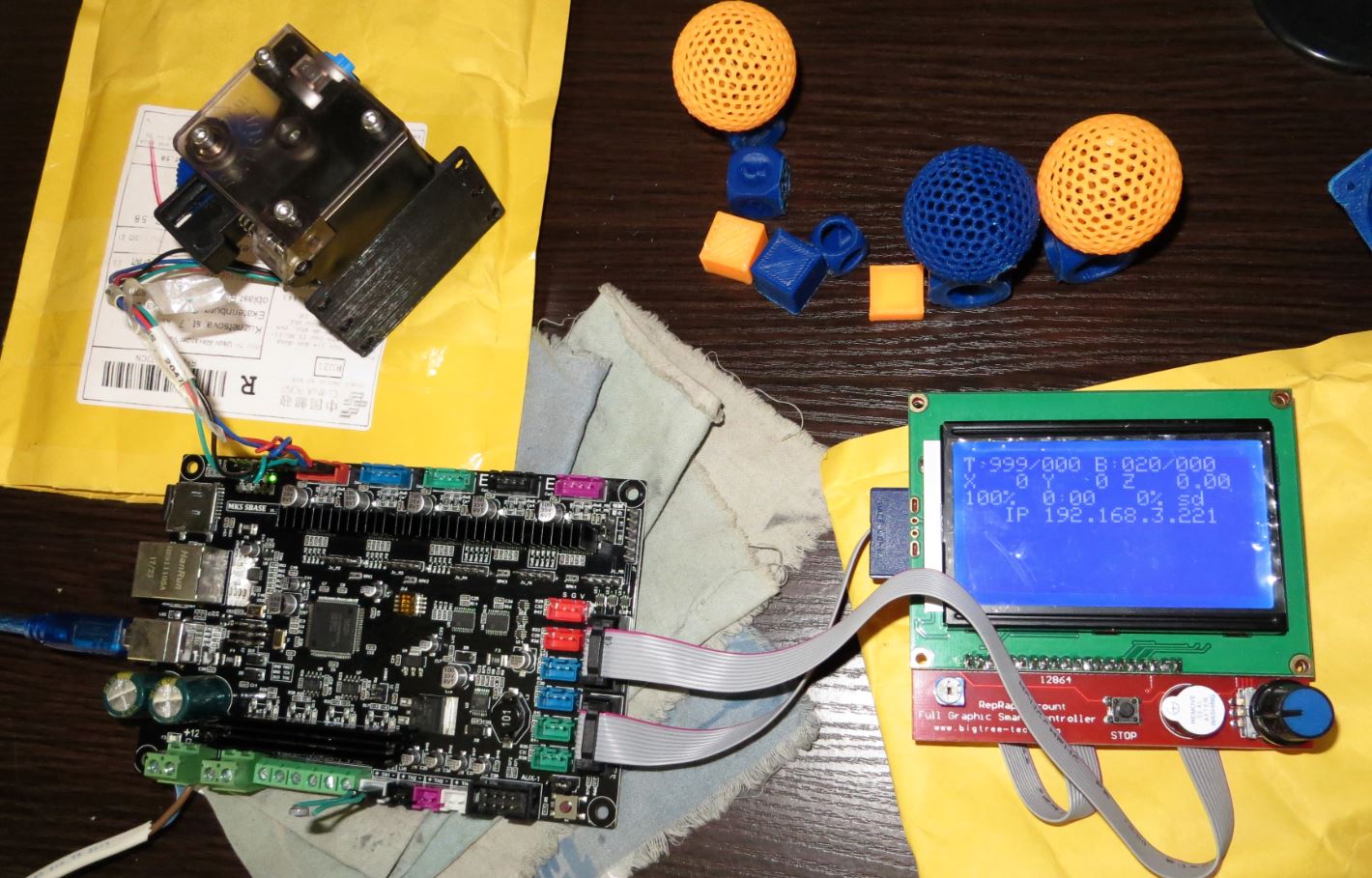

МКС sbase V1.3 - лежит в коробочке и настроена:
Но не понравился интерфейс на обычном экране и то , что отражается только четыре последних файла на СД карте. А продвинутый экранный модуль, что то мне тоже кажется слишком навороченным и дорогим . А ДУО уже на почте лежит, надо забрать .

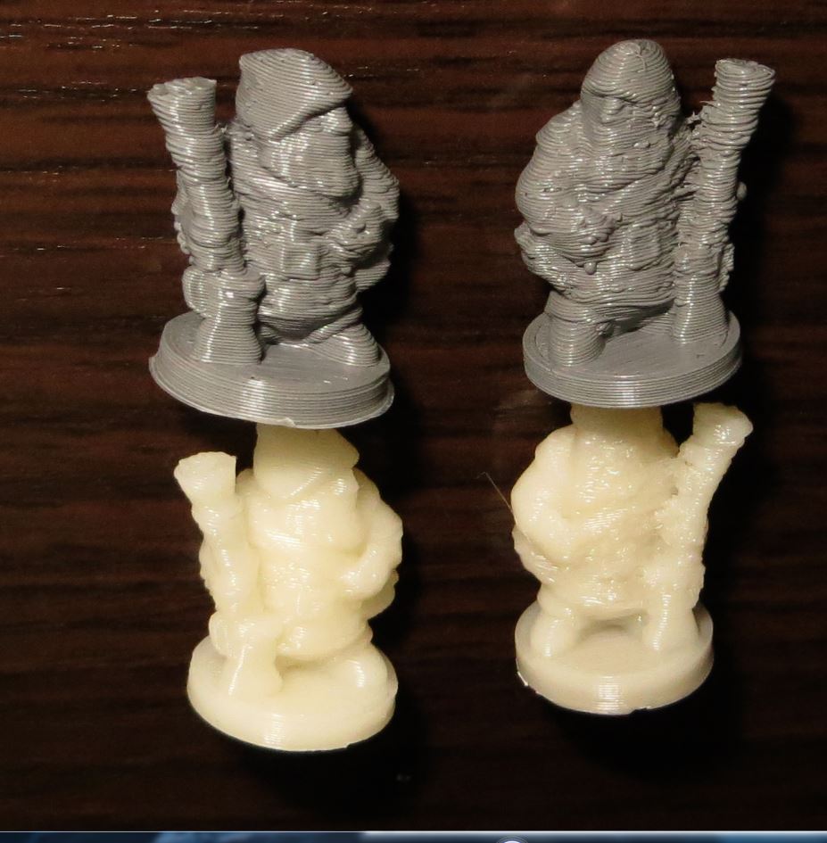

Вот сравнение двух принтеров. Это, просто, пример отладки - как я обычно поступаю.
Серый пластик лучше проявляет огрехи и он более капризный, чем бесцветный.

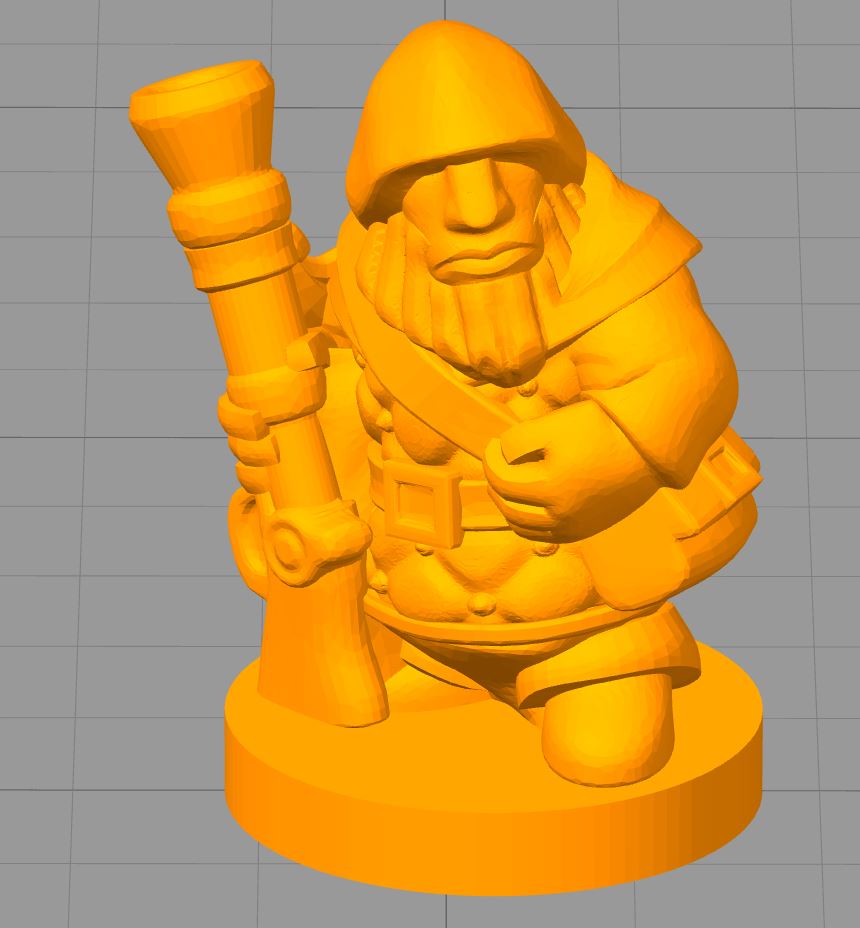

Вот модель:
Вот напечатано - слева на моем предыдущем принтере с ремнями по схеме коре ХУ и на СПРИНТЕРЕ. Модель одна и та же, так как СД карта у меня одна. Пластик переставил с одного принтера на другой. Платы управления одинаковые, Хот- енды одинаковые, только у одного рубашка из асбеста, а у другого силиконовый чулок. Драйвера одинаковые - но на коре ХУ немного доработанные - там стоят дополнительные керамические конденсаторы на 4 мкф.
Спринтер косячит больше- и это либо проблемы редукторного экструдера ТИТАН, либо надо конденсаторы на драйвера напаивать.. Экструдер поменять проще - вон в коробочке пара лежит и от СПРИНТЕРА есть напечатанный.

Стол собирается крайне просто. Находится кусок дюраль -алюминия (это сплав такой он более прочный чем просто алюминий) 330 мм*230 мм. В нем сверлятся отверстия по углам.
Покупается силиконовый нагреватель на 220 В 300 Вт 200 мм x 300 мм .
https://ru.aliexpress.com/item/Silicone ... 0.0.y11SCH
300 вт -это 1,5ампера примерно, поэтому вполне хватит электронного реле на 3,5 ампера. Грелка идет уже с клеевым слоем. Отдирается вощёная бумажка с грелки и грелка прикладывается к алюминиевой пластине, предварительно обезжиренной. И прижимается. Всё она приклеилась.

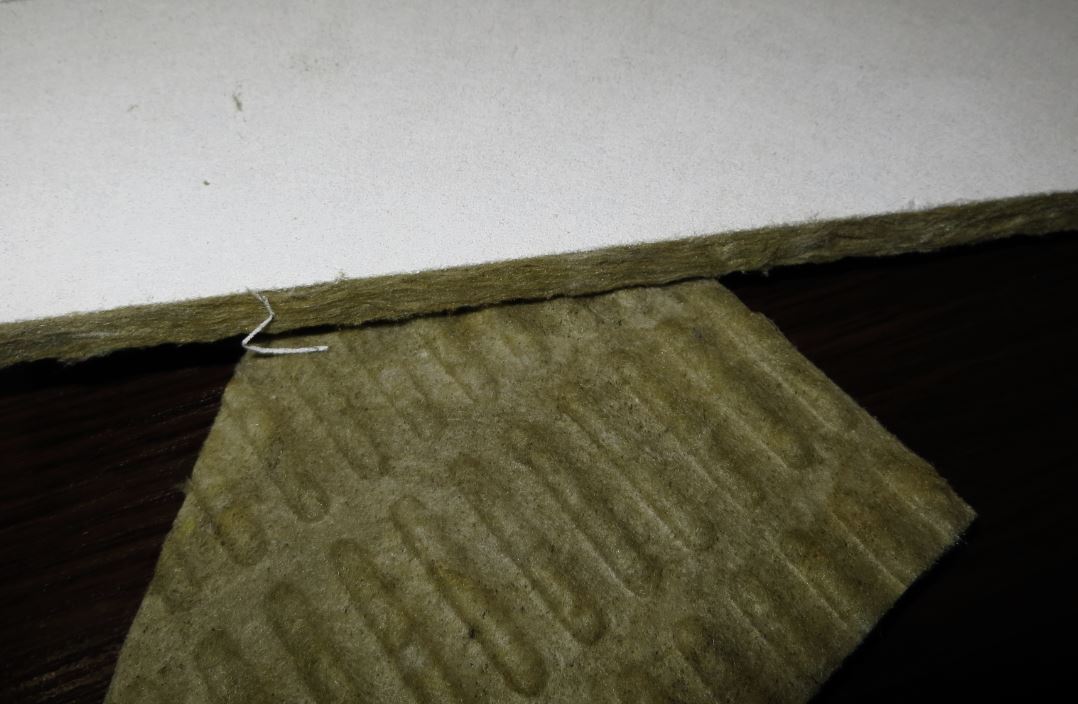

Про утеплитель - лучше использовать рекомендованный базальтовый коврик. Но если его нет, то можно применить и другой негорючий утеплитель. Есть , например, подвесные потолки для нежилых помещений из прессованной каменной ваты. Я такие обрезки этой потолочной плитки и и спользоваль , в качестве утеплителя.
А сверху кладём небольшой слой распушённого утеплителя - чтобы он прогибался и давал калибровать стол , с одной стороны, а с другой стороны плотно прилегал , снизу , к силиконовой грелке.

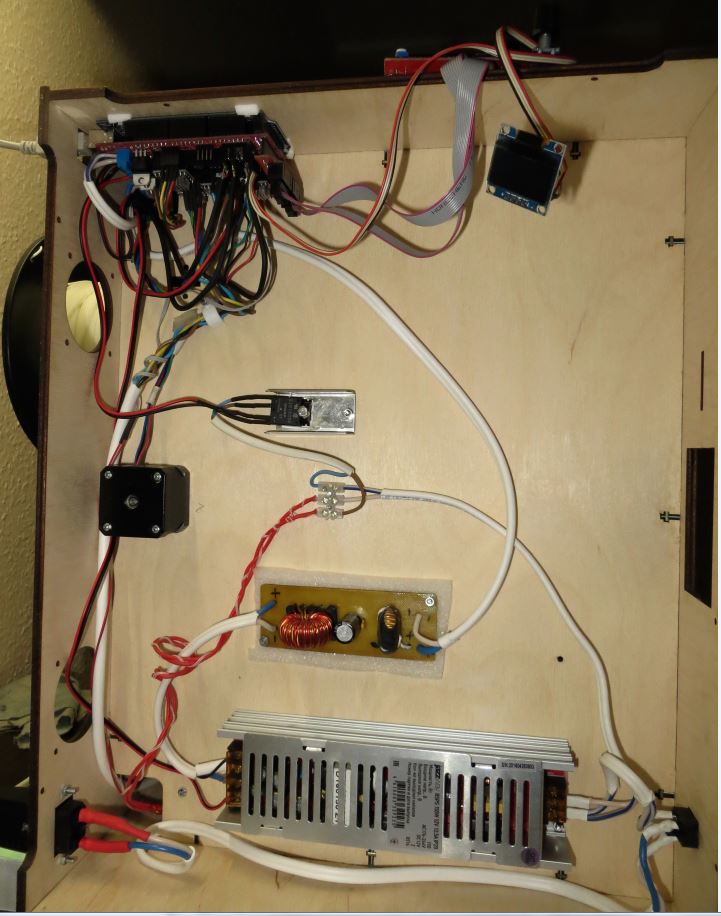

Подвал принтера у меня не дособран ещё.
Блок питания, который мне не потребовался для предыдущего принтера. Он изначально планировался для питания нагревателя стола на 12 вольт. Этот бп был дешевле другого в 1,5 раза, но у него не было схемы внутренней фильтрации от импульсных помех. Эту схему я собрал и она рядом с блоком питания -два дросселя и конденсатор - без неё ардуино-мега подвисала из-за импульсных помех.
Рядом стоит электронное реле на 3,5 ампера на 260 вольт. Индикация нагрева стола выполнена при помощи неоновой лампы с сопротивлением 1 Мом. Экран подцеплен , но не привинчен, так как мне пока непонятно - какая плата управления в этом принтере будет работать? Ну и нет, пока, вентиляторов - их поставлю в самый последний момент.
Лично мне, силиконовый нагреватель нравится больше - по всем параметрам. А самое главное, печатать с ним намного комфортнее.
